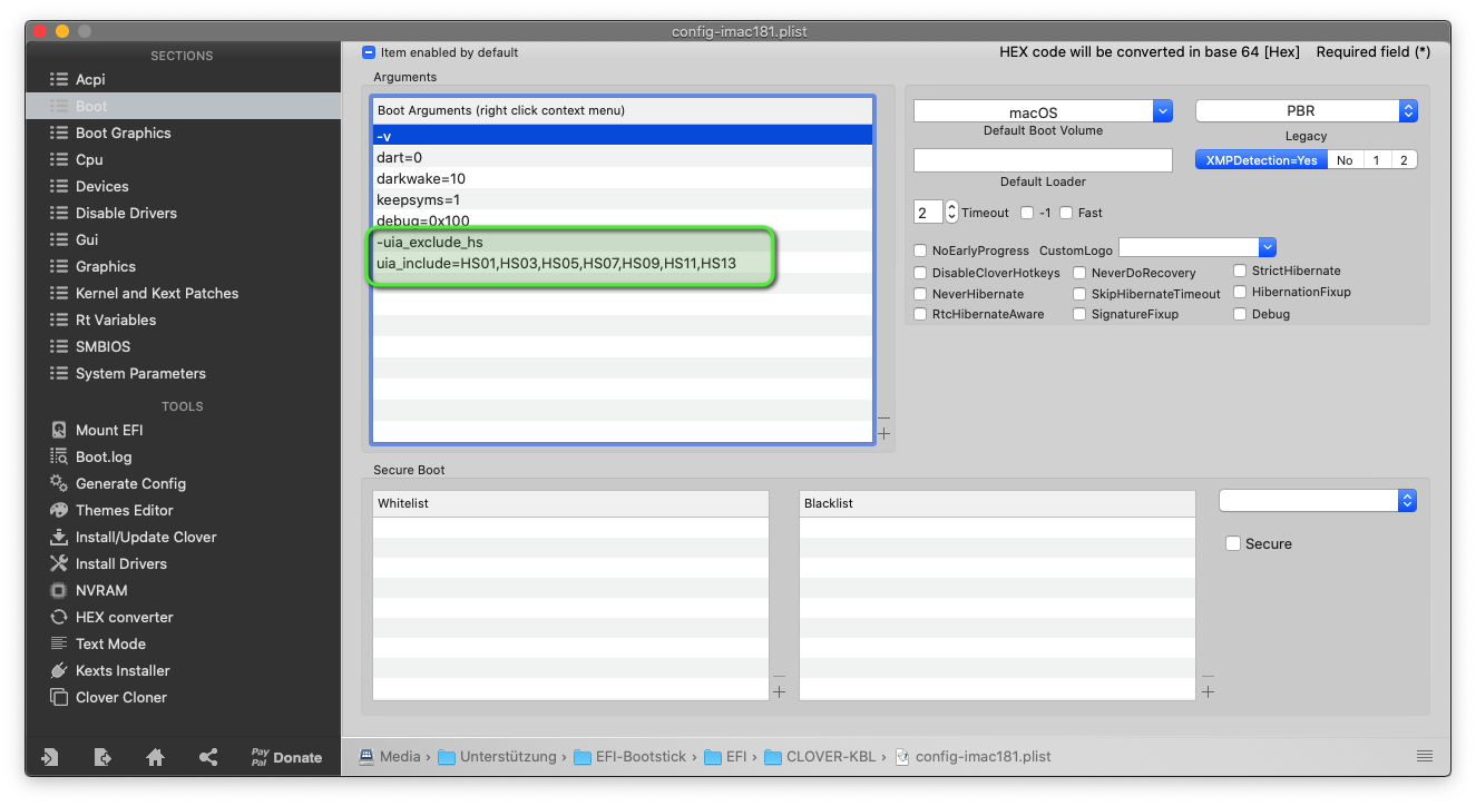

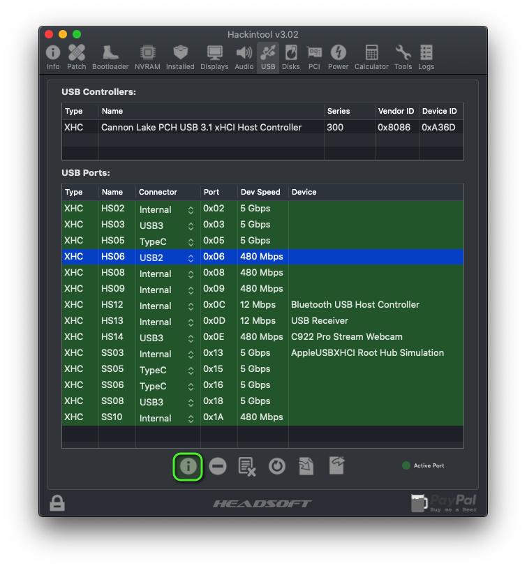

    Kümmere dich um die Erstellung des dedizierten USB-Kexts und definiere die Ports, an denen Maus und Tastatur hängen, als "intern".
    Das sollte helfen...

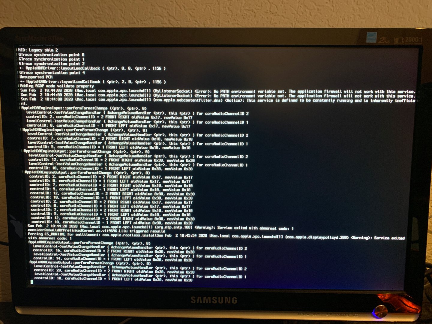

  • Jetzt kommt beim Hochfahren nach der Panik wegen dem Ruhezustand eine Meldung. Bringt uns der Bericht etwas der mir dort angeboten wird,.?
    Ich hab in Hackintool die beiden USB2 Ports wo der kleine Maus/Tastatur-Stick dranhängt auf "Intern" gesetzt. Wird mir nach einem Neustart auch so angezeigt.
    Ich probiere den Ruhestand nochmal -> Auch nichts ;-( Monitor bleibt aus.
  • Die Kexte, welche hier im Backtrace stehen, beziehen sich auf die SATA Anschlüsse deines Boards.
    Wieviele Platten hast du da an welchen SATA-Ports angeschlossen?

    Jetzt stehen da andere Sachen unter Backtrace,.

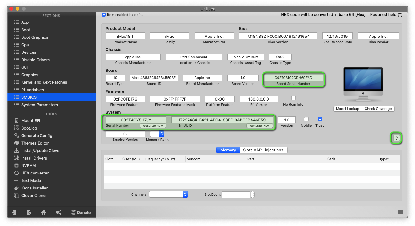

  • Wenn du noch einmal vorher deine SMBIOS-Daten per aktuellstem Clover Configurator checkst und dort folgende Werte zu finden sind, sollte es erstmal ausreichen:
    Der Haken an den Werten ist folgender:
    Wenn Apple Firmware-Updates verteilt, bekommt unsereiner das natürlich nicht mit... einige dieser Updates prüfen aber den Stand der Bios Version, bzw. dessen Release Date...
    Wenn du da hinterher hinkst, kann es sein, dass das Update in die Hose geht.
    Das könnte auch der Grund für den Fehler beim Update von 10.14.6 sein, da ich die Werte im letzten Paket noch nicht erneuert habe.

    In dem SMBIOS stehen bei mir ältere Daten. Wie kann ich das aktualisieren?
  • Achte darauf, dass der Clover Configurator aktuell ist.
    Öffne damit deine config.plist und kopiere die folgenden Daten in eine neue Textdatei:
    Danach nutzt du das kleine, unscheinbare Symbol im rechten unteren Drittel und wählst den iMac18,1 nochmal aus.
    Dadurch werden die wichtigen BIOS-Daten aktualisiert.
    Danach die markierten Felder wieder mit deinen vorherigen Daten ersetzen und die config.plist sichern.
    Dann mal wieder neu starten und das Update nochmal testen.
  • Bei mir steht bei SmUUID nichts drin. Kann das mein Problem sein?
  • Dann lass das Feld auch leer... das ist schon in Ordnung.
    Musst du mE nicht zwingend haben, dann nutzt macOS die SmUUID, welche aus deinem Board/BIOS ausgelesen werden kann.

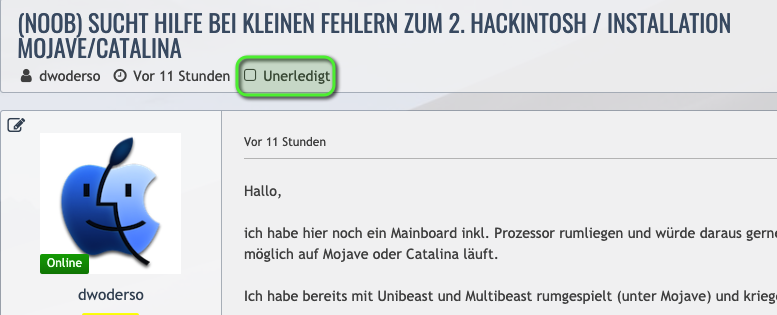

    Ich denke hier kann dann zu. RIESEN DANK an al6042
    :vote4close:
