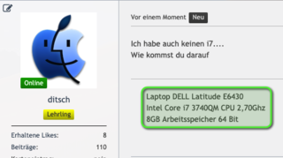

  • Aber den E6420 gab es doch gar nicht mit i7 3. Generation :think:
    Support ausschließlich im Forum und NICHT per PN!
  • Ich habe auch keinen i7....
    Wie kommst du darauf
    Laptop DELL Latitude E6420
    Intel Core i5 2550M CPU 2,50GHz
    4GB Arbeitsspeicher 64 Bit
  • Liegt wahrscheinlich an deiner Signatur... ;)
  • Achso, das muss ich wohl ändern, hatte zwei einer ist einem Wasserschaden zu Opfer geworden.
    Den i7 gibt es daher nicht mehr.
