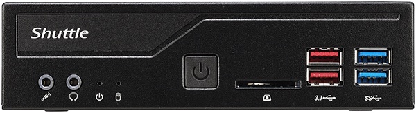

    ich finde die Shuttle Barebones ganz interessant, weil du hier auch selbst bestimmen kannst was du einbaust..
    http://www.shuttle.eu/de/produkte/slim/dh370/
    Ich nutze den mit einer i3-8300 CPU und bin zufrieden, konnte den übrigens für rund 180 Euro schnappen :-)
