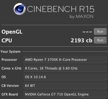

  • Hypertreading kann man nur im Bios deaktivieren.
    Starte mal Cinebench R15 oder Luxmark. Da werden alle Threads angezeigt. Da siehst du auch an der Geschwindigkeit obs funzt:
