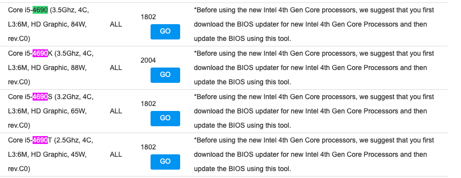

  • LuckyOldMan Überprüf mal die Version des BIOS. Da steht was mit Sternchen.
    https://www.asus.com/de/Motherboards/Z87A/HelpDesk_CPU/
    https://www.asus.com/microsite…or_compatibility/#updater
    Update des BIOS ohne passende CPU wird aber schwierig bis unmöglich sein.

  • Überprüf mal die Version des BIOS. Da steht was mit Sternchen.
    Möglicherweise warst Du dichter dran, als Du u. U. dachtest, wenn es auch mit den K-Versionen nichts zu tun hat. Und da der VK behauptete, er hätte einen i7-4670K benutzt und alles wäre bestens, habe ich hier nicht tiefer gegraben. Msn glaubt das ja auch. Ich habe beim VK inzwischen eine andere Vermutung.
    Das Bios muss mit dem Updater und darf nicht mit der EZ-Flash 2 gemacht werden. Asus vermittelt das aber auch ziemlich halbherzig.
