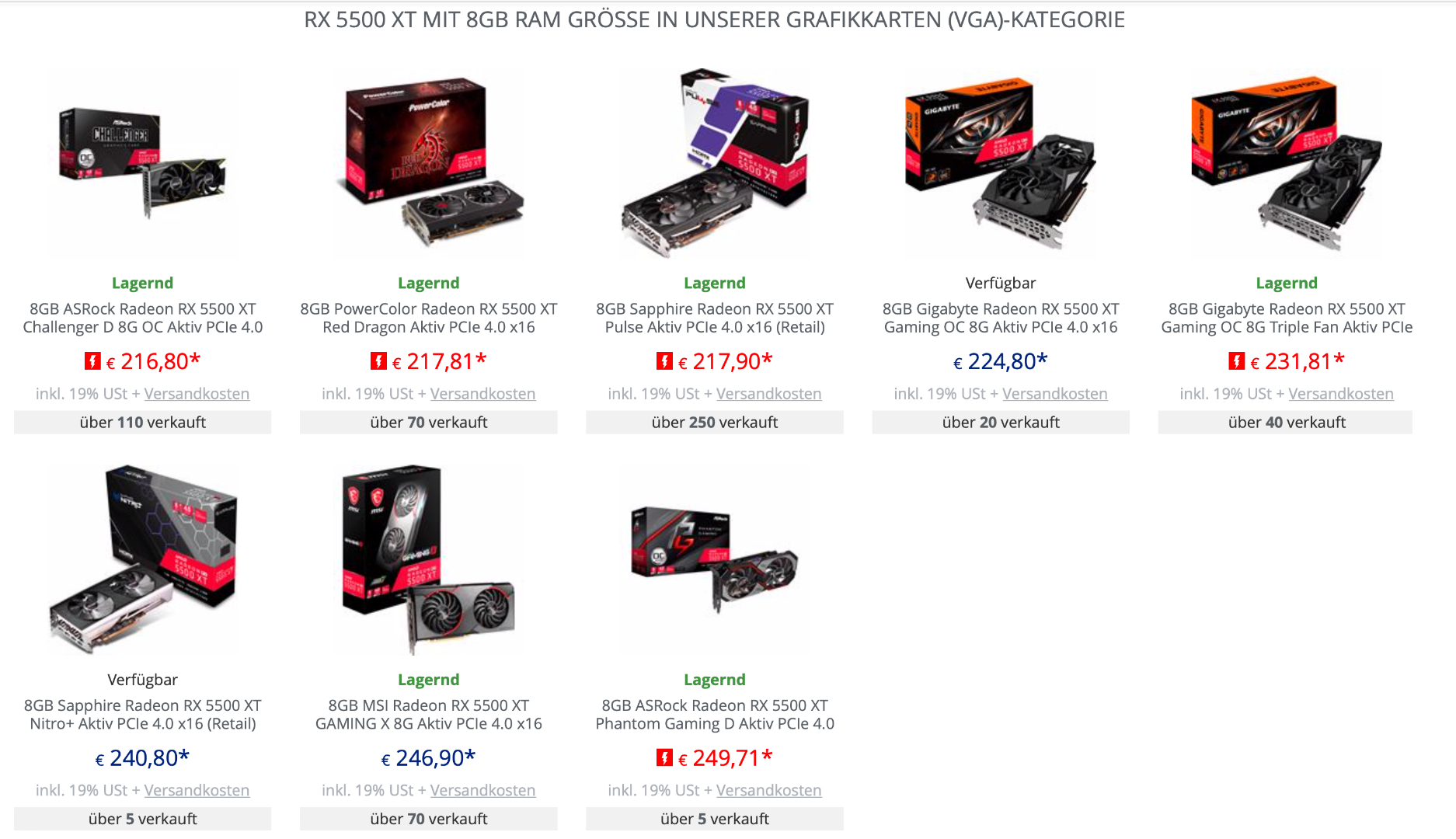

Kauf(beratung) Radeon RX 5500 XT 8GB wurde eine RX 5700 XT 8GB
  • Die Entscheidung ist eigentlich schon gefallen, es soll eine RX 5500 XT Grafikkarte werden. Die große Frage ist nur "WELCHE"...??? Preislich gesehen, tun die sich ja nicht wirklich viel!
    Wo sind die Unterschiede?
    Lautstärke im Betrieb! Die soll natürlich schön leise sein, wobei große Last wird es bei der Bildbearbeitung nicht wirklich geben, ggf. mal ein kleines Video mit Davinci Resolve.
    Kompatibilität? Gibts da Unterschiede?
    Zwei Monitor (4k) Betrieb...
    Ist da ein Karte aus der Auswahl zu bevorzugen?
