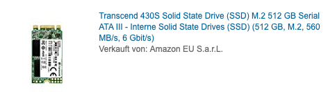

    Nein, aktuell ist noch diese 4G/LTE - Karte drin, welche ja auch als Device erkannt wird unter Catalina. Ich brauche den Kram aber ohnehin nicht und wollte mir demnächst eine solche alte M2 SSD bestellen.
    Eilig habe ich es damit aber auch nicht, da es sich dabei ja um die alten M2 SSD´s handelt (6GB/s max), also auch nicht mehr als die SATA-SSD kann. Multi-Betrieb brauch ich auch nicht wirklich, wenn dann als reiner Datenspeicher.
    Mit vorgesetztem Clover kann die ja booten, wenn's nötig wird.

    Warum sollte der T460 keine SSD können? Ist die Karte dort verlötet oder warum diese Aussage?
    Im T450s haben einige User schon eine drin, wie ich lesen konnte. Es passt halt nur diese alte NGFF-Form M2, welche auch nicht mehr als 6GB/s macht.
    Als Datenspeicher aber auch voll ok.

  • MacPeet die T460 können keine M.2 ssd. Lediglich eine Variante die in den USA vertrieben wurde soll das können.
    bin gerade mit dem IPhone unterwegs und habe den Link zum Wiki nicht griffbereit.

    ok, verstehe ich zwar nicht ganz, aber egal...
    Ich habe jetzt mal bestellt und kann Dir ggf. dann berichten

  • MacPeet wurde im Wiki so beschrieben
    hierzu meine Erfahrungen mit einer Transcend MTS400S. Ursache ist fehlende Unterstützung des SSD-Cache. Im T450 oder T460s soll es funktionieren.
    Ich bin gespannt.

    ok, danke.
    Ich werde es ja sehen, ansonsten geht die SSD zurück, ist bei Amazon ja kein Problem.
    Ich werde berichten, sofern sie da ist...
