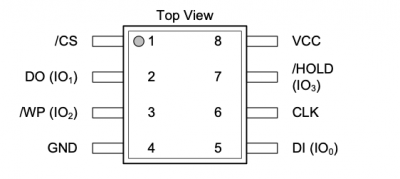

Die Sache ist, es hält ja. Beim einfach sauber drauf klippen leuchen die LEDs hellrot bis orange. Dann geht es nicht. Vorhin hatte ich die Zange in einer Position, in der der Kontakt für meine Begriffe eher schlecht als recht war, wo die LEDs eher gedimmt rot geleuchet haben, da hat einmal das Backup geklappt. Ich bekomme gerade auch alle Farben von dunkelrot bis fast gelb her, wenn ich die Zange leicht bewege, aber den Zustand, dass das Ding erkannt wird, hatte ich jetzt erst einmal, und da hat sich nach dem Backup der Kontakt von selber wieder gelöst. Ich steck jetzt mal die Grafikarte, WLAN-/Bluetooth-Karte etc. vom Mainboard ab – angeblich könnte das ja auch was helfen (wurde mir zumindest im CaseySJ-Thread so empfohlen).
Ich hab meinen clipper leicht modifiziert und habe diesen bis jetzt überall problemlos nutzen können. Minimal vorn was weggenommen, so das die Kontakte besser ran kommen bzw die Nase des Clippers nicht stört.

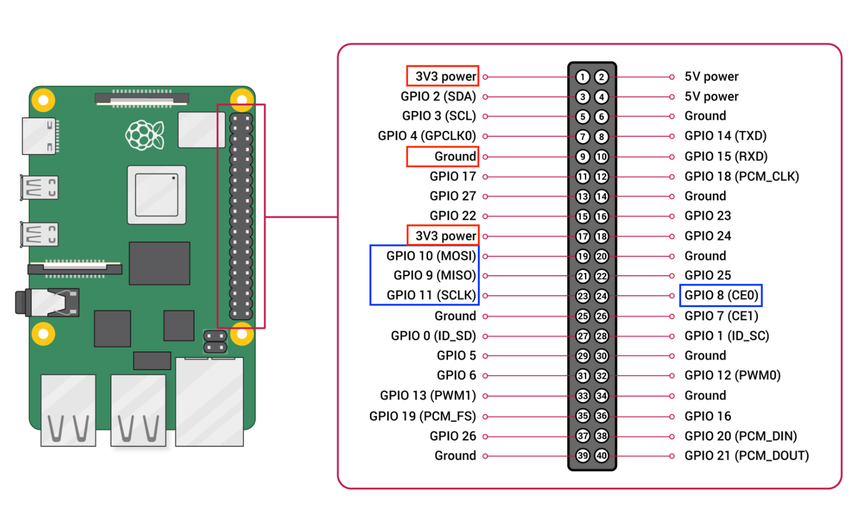

Hab es am Raspberry Pi gemacht.
sudo flashrom -p linux_spi:dev=/dev/spidev0.0,spispeed=1024 -r Backup1.bin
Ergebnis:

So, jetzt kommt (beim Schreiben) wahrscheinlich das Problem:
sudo flashrom -p linux_spi:dev=/dev/spidev0.0,spispeed=1024 -w Gigabyte-Z390-Designare-TB3-ROM-E64Fr.bin

So, kleines Update. Hab den USB-Programmer umgelötet und messe auch überall 3,3V, wo sie sein sollen. Dennoch kein Unterschied zu vorher: Es war sehr schwierig, die Zange in eine Position zu kriegen, so dass der Chip überhaupt erkannt wird. Wie dem auch sei, zweimal konnte ich den Flash-Vorgang ausführen, aber beide Male mit dem oben genannten Ergebnis:
Verifying flash... FAILED at 0x00000ffc! Expected=0x11, Found=0xff
usw.
Neu löten der ohnehin extrem instabil befestigten Kabel an der Zange hat zwar für eine stabilere Verbindung gesorgt, aber leider so, dass die LEDs immer ein sauberes Gelb angezeigt haben (womit der Chip auch nicht erkannt wird) und das "ersehnte" gedimmte Rot, was angeblich den Zustand, dass es klappen könnte, andeutet, schon gar nicht mehr hinzubekommen war.
Ich verstehe dabei schon mal nicht: Warum soll die Verbindung denn vorhanden, aber dabei möglichst schlecht sein? Je mehr die Zange sich fast schon von selbst wieder gelöst hat, desto wahrscheinlicher war es, dass der Chip erkannt wird. Kapier ich nicht.

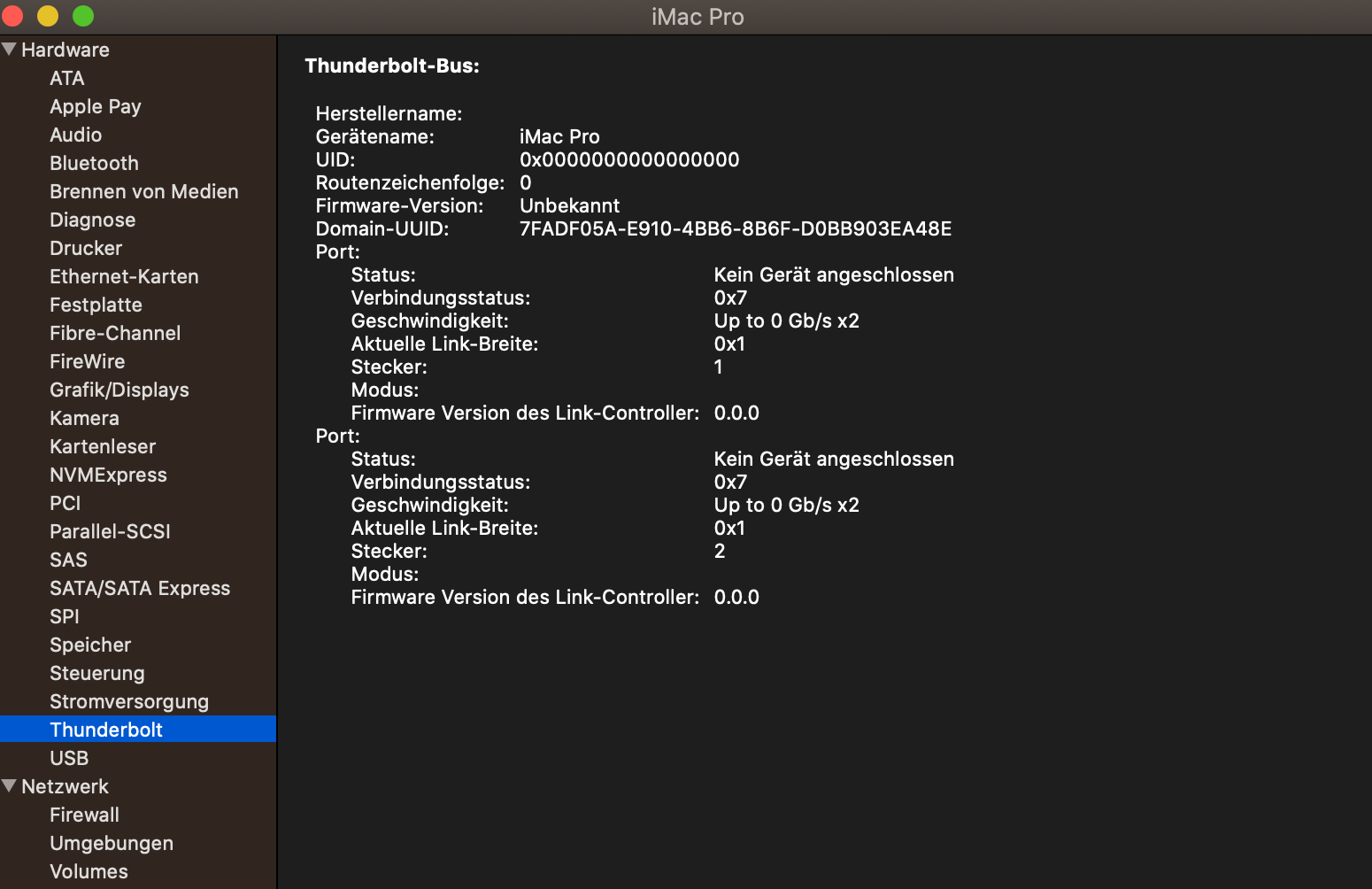

Allerdings wird mein MOTU 8A Thunderbolt-Audio-Interface nicht erkannt. Weder mit der SSDT fürs Designare, die DSM2 hier im Thread hochgeladen hat, noch wenn ich die SSDT aus dem CaseySJ-Thread benutze und (nach der Anleitung dort) eine eigene UID verwende. Als UID wird (siehe Screenshot) auch in beiden Fällen 0x0000000000000000 angezeigt, während sich die Domain-UUID ändert, je nachdem, welche SSDT ich nehme.
Ich hab leider kein anderes Thunderbolt-Gerät und auch keine USB-C-Geräte und jetzt weiß ich daher nicht:
Ist tatsächlich etwas schief gelaufen oder geht mein MOTU 8A nicht, weil es ein Thunderbolt-1-Gerät ist? Es war ja eh schon fast verwunderlich, dass es vorher immer problemlos funktioniert hat, nachdem es ja hieß, dass nur Thunderbolt-2 und -3 Geräte gehen.
Danke, dann muss ich es nochmal probieren. Dachte mir schon, dass das so nicht stimmen kann. Ich hol mir dafür aber nen neuen SOIC8-Clip, daher erst in zwei–drei Tagen.
So lange schließ ich mein Interface über USB 3.0 an, daher erstmal kein größeres Problem. -
beim pomona clip besteht immer die chance eines kurzschlusses wenn er nicht ordentllch sitzt
(wobei die häufigere ursache eigentlich das verkehrt aufsetzen ist)
und der bei den chinateilen mitgelieferte ist ein richtiges grindteil
(der originale pomona 5250 clip alleine kostet das doppelte des ganzen 341er sets)
