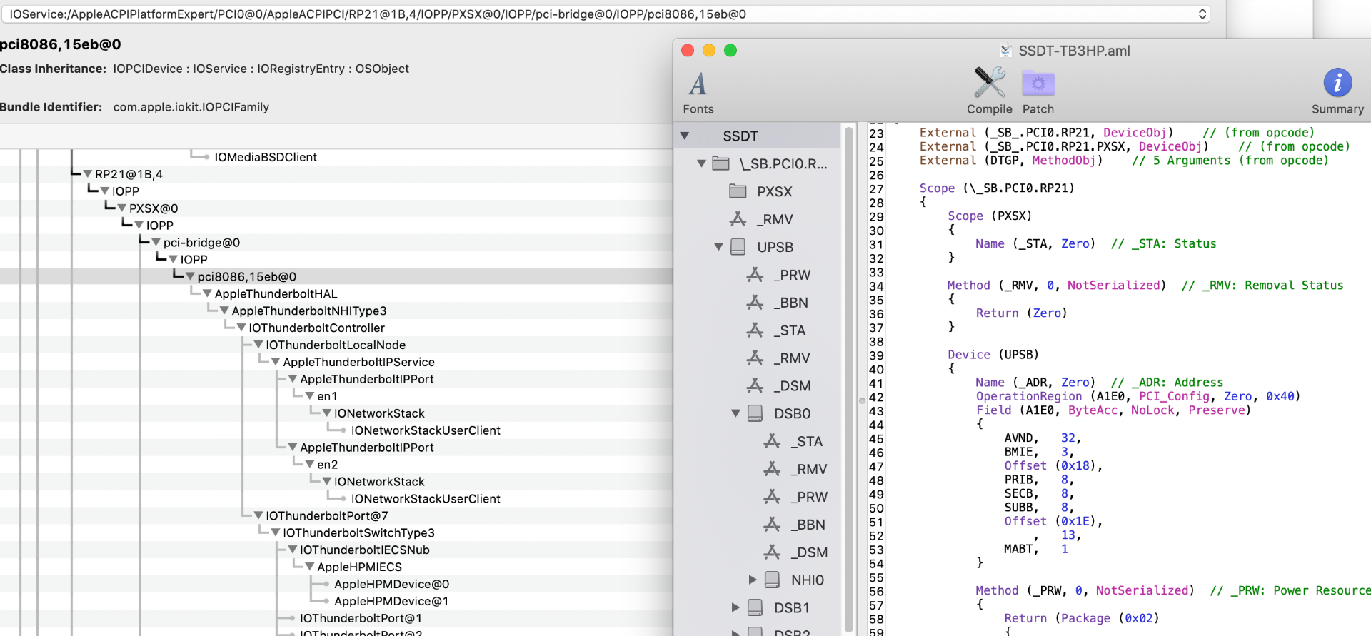

    The SSDT and the paths it contains look good. There must be another reason. The external method "DTGP" is referred to in the header of the SSDT. Does this method exist in another SSDT or DSDT? If not, it won't work.
    If not, you can insert this method directly into the SSDT:
    Then remove the external link in the header.
  • Da ist nichts passiert. Ansonsten würde der Baum im IORegistryExplorer komplett anders aussehen, auch im Systembericht unter Thunderbolt sollte ab nun ein Eintrag zur Hardware vorliegen.
    Ich habe folgendes Problem das meine GIGABYTE GC-Titan Ridge (FW50), PCIe 3.0 x4 V1.0 mit folgenden SSDT-Z390-RP21-SLOT4-TB3HP mein Tunderbolt Client "OWC Envoy Express" erkennt und bootet jedoch immer JHL6240 Tunderbort 3 Bridge (LowPower) (Alpine Ridge LP 2016) als Bridge erkennt und somit nur halb so schnell ist wie er sein könnte.

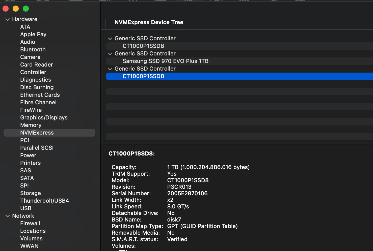

  • Wie kommst du darauf, dass er halb so schnell ist, wie er sein könnte ?
    Hast du das gemessen ? Benchmarks laufen lassen oder woran stellst du das fest?
  • … mein Tunderbolt Client "OWC Envoy Express" erkennt und bootet jedoch immer JHL6240 Tunderbort 3 Bridge (LowPower) (Alpine Ridge LP 2016) (…) und somit nur halb so schnell ist wie er sein könnte. Wie kann das sein ich habe einen GIGABYTE GC-Titan Ridge !
    Die beiden Bridges "Alpine Ridge" hinter "DSB4", also ab "UPS0" gehören nicht mehr zum Gigabyte-Controller, sondern sind Teil der "OWC Envoy Express". Ich habe zum Beispiel mal probehalber einen originalen Apple TB2-Ethernet-Adapter (via Adapter) angehängt, dann tauchen dort eben "DSL2210 Port Ridge 1C 2011" auf. Völlig normal. Dass die "OWC Envoy Express" wenig Leistung bietet, davon ist das Netz voll …
    Warum aber "grundsätzlich" deshalb nur die "halbe" Geschwindigkeit möglich sein soll, entzieht sich auch meiner Kenntnis. "Alpine Ridge" ist zwar der Vorgänger von "Titan Ridge", aber dennoch Thunderbolt3 mit bis zu 40Gbit/s. Was "OWC" da veranstaltet ist die eine Sache, wie viele Lanes du tatsächlich zur Verfügung hast, noch eine andere.

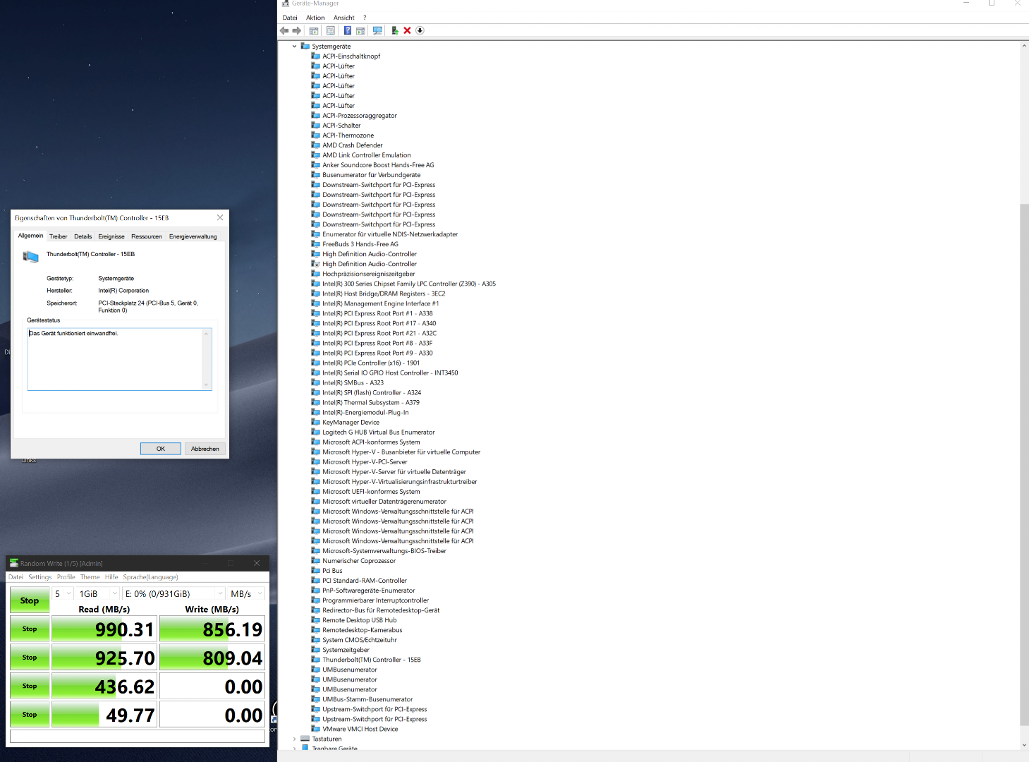

  • Hallo Zusammen, das JHL6240 Thunderbolt ... scheint in der Low Power Version (JHL6240) nur 20GB/s zu Übertragen.
    Unter Windows 10 war es nach Messungen doppelt so schnell. 1680 MB/s Read ... und unter MacOs ca 890MB/s.
    Gibt es jemanden der die Karte gegen Aufwandsentschädigung für mich mit der MacOSX Firmware flachen konnte bzw. würde?
    Die Link- Beite ist in den Systeminformationen nur mit x2 anstelle mit x4 angegeben.

  • herodes
    benutze mal diese SSDT anstelle deiner, habe da einiges umgestellt, unter anderem in "NHI0":
  • Danke aber es hatte keine Auswirkung . Es läuft ja und somit ist es ok jedoch würde ich gern das optimale herausholen wollen.
