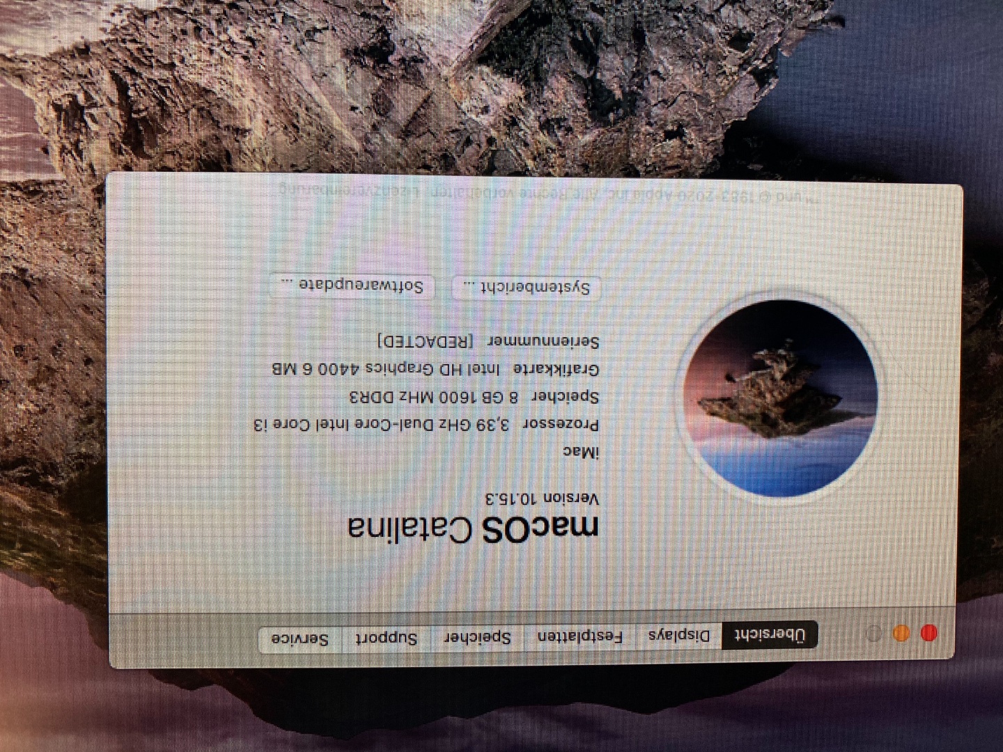

    macOS Catalina installiert, Sound mit Voodo.. ans laufen gebracht, alles fein. Nur läuft die GPU des Lenovo Thinkcentre M83 im Sparmodus (keine Hardwarebeschleunigung, nur 6 MB Ram) und ich hab mit dem clover configurator einiges ausprobiert.

  • Will ich gar nicht. Nur hätte ich gern so was wie eine GPU. Die Hardwarebeschleunigung geht leider so null. Und mit der config von @griven bekomm ich einen Kernelpanic. Ich bekomm die onboard Grafik nicht ans laufen... :-(
  • Top! Das war der Hinweis Harper Lewis - ich musste
    1. For desktop HD4400 and all the mobile fake the device-id 12040000 for IGPU.
    einstellen. Geil, jetzt gehts!
    Update / Nachtrag: Welches SMBIOS sollte ich nutzen? i3-4130 Board mit 4400 HD (Desktop). Mir ist aufgefallen, das zwar die Karte nun den kompletten RAM anzeigt, auch keine Glitches mehr da sind - Menüs aber nicht transparent, sondern "halbtransparent". Irgend ein Setting muss noch fehlen... Idee?
