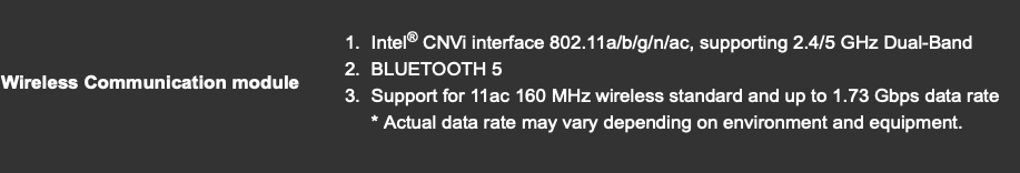

  • Überlegung::: brauchst du überhaupt W-LAN ?
    Wenn nicht, dann eventuell doch ein anderes Board (günstiger auch noch)
    schau mal bei ASUS vorbei....
