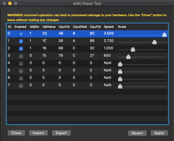

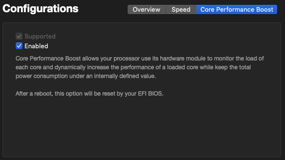

    Apropos Power Gadget...
    Kennt ihr schon das AMD Power Gadget?
    Es ist nicht nur in der Lage weitere Infomationen an VirtualSMC weiterzugeben, sondern die auch die P-States aus dem OS heraus in Echtzeit zu bearbeiten!
    Falls ihr euch gewundert habt, was so ein Ryzen 3950X bei 700 MHz Kerntakt macht, sie hier gesagt: 50 W unter 100% last und 750 CB im CB R15. Leider im idel 30W, aber da lässt sich vielleicht noch was machen. Das ganze Tool ist noch recht frisch (init release 27.Feb 2020) und Updates sind wirklich vielversprechend!
    Entwickelt wird es von HaoYan Qi unter dem Pseudonym truylspinach aus Sydney - nach eignen Angaben ist er erst sehr neu dabei was die Programmierung angeht. Was ich habe hier messe und sehe ist in meinen Augen aber ein Tool, das ich schon seit anbeginn meines hackintoshens vermisst habe: Unter- und Übertakten aus dem OS heraus, so wie unter Windows. Wirklich klasse Arbeit!
