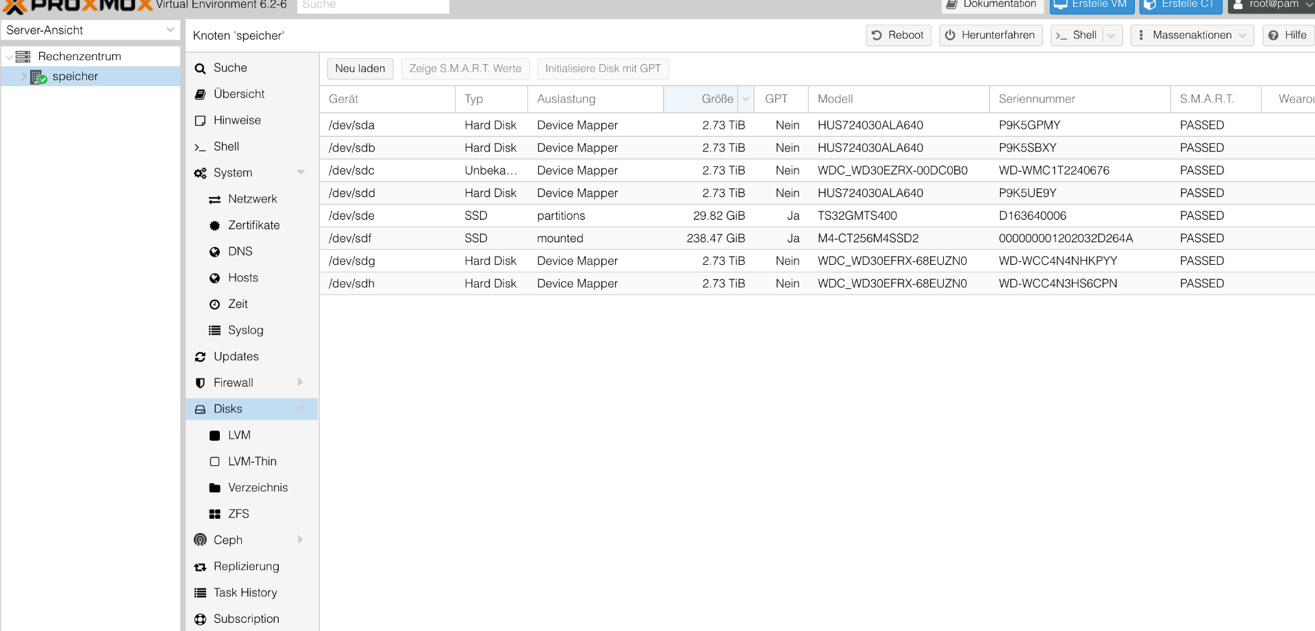

  • Vielen Dank für deine Hilfe schon mal! Das ist für mich teilweise noch schwer zu verstehen, aber so wie du es beschreibst, klingt es vernünftig. Das RAID in Proxmox einbinden und an die VMs weiterreichen.
    In meinem Fall plane ich eine VM (oder LCX) als OMV, eine Windows Maschine (für die evtl noch eine Grafikkarte angeschafft wird) und ggf ein MacOS System. Wobei nur OMV dauerhaft laufen soll und eines der andern Systeme bei Bedarf. Ich hoffe das ist so möglich theoretisch.
    Ich hoffe dass ich das Linux RAID in Proxmox irgendwie eingebunden bekomme. Bisher hatte ich bei meinem ersten Versuch nur die Platten gesehen, nicht aber das Dateisystem. Meine Google Recherche ergab, dass ProxMox von Haus aus kein Linux RAID unterstützt, stimmt das?
    EDIT: Inzwischen bin ich weiter. Ich habe geschafft, mdadm zu installieren. VIelleicht hast du atl noch einen Tipp für mich:
    Mit at /proc/mdstat bekomme ich folgendes:
    1. root@speicher:~# cat /proc/mdstat
    2. Personalities : [raid6] [raid5] [raid4] [linear] [multipath] [raid0] [raid1] [raid10]
    3. md127 : active raid5 sdc[2] sdb[1] sdd[4] sda[0] sdg[5] sdh[6]
    4. 14650675200 blocks super 1.2 level 5, 512k chunk, algorithm 2 [6/6] [UUUUUU]
    5. bitmap: 0/22 pages [0KB], 65536KB chunk
    6. unused devices: <none>
    Allerdings habe ich das Problem dass die Platten zwar angezeigt werden,
    aber nicht als Dateisystem erscheinen
    Ich möchte den Platz ja nutzen für OMV und Windows, ggf MacOS.
    Wie bekomme ich das Dateisystem an die richtige Stelle? :wallbash:=O

  • zw3ist3in Du musst in deinem Fall tatsächlich das Dateisystem manuell mounten, wie unter anderen Linuxsystemen. D.h. je nachdem wie das Raid aufgebaut ist. Bei mir heißt das Device /dev/md0 und ist als EXT4 formatiert. Deshalb habe ich es in der /etc/fstab wie folgt eingebunden:
    Code: /etc/fstab
    1.  /dev/md0 /storage ext4 defaults 0 1
    Unter /storage gibt es dann mehrere Unterordner. Einen davon habe ich dann im Proxmox als Directory-Storage eingebunden:
    Andere habe ich dann per (händischer) Anpassung der Konfigurationsdatei an einen Container durchgereicht:
    Code: /etc/pve/lxc/1004.conf
    1.  lxc.mount.entry: /storage/nas srv/nas none defaults,bind,create=dir 0 0
    Theoretisch müsste es auch funktionieren, wenn du das Device /dev/md127 an eine VM durch reichst:
    Dazu musst du sie aber von Hand als zusätzliche Harddisk in die Konfigdatei der VM eintragen, z.B. so:
    Code: /etc/pve/qemu-server/2002.conf
    1. virtio0: vm:vm-2002-disk-1,size=8G
    2. virtio1: /dev/md127
    Am besten ist, du probierst das erst einmal mit einer alten Platte oder einem USB-Stick, da ich mir nicht sicher bin, welche Parameter genau die richtigen sind. Nicht dass du dein Raid schrottest.
