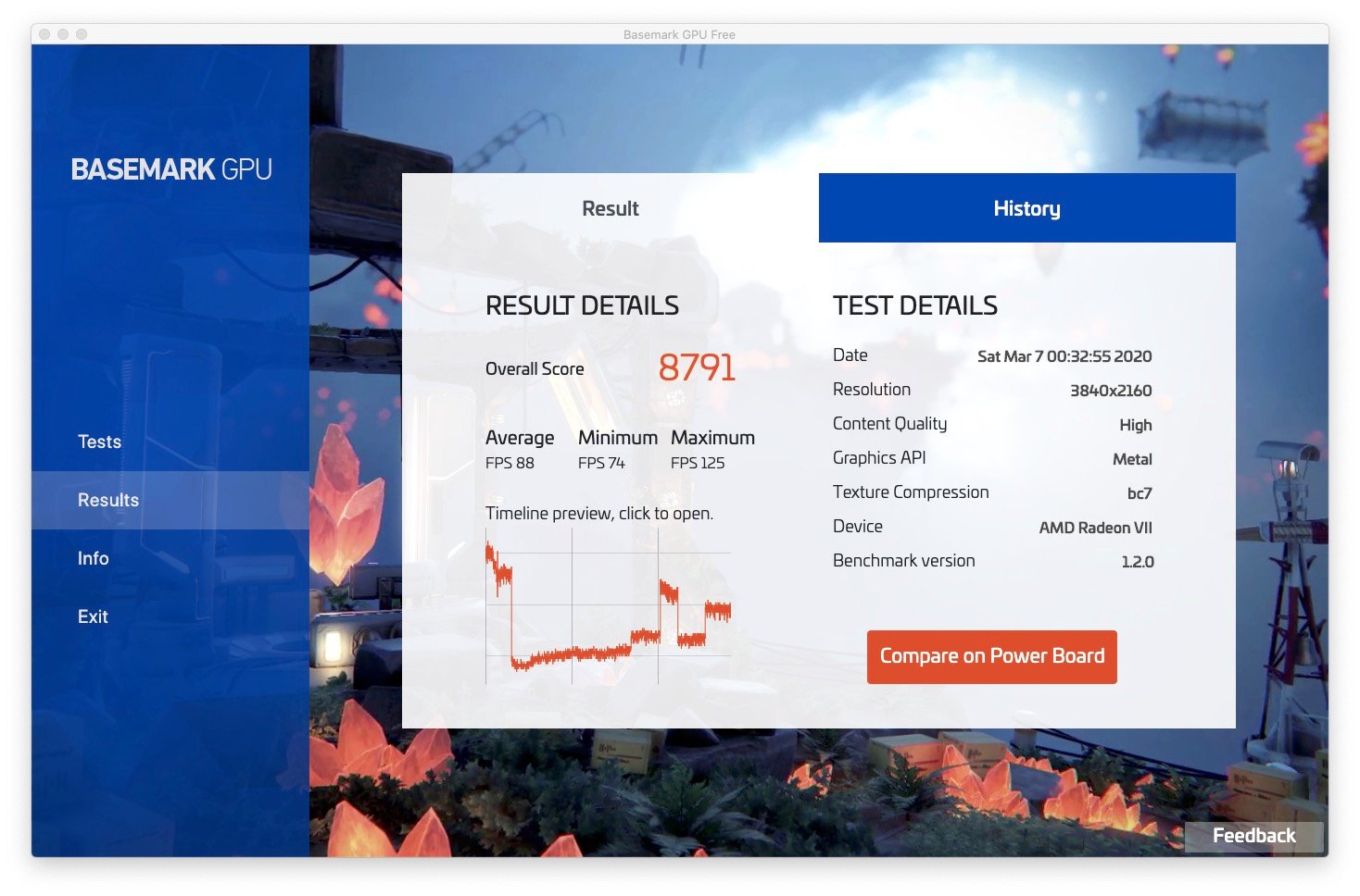

  • Hi Leute,
    hat etwas gedauert aber nun hat Basemark seinen BAsemark GPU Bench auch für Mac OS X fertig.
    https://www.basemark.com/benchmarks/basemark-gpu/
    Da es leider nur wenige Benches gibt, welche wie Valley oder Heaven zudem viele jahre alt sind (und Mezal nicht nutzten) mal was Neues gut.
    Ich lass den gerade auf meiner RX 460 (2 GB) laufen ... und werde berichten.
    PS: Es kann sein, dass 2 GB zu wenig sind ... mal schauen. Aber auch wenn der Bench durchläuft hat meine RX 460 doch WELPENSCHUTZ, gell?! :)
    PS: Sobald ihr statt dem Offical Test (Medium oder High) einen Custom Test macht, zeigt euerer Score ein C vor dem Wert. Im Prinzip weniger vergleichbar, da Score, zumindets bei mir ca. 10% höher war.
    Gesammelte Werte:

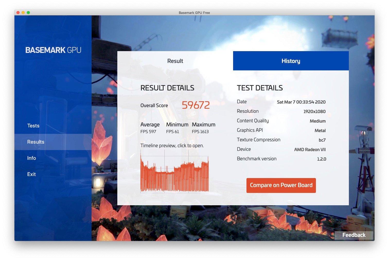

    Radeon VII, I7-8700K, 10.15.4 Beta 4 - PowerPlayTable:1901MHz GPU / 1100MHz HBM / 1026mV GPU / 1075mV SoC **gleiches System
    High: 8791, 74min
    Medium: 59672

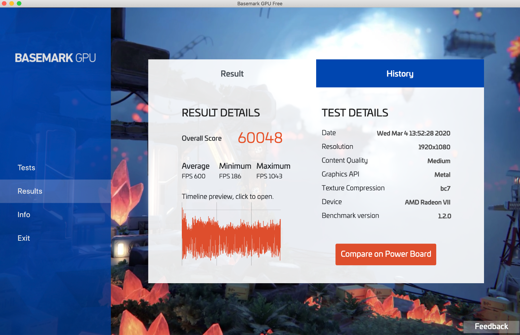

    Radeon VII - Stock
    Medium 60048
    High 8403

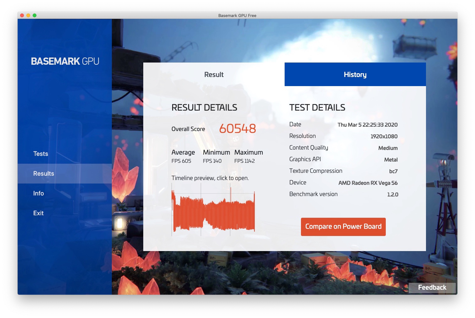

    Vega 56 - Xeon E5-1660 v3 3,00 GHz
    High: 6354. Min 53
    Medium: 60548 , Min 140

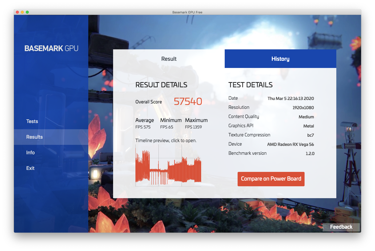

    Vega 56 - i5 9600k (OC @4,8GHz)
    High: 5994. Min 49
    Medium: 57540 , Min 65

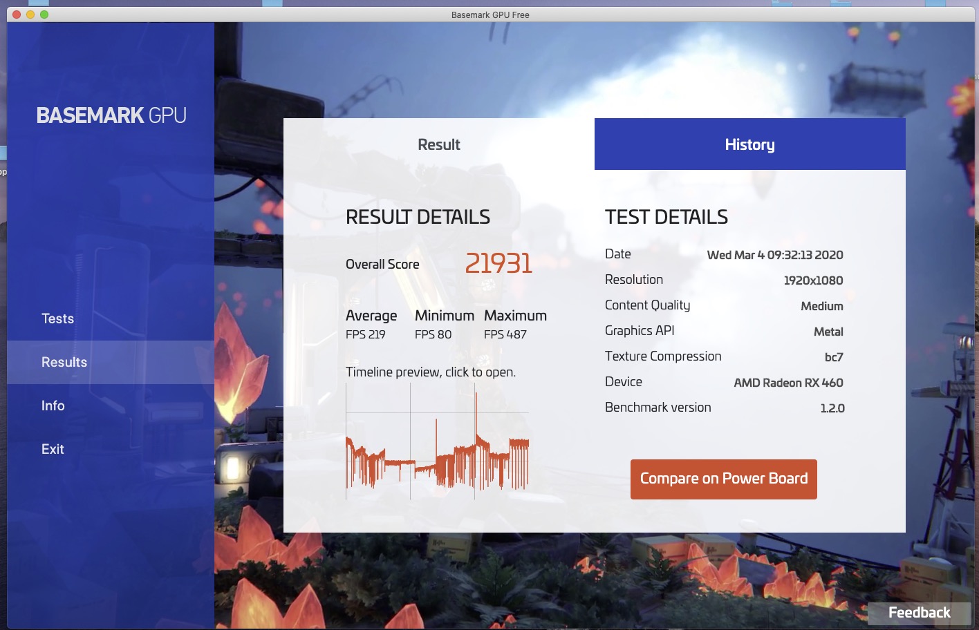

    RX 460 2GB, i5-3570K:
    Medium 21931, Min FPS 80 (öfters) AVG 219 , Max 487
    High: 721!, Min (1 sehr sehr oft), AVG 7 Max 220 (selten)

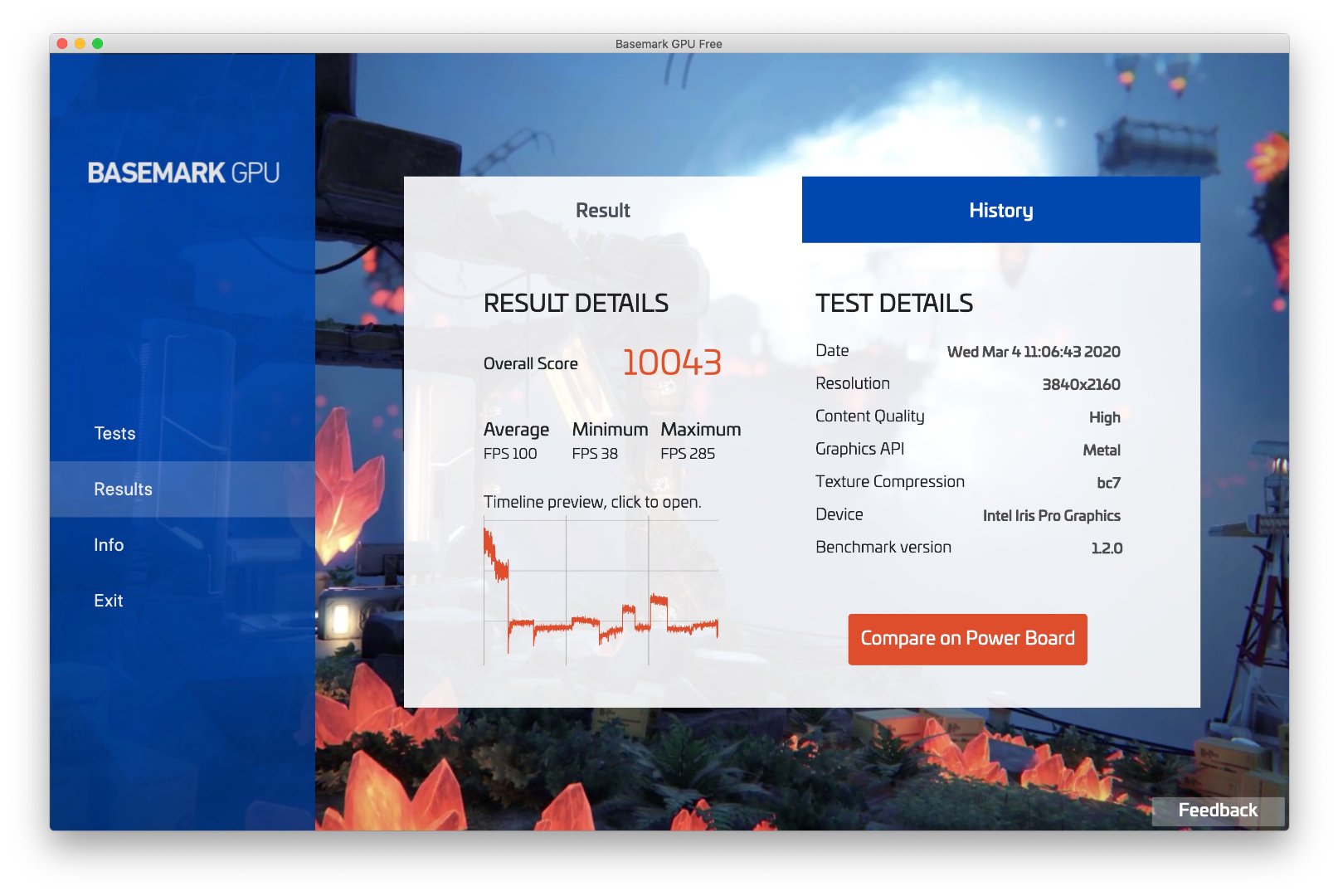

    Intel UHD 630 Scores
    Medium 4281
    High 375

  • Sooo BEIDE (Medium + High) liefen auch bei der RX 460 2 GB durch.
    Wobei bei Gpus bis zur Leistungsklasse RX 570 praktisch nur der MEDIUM Sinn macht, da HIGH diese GPU KLasse (unter ca. 570 + mind. 4 GB) so überfordert, dass es eine einstellige FPS = Slideshow ist.
    RX 460 2GB:

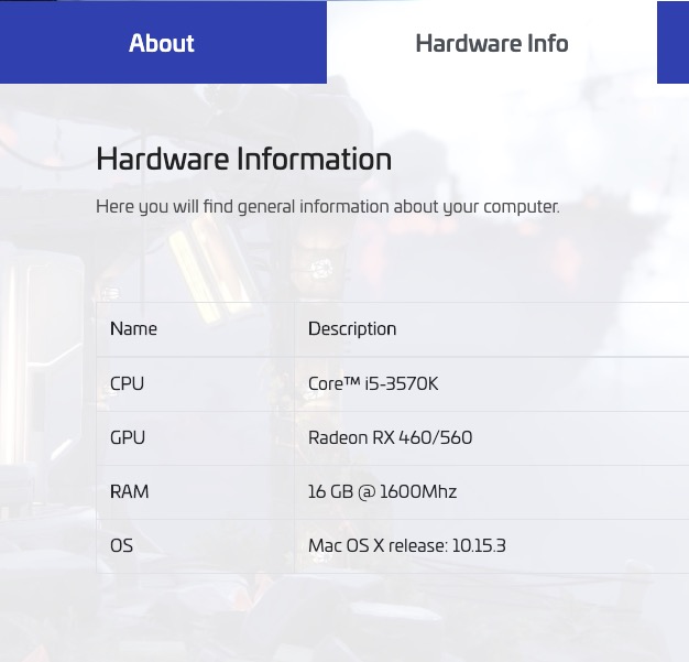

    PS: BEnch erkennt meine GPU und Hardware richtig - nur halt kein echter iMacPro

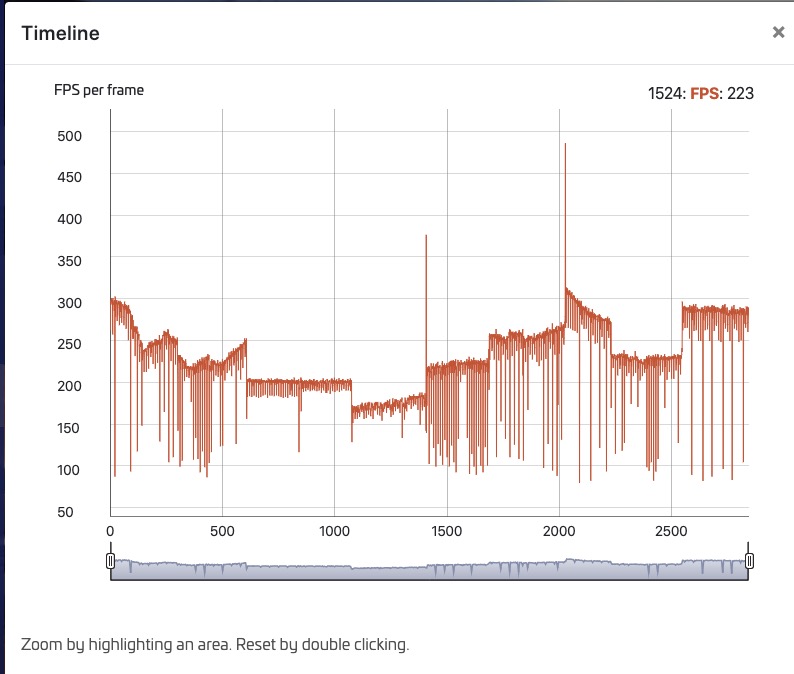

    Was gut ist, eben Profi Bench, dass man die Timeline (sogar gezoomt) ansehen kann und somit die Anteile der Min / Max FPS besser einschätzen kann.
    Auch gut: Wenn die GPU nicht zu schwach ist, laufen die Benches gut und recht zügig durch.
    Nur bei FPS AVG kleiner 10 dauerts halt mehrere Minuten. Der MEdium Test lief auch auf meiner RX 460 unter 1 Min. durch.

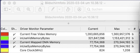

  • Sodele, habe mal den Driver Monitor mitlaufen lassen um zu sehen wie das mit der VRAM Nutzung bei Medium und High ist.
    Wie gedacht: Bei MEdium reicht auch noch 2 GB aus. Bei High jedoch wird man 6 GB+ benötigen um keine FPS Verluste durch VRAM Aus- Einlagerung über PCI Bus zum RAM und zurück zu haben.
    PS: kann einer vor Euch "schnellen" auch noch Medium durchlaufen lassen? Bei Euren RX 5xxx XT dauert der Medium Durchlauf sicher nur 15- 20 Sekunden .. :) Das rast quasi nur so durch..
    Medium:
    High: nutzt bei meiner GPU mit 2 GB massiv Systemmemory / DMA Mapping.
  • Radeon VII in 10.15.4 Beta 4 - PowerPlayTable: 1851MHz GPU / 999mV GPU / 1100MHz HBM / 1075mV SoC

  • Intel UHD 630
    Medium
    High
    Radeon VII - Stock
    High
    Medium

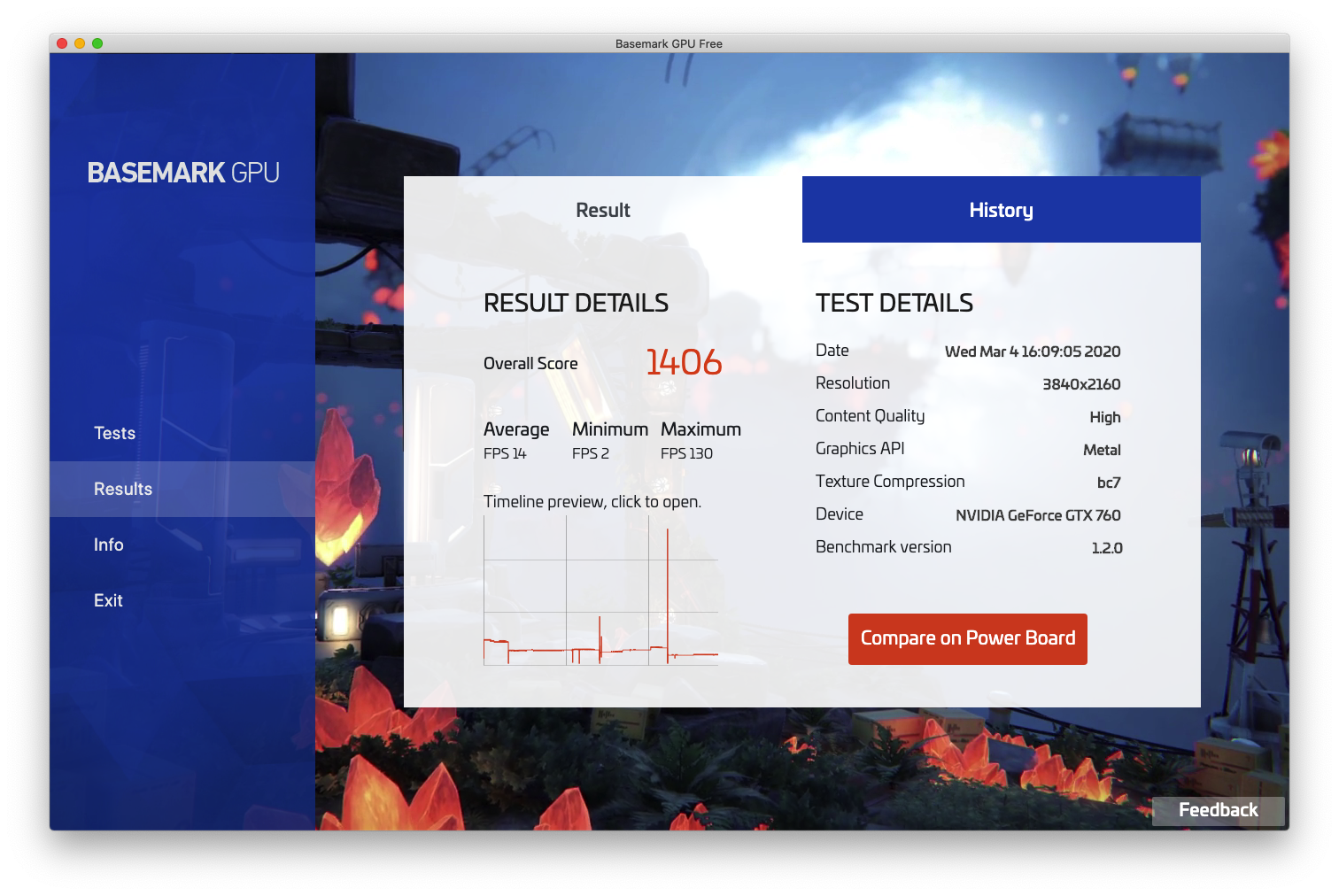

  • GTX 760, i3570K, High:
  • Vega 56, Medium und High:
    Bei High taktet die übrigens auf 1,45Ghz und Vram auf 800MHz, also alles normal. Laut Sensor liegt der Verbrauch dann bei ca 458 Watt, die Steckdose misst allerdings 315. UV und OC würden zu anderen Ergebnissen führen, nunja.
  • Laut Sensor liegt der Verbrauch dann bei ca 458 Watt
    Dass der Treiber völlig irrsinnige Werte ausspuckt ist ja ein alter Hut. Eine der vielen Baustellen die Apple einfach nicht die Bohne jucken.
