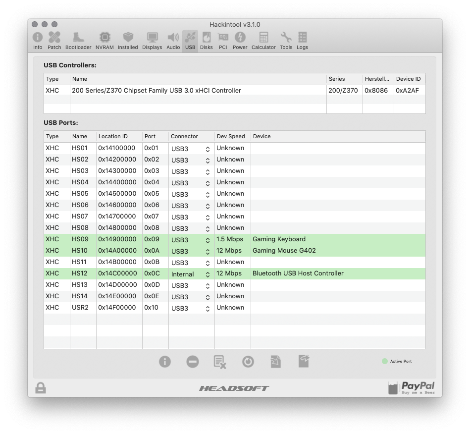

    Meine USB Ports sind konfiguriert. Hat jemand eine Idee, an was das noch liegen könnte?
    EDIT: Bluetooth steht auch auf Internal.

  • Probier mal den Bluetooth auf USB 2 oder 3 zu stellen, hat bei mir jedenfalls geholfen.
  • Danke, werde ich ausprobieren. Funktioniert bei dir dann auch weiterhin Handoff, etc?

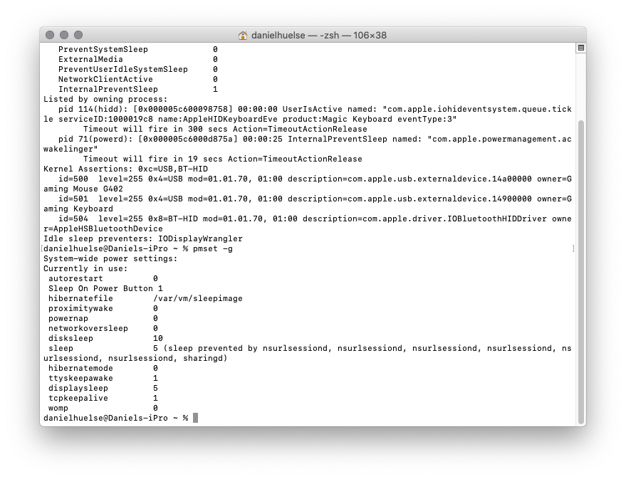

    edit: das umstellen auf USB3 hat auch keinen Erfolg gebracht. Ich bekomme weiterhin die Meldung:
    "Kernel Assertions: 0xc=USB,BT-HID
    id=500 level=255 0x4=USB mod=01.01.70, 01:00 description=com.apple.usb.externaldevice.14a0"

  • Da ich noch kein Wifi habe funktioniert Handoff nicht, daher kann ich nicht sagen ob das Einfluss hat. Bei mir wars jedenfalls so dass Sleep nach 180s ein Timeout hatte wenn Bluetooth auf 'internal' war, umstellen auf USB 3 hat da abgeholfen.
    Edit In Advanced Bluetooth Settings deaktivier mal 'Allow Bluetooth devices to wake this computer', das musste ich auch noch machen.

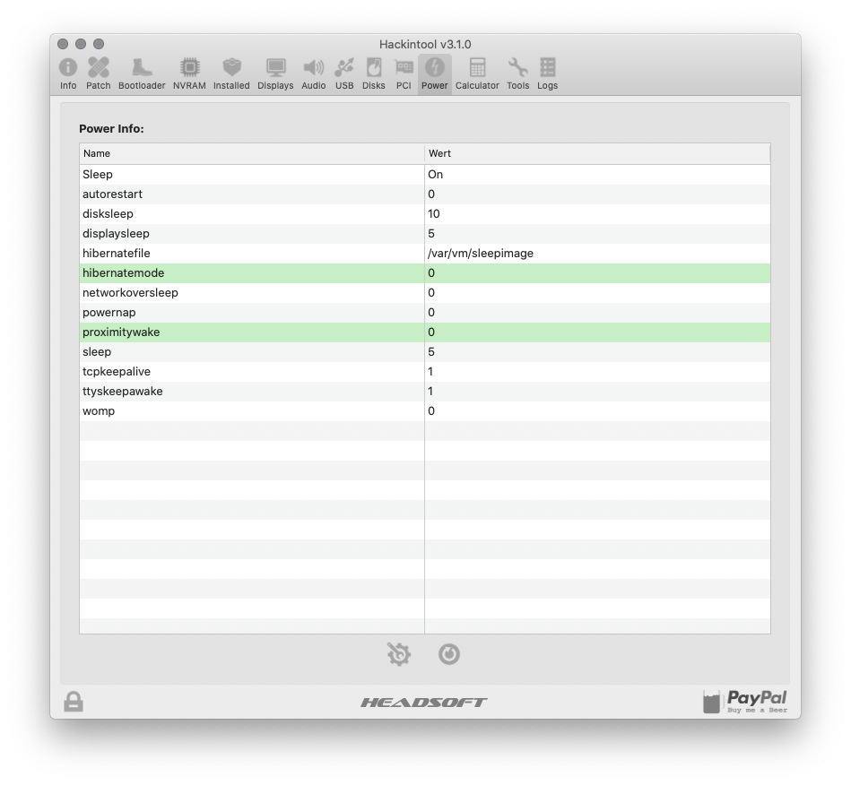

  • Hast du display sleep bevor sleep?
  • Ja, habe ich, also beides gleichzeitig. Habe nur eine Einstellung dazu in den Energieoptionen.
    Mein System
    Einmal editiert, zuletzt von daniel14513 ()
  • du kannst das mit pmset auch manuell konfigurieren, probier doch mal displaysleep bevor sleep (z.b 9 und 10).

  • gllark habe Siri erstmal deaktivert, Danke für die Erläuterung. Mir fällt noch auf, dass wenn ich pmset -g eingebe, dort steht: "
    sleep prevented by sharingd" muss das so sein?
    Edit: bestimmt von welchem Prozess der sleep verhindert wird..!?

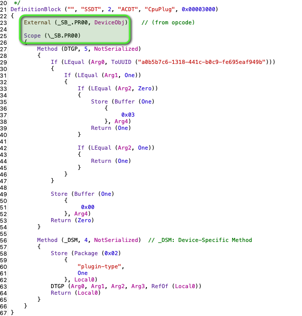

  • Für XCPM Power Management: SSDT-Plug.dsl (als .aml-Datei mit MaciASL komplieren) einbinden, dann läuft das. Ist auf jeden Fall zu empfehlen, aber ob das das Problem mit dem Ruhezustand löst…
  • das habe ich bereits schon erledigt. Leider behebt das nicht das Problem. Der sleep „manuell“ funktioniert ja, allerdings nicht der automatische sleep wenn man nach X Minuten nichts macht..

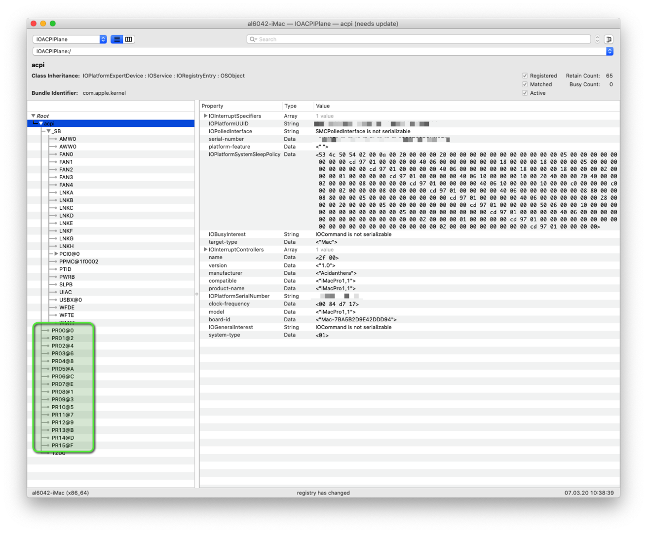

  • Dazu brauchst du keinen Haken, da reicht die SSDT.
    Du musst die aber ggf. anpassen, da ggf. der ACPI-Pfad für deine CPU darin angepasst werden muss.
    Hier das Beispiel von meinem Z390-A:
    Herausfinden kannst du das per IORegistryExplorer unter IOACPIPlane:
