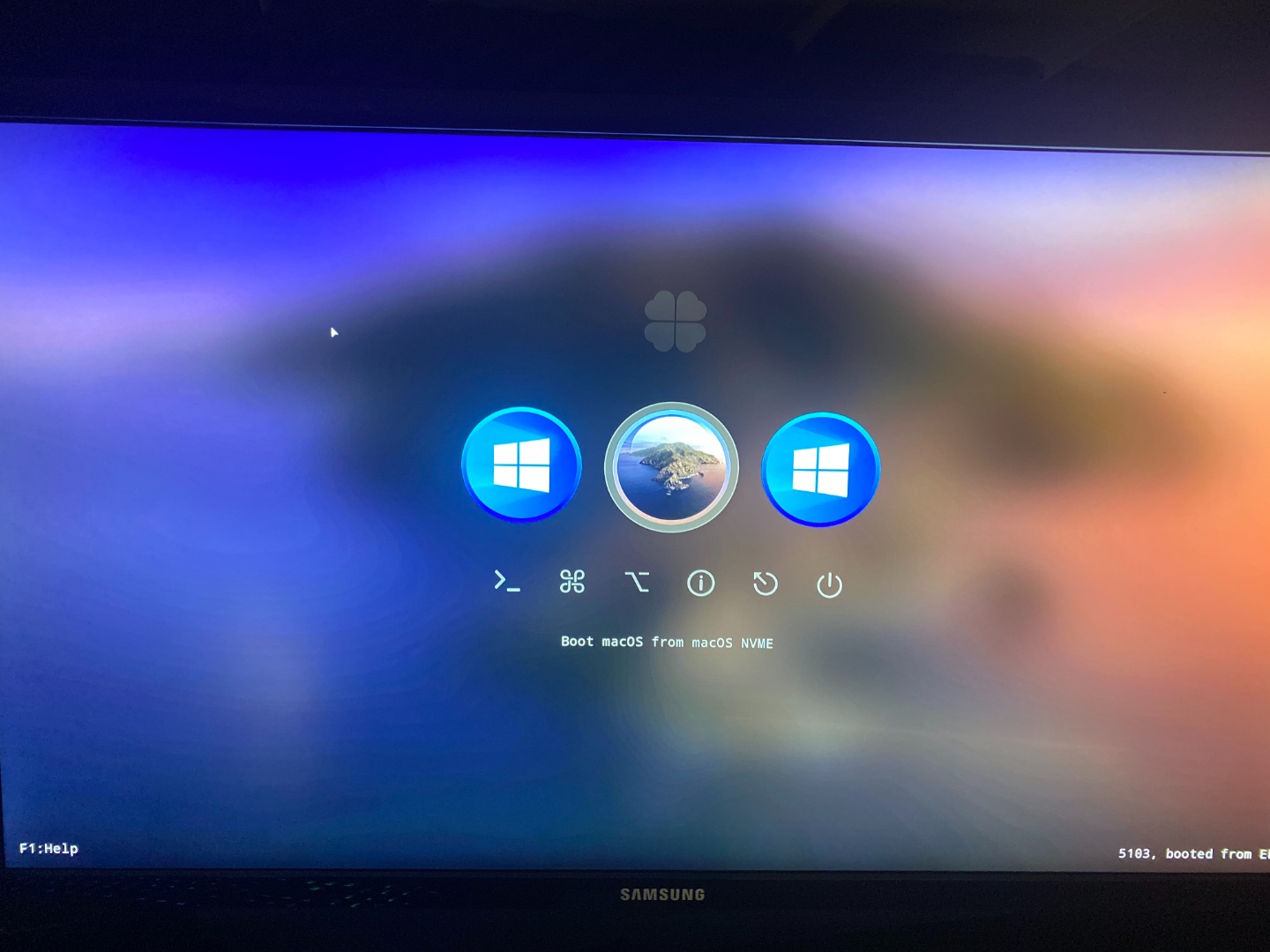

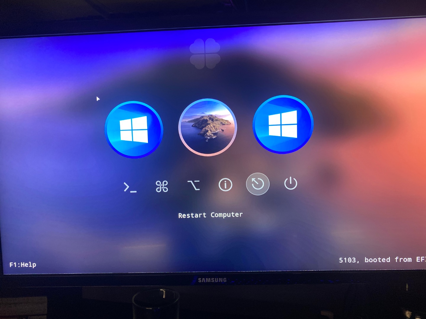

  • Auch für deine Vega habe ich eventuell eine Lösung.
    Von welchem Brand ist deine Vega 64?
  • Wahnsinn!!
    Leider kann ich dir das nicht so einfach beantworten. Habe die Karte damals gebraucht mit EK Block gekauft. Weiters wurde ein anderes Bios von Techpowerup raufgespielt. Der Verkäufer konnte mir keine Infos geben. Da ich nicht genau wusste welches hab ich es dann auch mit anderen Bios Versionen probiert. Leider nie erfolg gehabt.
    Es ist auf jedenfalls ein Referenz Modell. Könnte ich eigentlich auch gleich auf das liquid Vega bios Flashen oder?
  • Am Besten die RX580 abklemmen...
    1) Starte Windows und File laden
    2) Entpacken den Download auf deinen Desktop
    3) Starte ATIWinflash.exe und sicher dein aktuelles ROM auf dem Desktop.
    4) Anschließend ATIWinFlash schließen.
    5) Cmd im "Administrator-Modus" ausführen - ein schwarzes Eingabefenster wird geöffnet
    6) Tipp folgendes ein : cd %USERPROFILE%\desktop\atiflash
    (USERPROFILE muss auf deinen Benutzernamen geändert werden)
    7) Anschließend atiwinflash -unlockrom 0 und mit Enter bestätigen
    8 ) Danach : atiwinflash -f -p 0 unlock.bin und erneut mit Enter bestätigen
    9) Sobald der Flashvorgang erfolgreich ist, erhälst du eine Mitteilung das der Rechner neugestartet werden muss, um das VBIOS-Update abzuschließen.
    Rechner Neustarten und dann sollte die Auflösung theoretisch passen.
