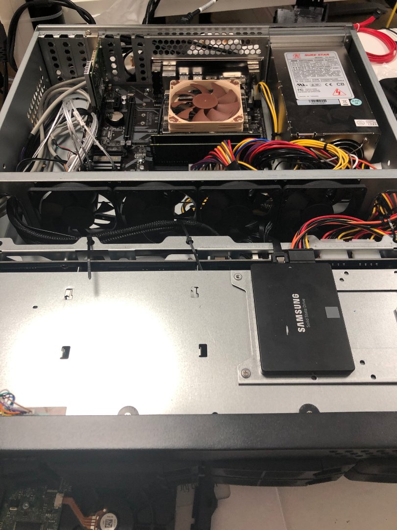

  • Ich bin grade auch dabei eine Freenas auf arbeit zu bauen auf AMD Basis.
    AMD Ryzen 3 3200G + 16 GB Ram non ECC + 10 GBIT SFP+ karte von Edimax. Es kommt noch ein SATA Controller rein damit nachher 8x2 TB platten im raid 6 laufen können + SSD Cache dann zusätzlich
    Für die Edimax karte hab ich einen extra freeBSD Treiber installieren müssen aber die karte rennt.
    Diese ist direkt mit einem SFP+ Port unserem Switches perLWL verbunden.
    Dazu muss man sagen das ich doch sehr kostengünstig arbeiten muss bei dem Projekt, daher bin ich noch auf NON ECC ram angewiesen , was ich aber in Zukunft ändern will , freenas lassen sich die ZFS Pool ja ganz nice wieder integrieren wenn ich das board Tauschen sollte
    sieht der zeit so aus , Gehäuse ist ein https://www.fantec.de/produkte…/1670_fantec_src_2080x07/

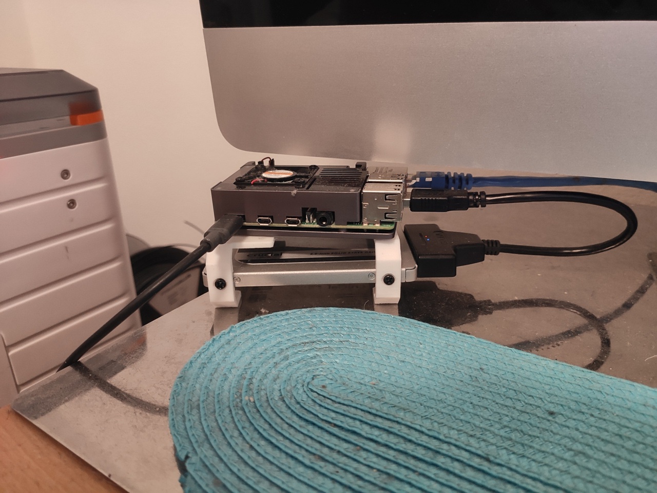

  • Ich habe mit meinem Odroid XU4 auch keine Probleme habe da 2 externe Festplatte angehangen und eine große mircoSD-Karte (64GB)
    Als OS habe ich Armbian am laufen, da gibt es ein gutes Armbian-Config-Skript in der Installation, damit lässt sich fast automatisch die Grundinstallation von NextCloud bzw. Openmediavault durchführen
