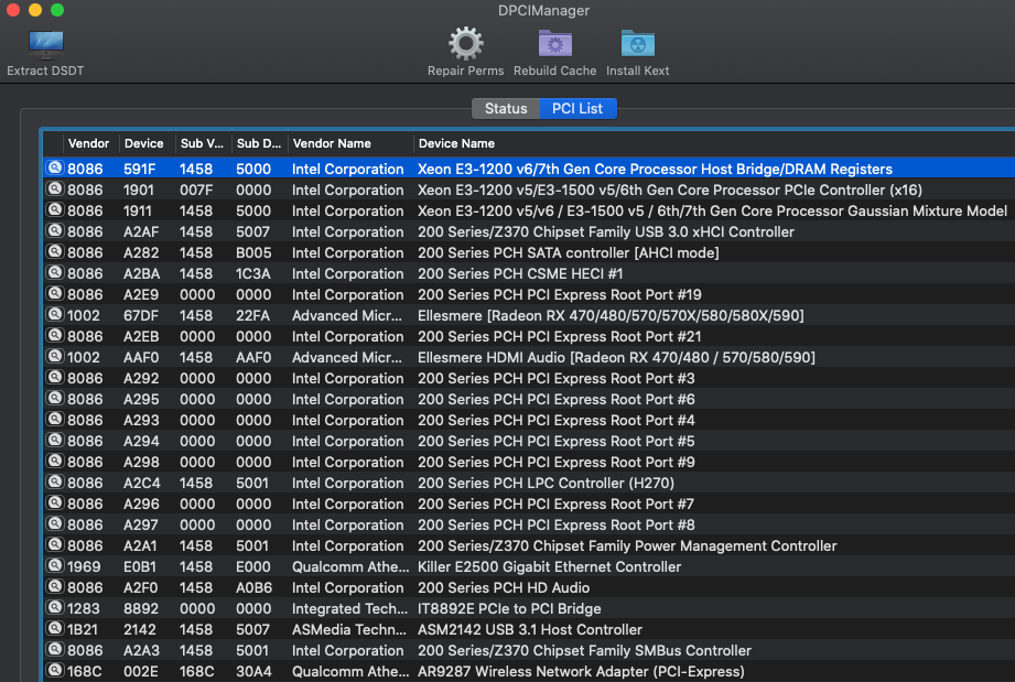

    Nun habe ich noch eine Wifi Atheros 9287 verbaut aber ich bekomme sie nicht zum laufen.
    Hat dazu jemand noch eine idee?

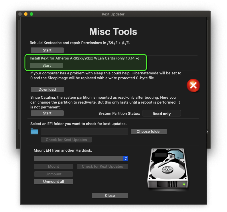

  • Wie wäre es mit den Tools aus dem Kext-Updater?
    Arkturus gefällt das.
  • Ah die Funktion kannte ich aus dem Kext-Updater noch nicht.
    Leider hat sie nicht geklappt, obwohl eine Installation erfolgreich meldung kam.

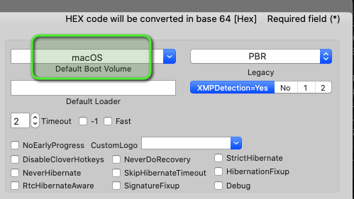

    Weiteres Problem ist noch, das Clover nicht selbstständig Catalina startet. ich muss immer enter drücken...
  • Wegen der Funktion kann ich nicht viel zu beitragen, aber ohne die Details der Kiste zu kennen, wie z.B. Name der macOS-Partition und die config.plist, wird es hier eher schwer was zu sagen.
    Normalerweise reicht es aus, wenn der Name der macOS-Partition in der config.plist, unter "Boot" -> "Default Boot Volume" eingetragen ist:
    Der Partitions-Name sollte keine Leerzeichen enthalten... das macht das ganze nur unnötig kompliziert. ;)

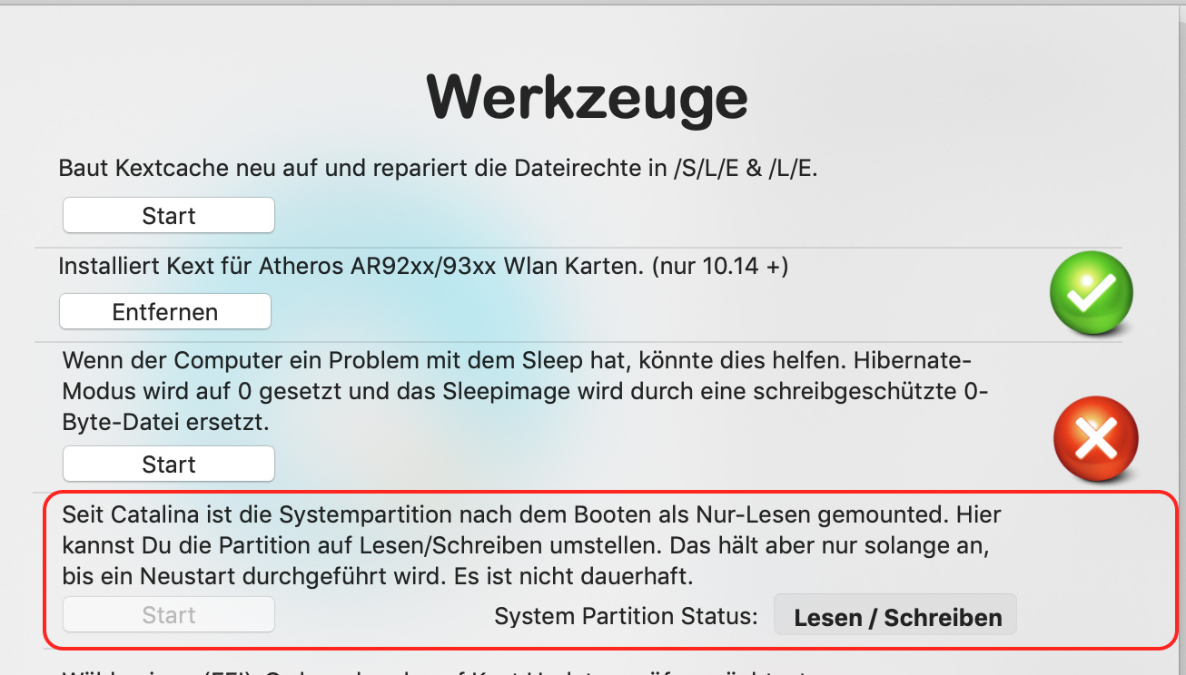

  • @der GiftZwerg
    Du musst im Kextupdater Catalina Lesen/Schreiben aktivieren um die Atheros-Treiber installieren zu können.

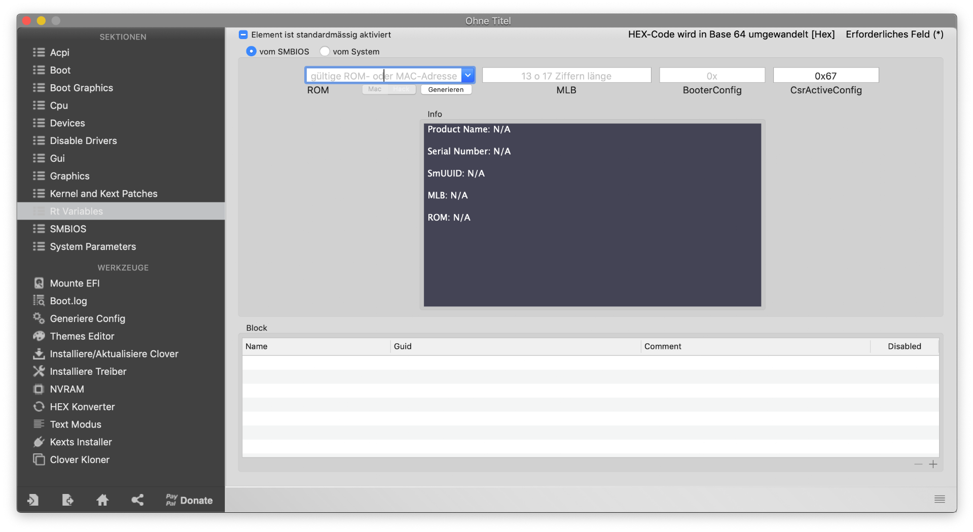

    Dzu musst Du ggf. in RtVariables ScrActiveConfig auf 0x67 setzen um SIP abzuschlalten.
    Arkturus
  • Hallo al6042,
    anbei meine Config.plist und einige Screenshots:
    Arkturus
    0x67 ist bei mir bereits eingestellt.
    Den Roten bereich wird bei mir nicht angezeigt...
  • Welcher Version KextUpdater? Bitte mal Aktualisieren.

  • So ich habe nun das Tool von Sascha aktualisiert und und habe den Eintag auf Lesen/Schreiben gesetzt. Danach noch einmal den roten Bereich von Al6042 ausgeführt und nach einen Neustart wird leider noch immer keine Wifi karte gefunden :-(
  • DerGiftzwerg
    In deiner config.plist steht ein anderer Name als im Screenshot vom Festplattendienstprogramm:
    Einfach von "MacOS" auf "Catalina" ändern und gut ist. ;)
  • Oh man, da habe ich ja voll gepennt :-P
    Nun wird Catalina nach 4 Secunden gestartet. DANKE!

  • Hallo zusammen,
    hat schon jemand die Atheros AR9287 unter Catalina zum laufen bekommen?
    Über das Kext-Updater Tool habe ich es schon versucht aber es hat leider nicht geklappt.
    Viele Grüße
    DerGiftzwerg
