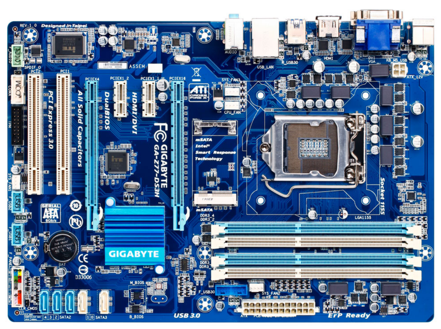

    nach Einbau einer PCI-Karte zum Anschluss zusätzlicher Festplatten bootet mein System vollständig durch. Jedoch bleibt das Bild schwarz, der Desktophintergrund erscheint nicht. Im Bios ist alles soweit ok. Unter Windows gibt es keine Probleme. Die Boot-Festplatte ist nicht an ihr, sondern direkt am Mainboard angeschlossen.
    Der Controllerchip ist ein Marvell 88SE9215.
    Bitte keine Kext-u. Clover-Updateantworten, danke.

  • Für die Kartenschnittstelle (PCI-Express x1) hab ich nur drei zur Auswahl, die entweder selbst x1 o. abwärtskompatibel sind. Eine wird von der Grafikkarte besetzt. In den anderen zwei das gleiche Problem.

  • Planschili Welche Karte hast du eingebaut? Ist die kompatibel mit Mac OS?
    Ich frage, weil ich selbst einen Controller eingebaut habe. Steckt bei mir im PCIEx4, weil die kurzen PCIEx1 von der Grafikkarte verbaut sind.
