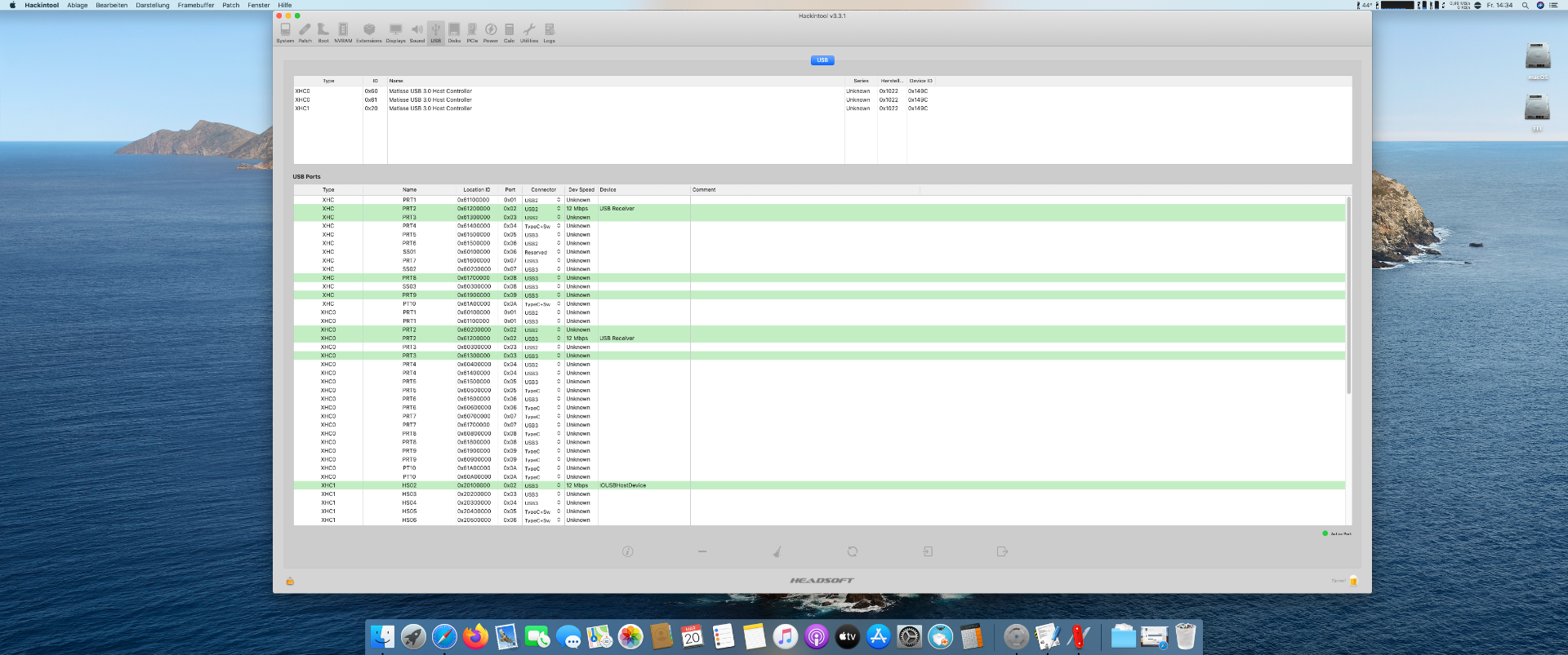

  • Also ich habe jetzt den ganzen Morgen probiert. Leider bekomme ich den Sleep nicht zum laufen. Ich habe mittlerweile alle USB bis auf den Logitech Empfänger abgehängt. Was ich mittlerweile herausfinden konnte ist das wenn ich auf Ruhezustand klicke und den Logitech Empfänger ausstecke geht er einwandfrei in den Sleep und lässt sich aufwecken. Wenn ich das nicht mache geht der Monitor aus der PC bleibt aber an, es hielt nur noch ihn manuell abzuschalten und dann bekomme ich auch einen Fehlerbericht.
    Ich habe auch schon den Vormittag versucht verschieden Dateien aus Aluveitie seiner Config bei mir einzufügen.
    Anbei noch zwei Screenshots aus den Hackintool und meine ursprüngliche EFI...
  • XHC0 abschalten hilft bei Problemen beim aufwachen. Bei deinem Problem wird das wohl nichts bewirken.

  • Was ist mit den 'reserved' ports?
    update: chatman64 schau mal den rested Post an: https://forum.amd-osx.com/viewtopic.php?f=61&t=9294
    Noch interessante Erkenntnisse bezüglich USB 2/3
    Einmal editiert, zuletzt von Aluveitie ()
  • Aluveitie Sry für die späte Rückmeldung. Ich habe glaube ich einen falschen Screenshot bei probieren angehängt. Hierbei wurde nur die DSDT und SSDT-EC erstellt bzw. eingebunden.
    Danke für deinen Link, ich habe das Problem das ich keinen USB 2 Anschluss habe, ich bestelle mir aber eine USB 2 Slotblende zum probieren.

  • vieleicht gehts ja auch wenn du einfach USB 3 auf einem Port abschaltest?
  • Wie meinst du das? Kannst du mir deine Idee genauer erklären?
  • Du hast ja normalerweise jeden physischen Port zweimal verbunden, einmal USB 2 und 3. Wenn du in der SSDT/USB Mapping den USB 3 port rausnimmst läuft dieser Port nur noch mit USB 2.
  • Hat leider auch nicht geholfen, Morgen kommt mein USB 2 Slotblech und mal sehen was damit geht....
