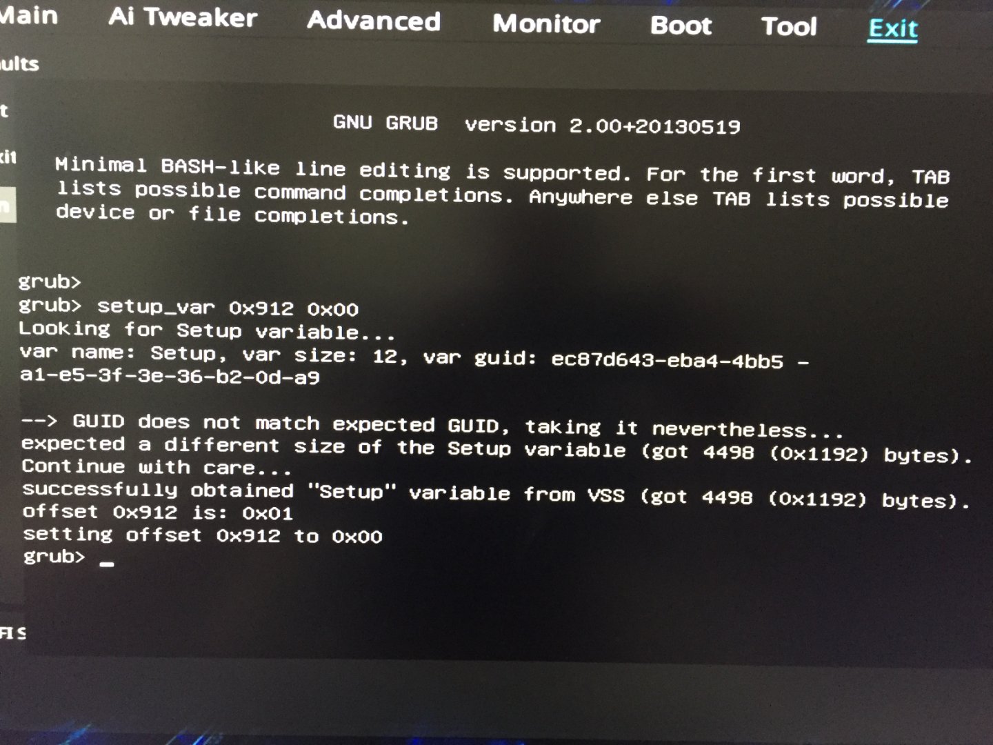

    Nach einigen Bug Reports sowie bitten das ganze doch im Bios zu fixen, hatte ich heute endgültig die Nase voll und habe mich an mhaeuser gewandt um das ganze zu fixen.
    Die Lösung in Bezug auf den MSR befindet sich samt der benötigten Patches im Anhang unten und heißt UEFIPatch, welches eins der weiteren Projekte von keinem geringeren als vit9696 ist.

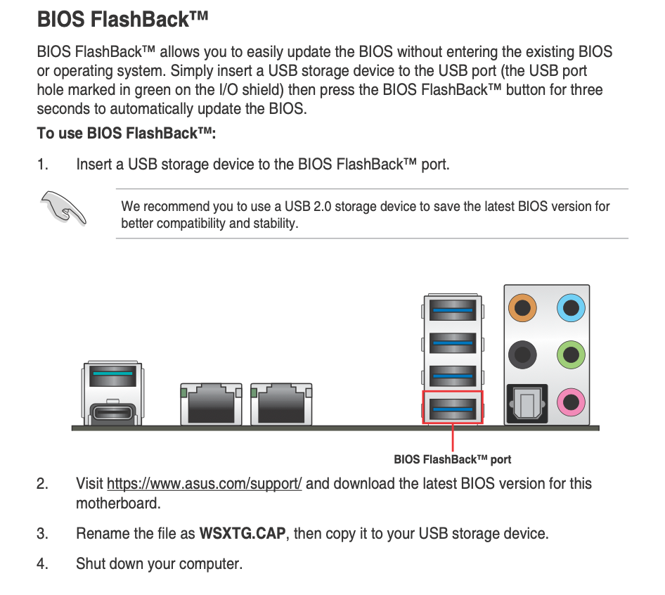

    Damit das Bios per Flashback auf das Board kommt muss das Bios File entsprechend nach Handbuch unbenannt werden was in diesem Fall X299E3.CAP bedeutet.
    Anschließend auf einen USB 2.0 Stick packen und in den für den Flashback vorgesehenen Port einstecken und den Flashback Button für 3 Sekunden betätigen,
    nach 3 Sekunden den Button loslassen und warten bis der Rechner den Flashvorgang abgeschlossen hat, dies kann durchaus etwas Zeit in Anspruch nehmen.
    Während des Flashvorgangs blinkt die LED, sobald der Flashvorgang abgeschlossen ist, geht diese aus und ihr könnt euer System ganz normal booten und eure Einstellungen vornehmen.
    Damit der ACPI Fehler ebenfalls behoben wird, einmal die SSDT aus dem Anhang, in eurer EFI hinterlegen und schon kann das Abenteuer beginnen.
    Nachdem flashen ruhig mal verifizieren ;) Das verifizieren habe ich mit OpenCore gemacht.

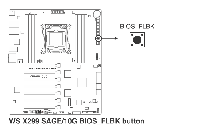

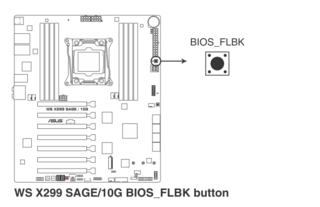

    Bios hast du mit der hier genannten Methode gepatched, laut Handbuch für den Flashback Vorgang benannt und anschließend per Flashback Button aufs Board geflashed, sowie die SSDT in deine EFI eingesetzt ?
    Der Flashback Button befindet sich beim Sage 10/G auf dem Mainboard.
    Bereits gepatchtes Bios siehe Anhang.
    SSDT kannst aus dem Ursprünglichen Post in die EFI einsetzen, falls es dann immer noch hängen sollte, muss man die ACPI extrahieren und schauen wer der Übeltäter ist, doch auch das ist easy...

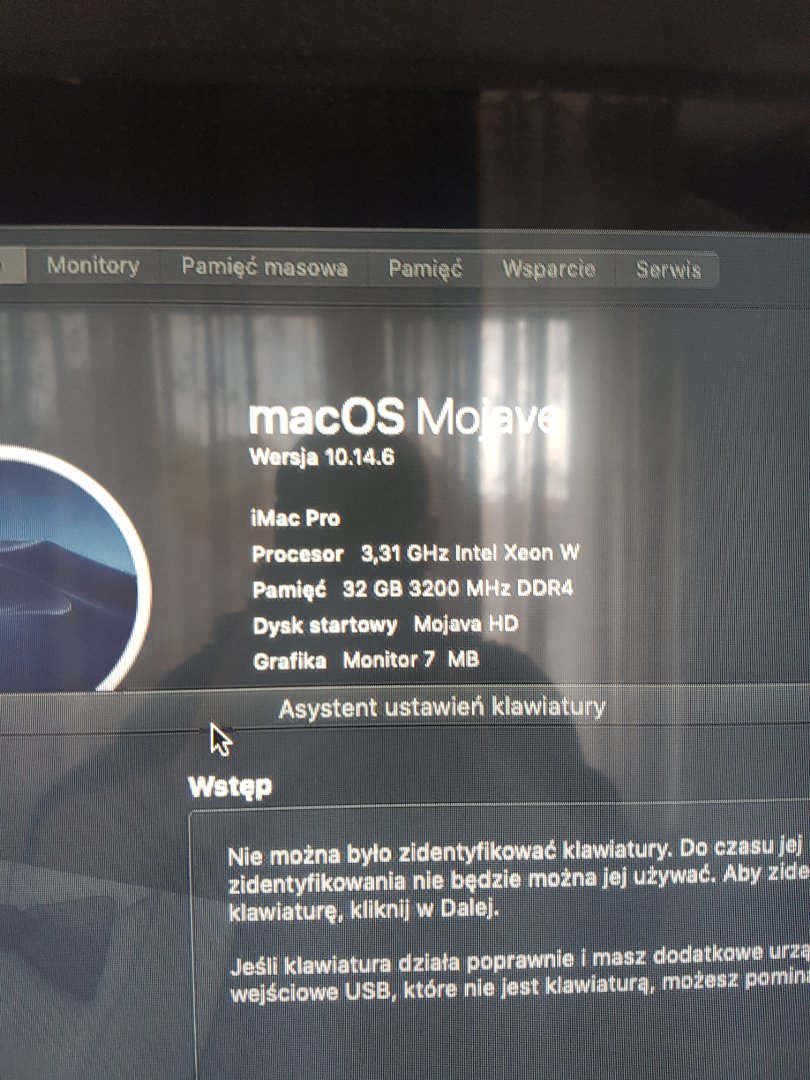

  • sorry, ich hatte gar nicht mitbekommen, dass hier bereits ein neues BIOS zur Verfügung steht.
    Hatte die Tage zu viel damit zu tun, das SAGE unter OC und mit einer RX580 und dem iMacPro SMBIOS zum laufen zu bekommen. Teste ich heute abend mal,

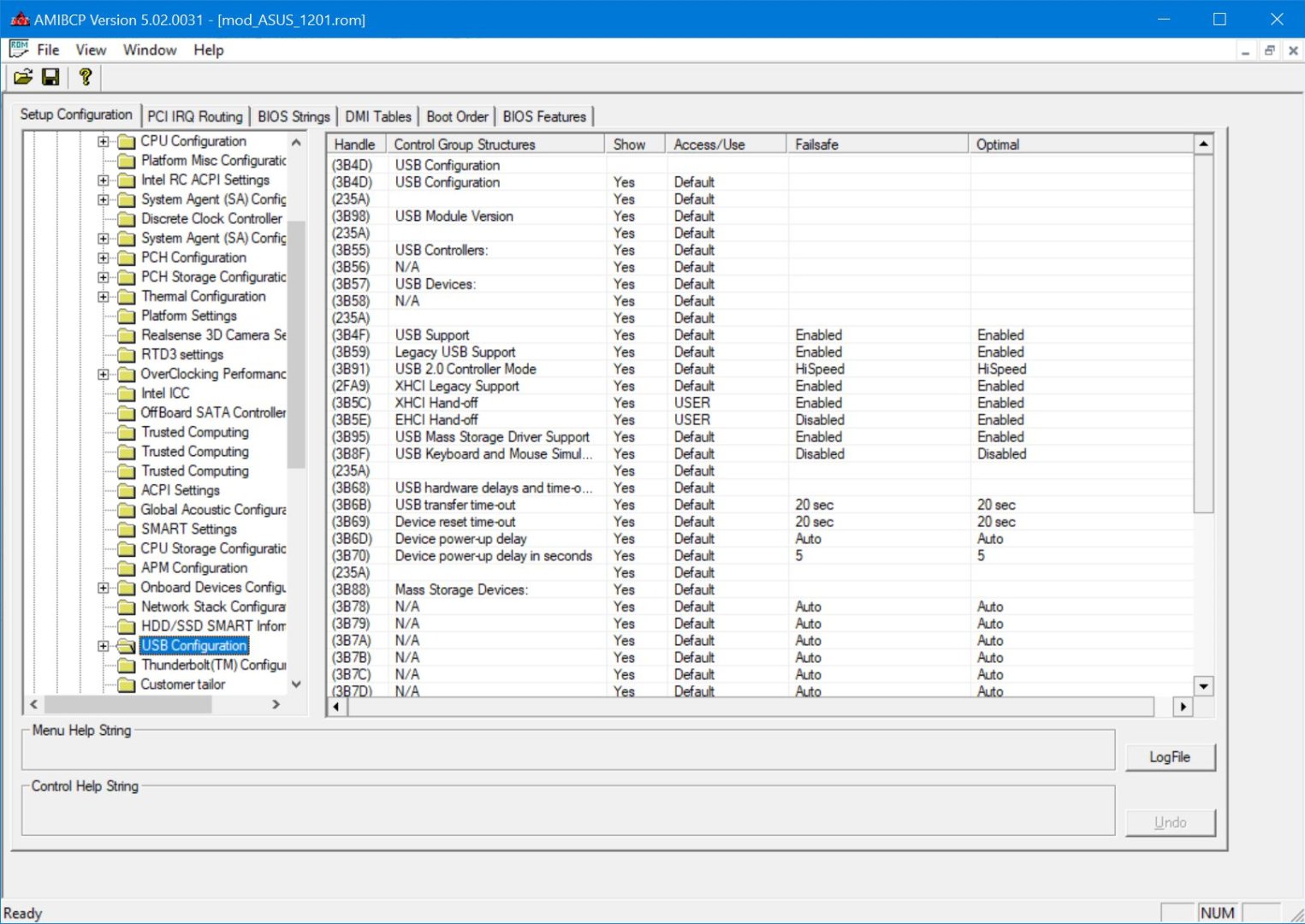

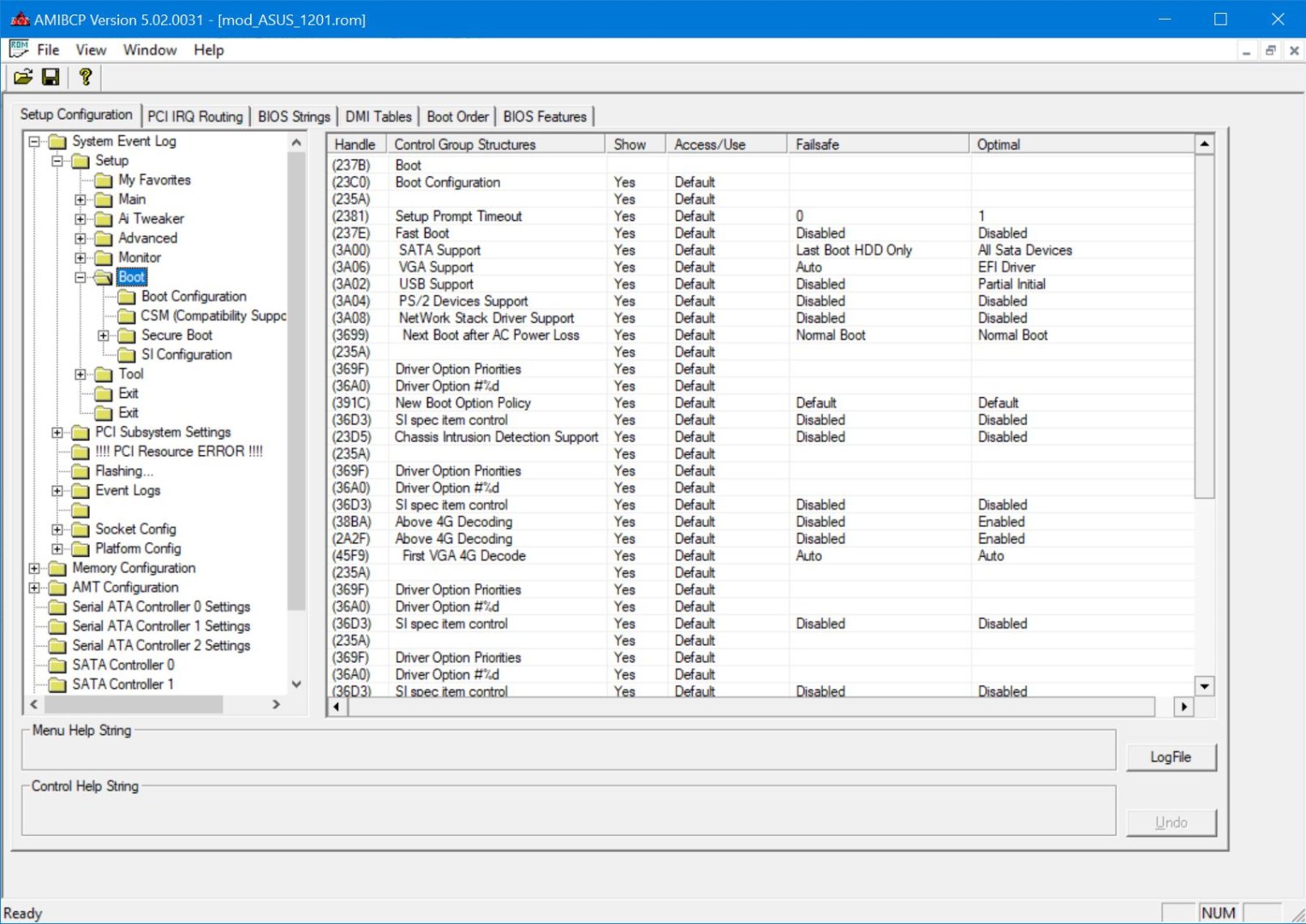

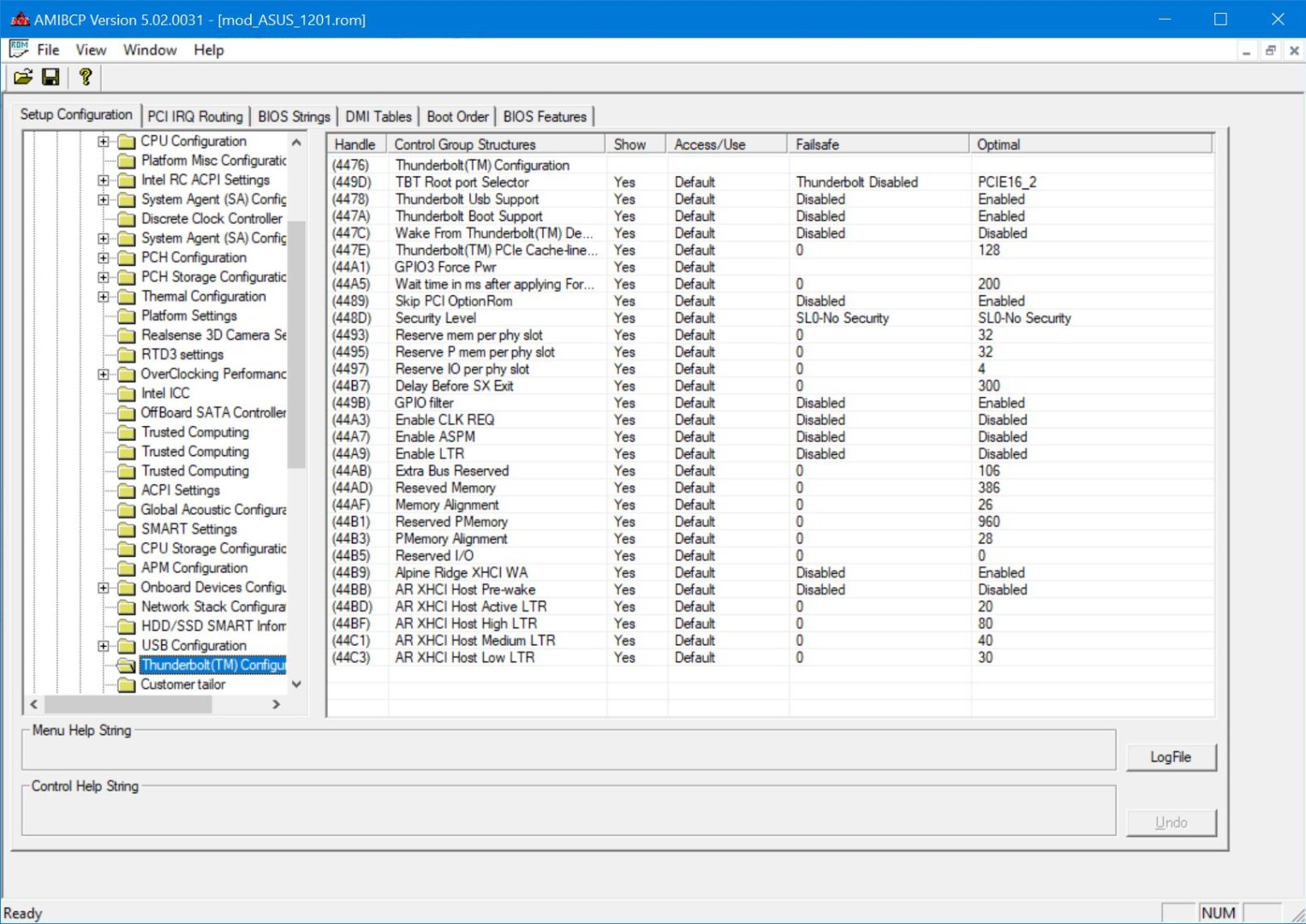

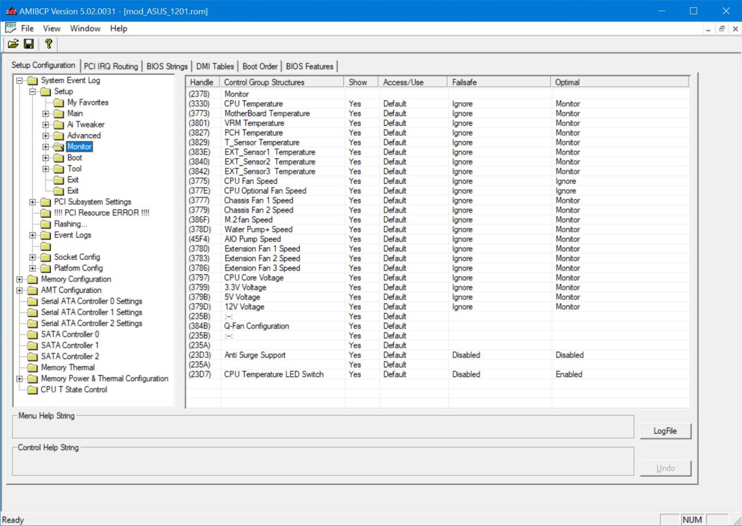

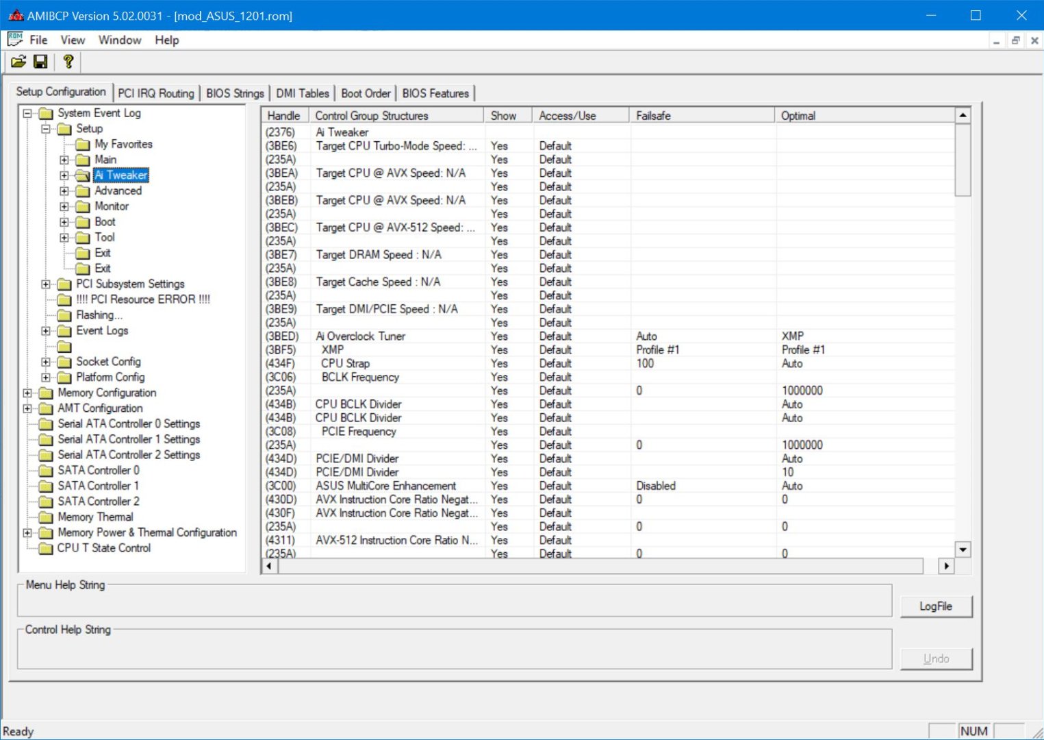

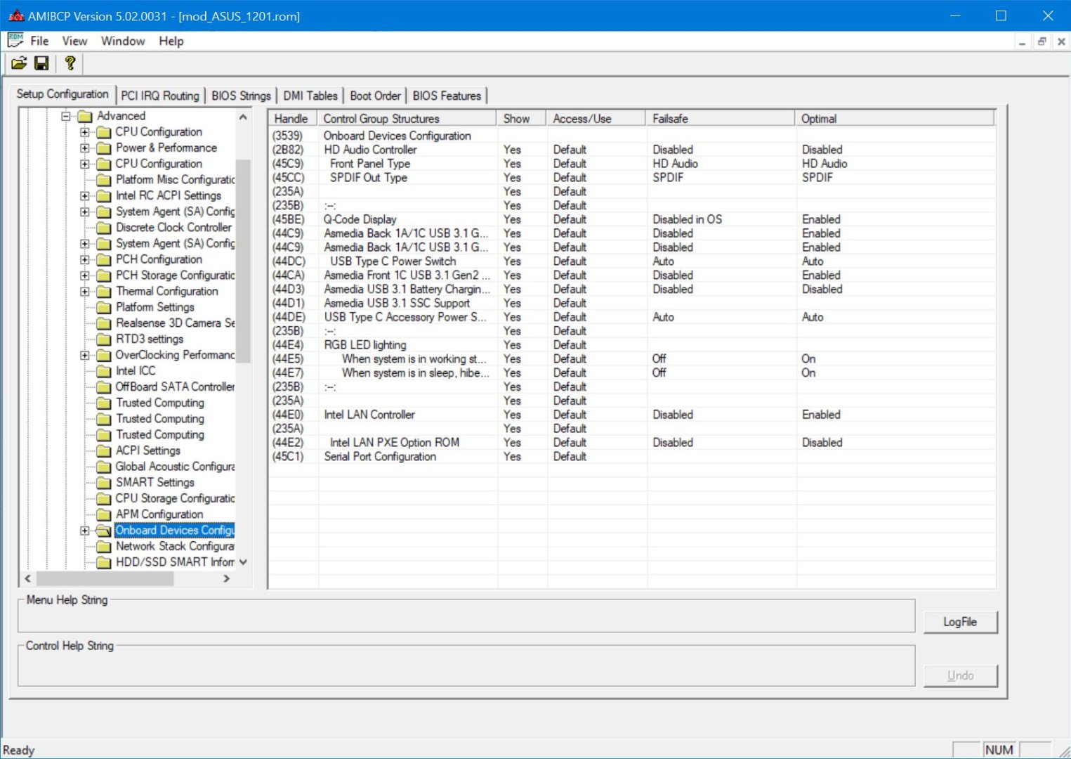

    da ich mir meine BIOS-Files generell mit dem UBU-Tool noch pimpe (neuere RAID-Treiber, neuere Microcodes etc).

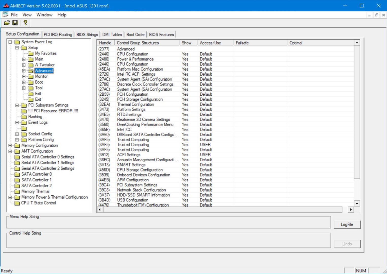

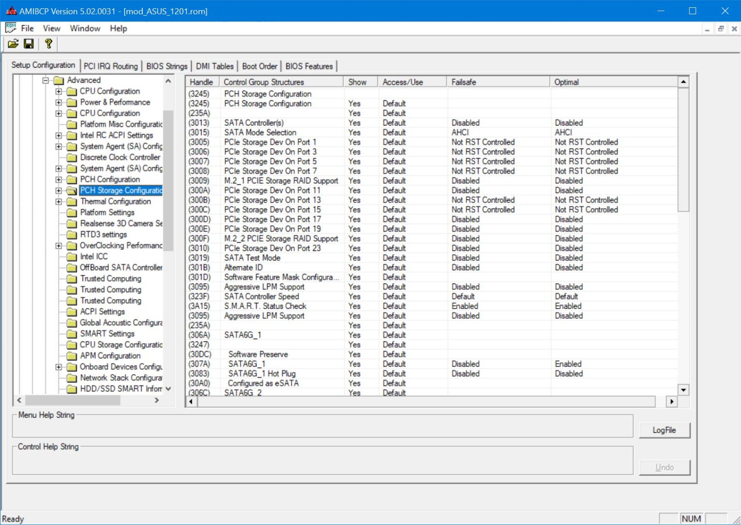

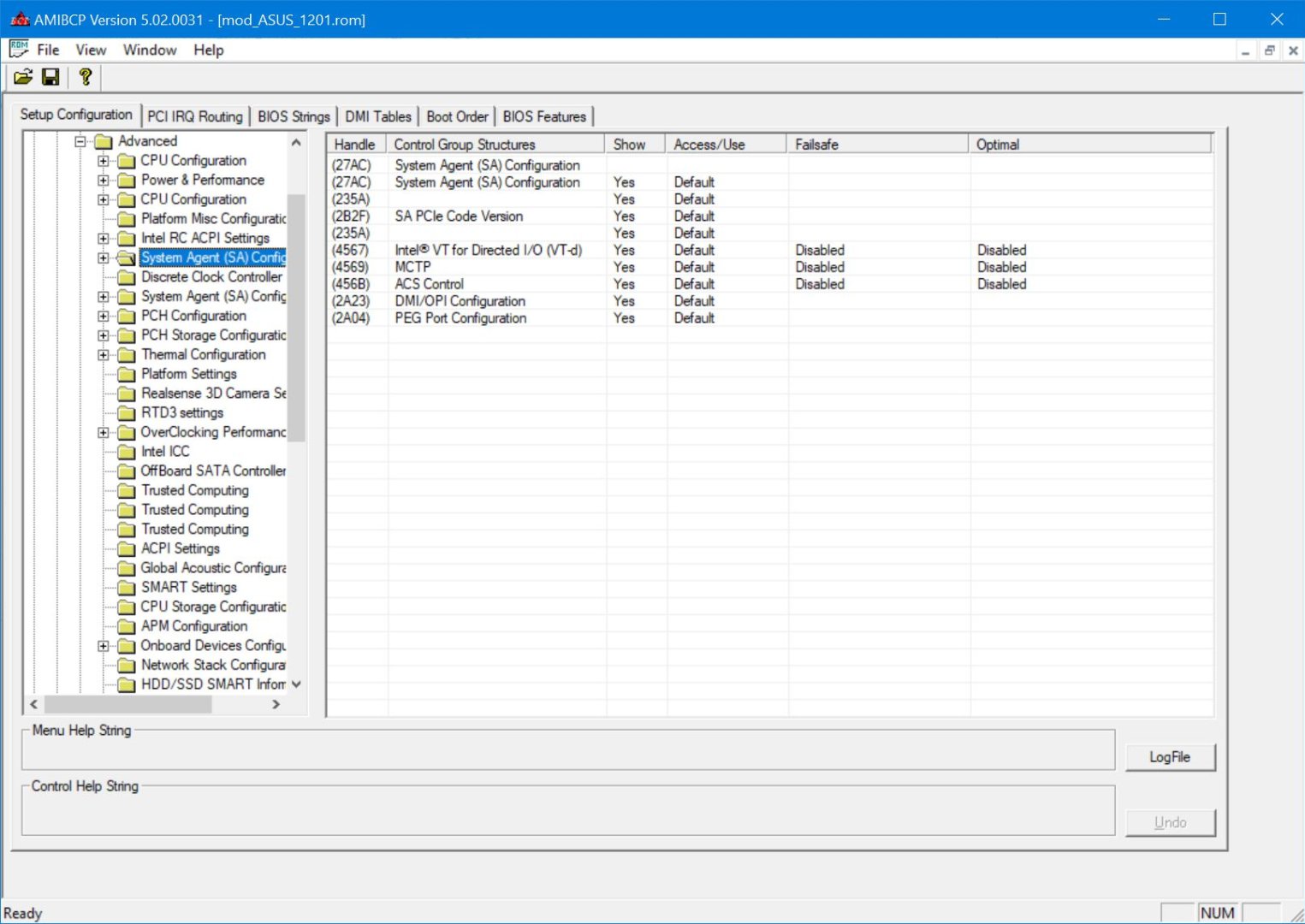

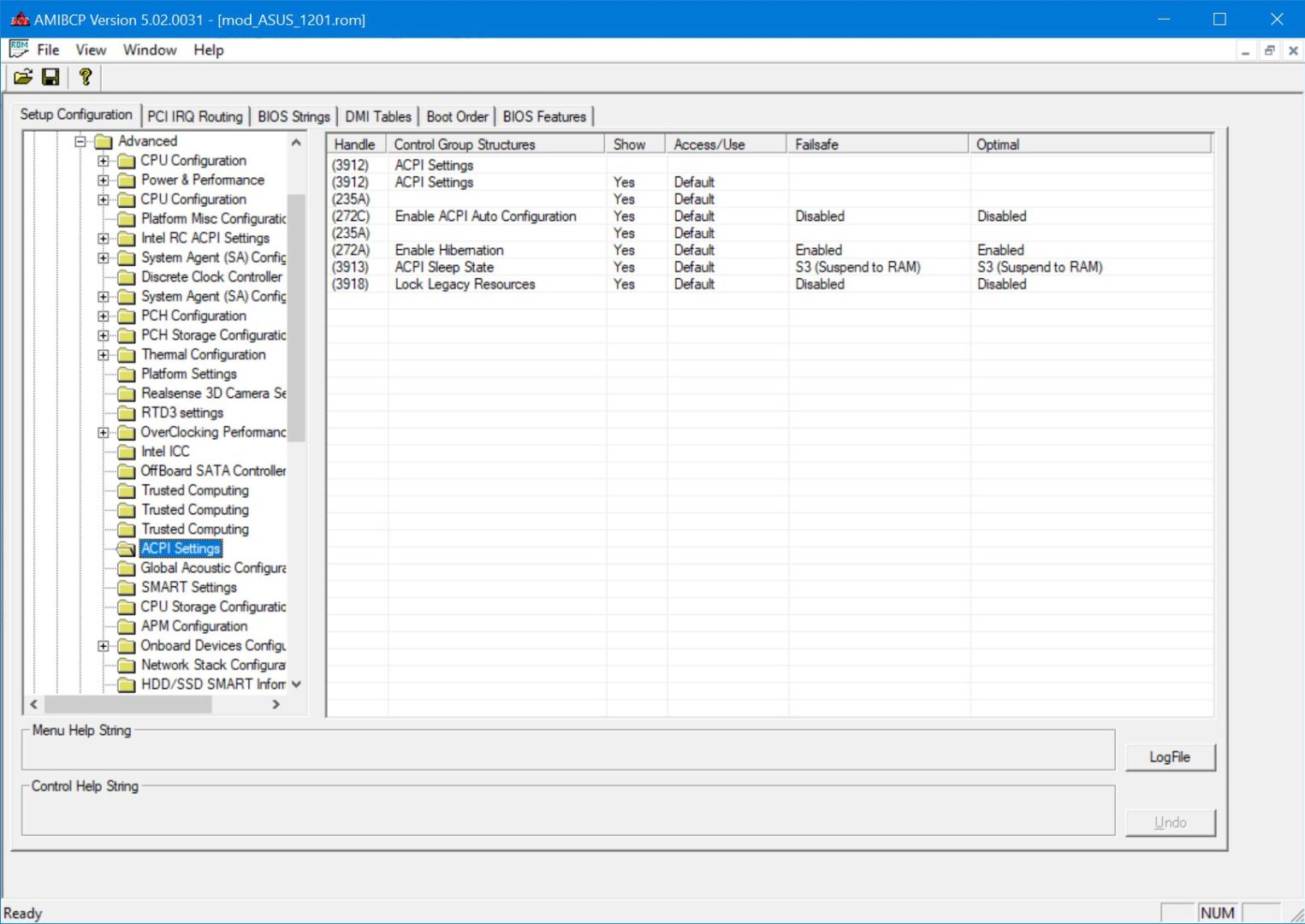

    Lässt sich das 3101 auch wieder mit AMIBCP öffnen? Das 2002 wurde nämlich nicht korrekt erkannt (nur, wenn man es geflashed und anschliessend via FPTW64 gesichert hatte).

  • Mork vom Ork Ich habe mir das ganze in AMI nicht angeschaut, sondern gleich direkt umgepatched und fertig.
    Einfach die angehängte Firmware runterladen, die Updates kannst du dann immer noch abchecken.

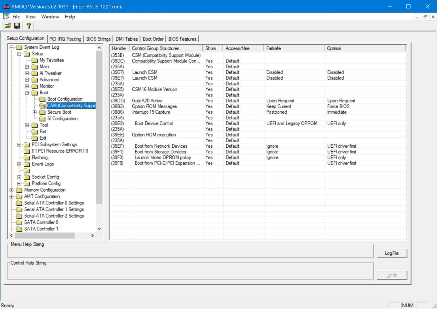

    In den Einstellungen für die Bootreihenfolge sehe ich zwar den WINDOWS bootmanager der WIN10_SSD und den UEFI-Bootstick (diesen jedoch NICHT als UEFI).
    In den Einstellungen für CSM steht alles auf "UEFI only" oder "UEFI first" und CSM selber ist disabled.
    Aber auch wenn ich CSM auf "enabled" stelle, sehe ich nur "Legacy" Devices - obwohl ich gar keine legacy Devices habe.

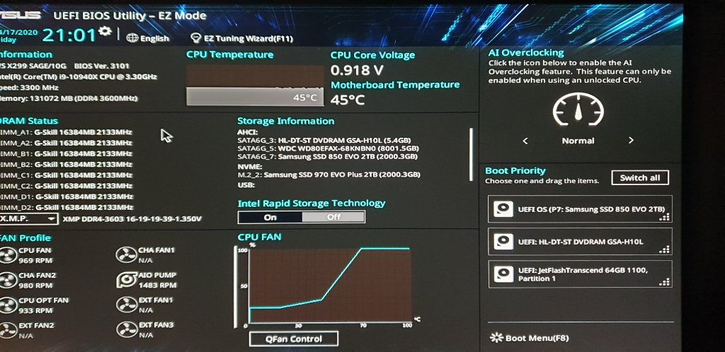

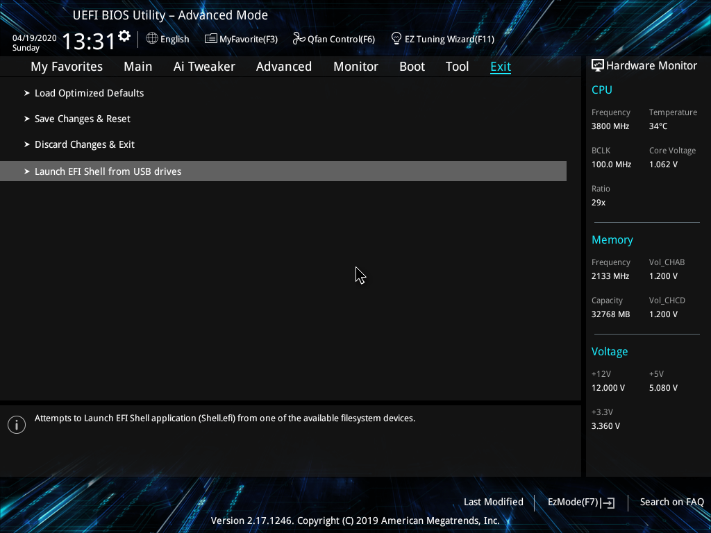

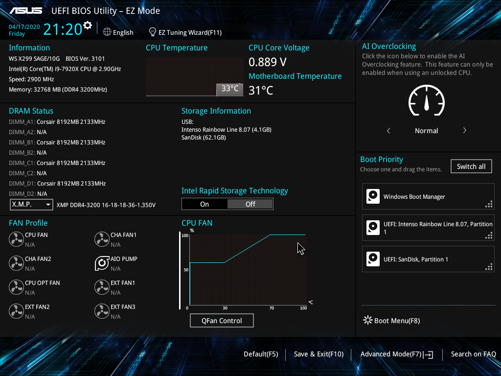

  • Mork vom Ork Das ist das 3101er BIOS von DSM2 Die 970er EVO Plus NVMe ist gerade inactive, da ich gerade darauf ein frisches System aufsetzten möchte.
    [Edit] Hier sieht man, dass es wirklich das 3101er BIOS mit UEFI Support ist. Nicht wundern, dass die CPU Temp. so hoch ist. Das Board steckt noch in meinem 2012er Gehäuse mit 240er AIO :facepalm:Ich muss mir noch ein paar Gedanken zwecks neuem Gehäuse und Custom Wasserkühlung machen. Ich bin da leider kein Experte.

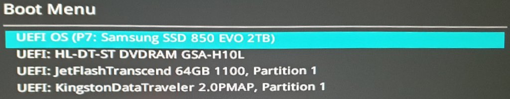

  • Das freut mich für Dich. Ich sehe bei mir auch sämtlich Devices - nur eben das "UEFI:" davor :-(
    Ich versuche es gleich noch einmal erneut.
    EDIT: NOPE - keine UEFI Devices. Habe jetzt sogar einen alten SIERRA CLOVER BOOTSTICK im Front-USB2-Port.
    Den erkennt er zwar - aber whle ich ihn unter "F8" als Bootdevices aus, freezed das System unmittelbar nach
    dem anwählen
    Ich wähle also "F8 - Boot Menu" und wähle "UEFI: SanDisk, Partition 1" und BUMS: kompletter Systemfreeze
    Soweit wie Du komme ich ja nicht mal.

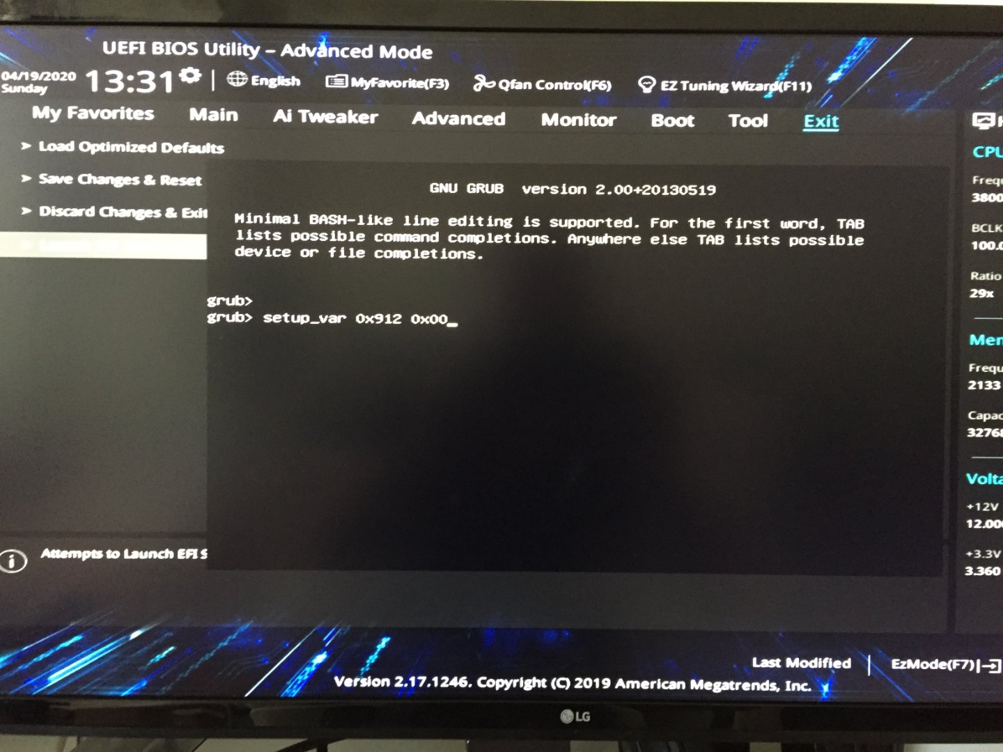

  • Etwa hier? Dann musst du noch die SSDT auf den Stick kopieren. Den Hänger hatte ich auch.

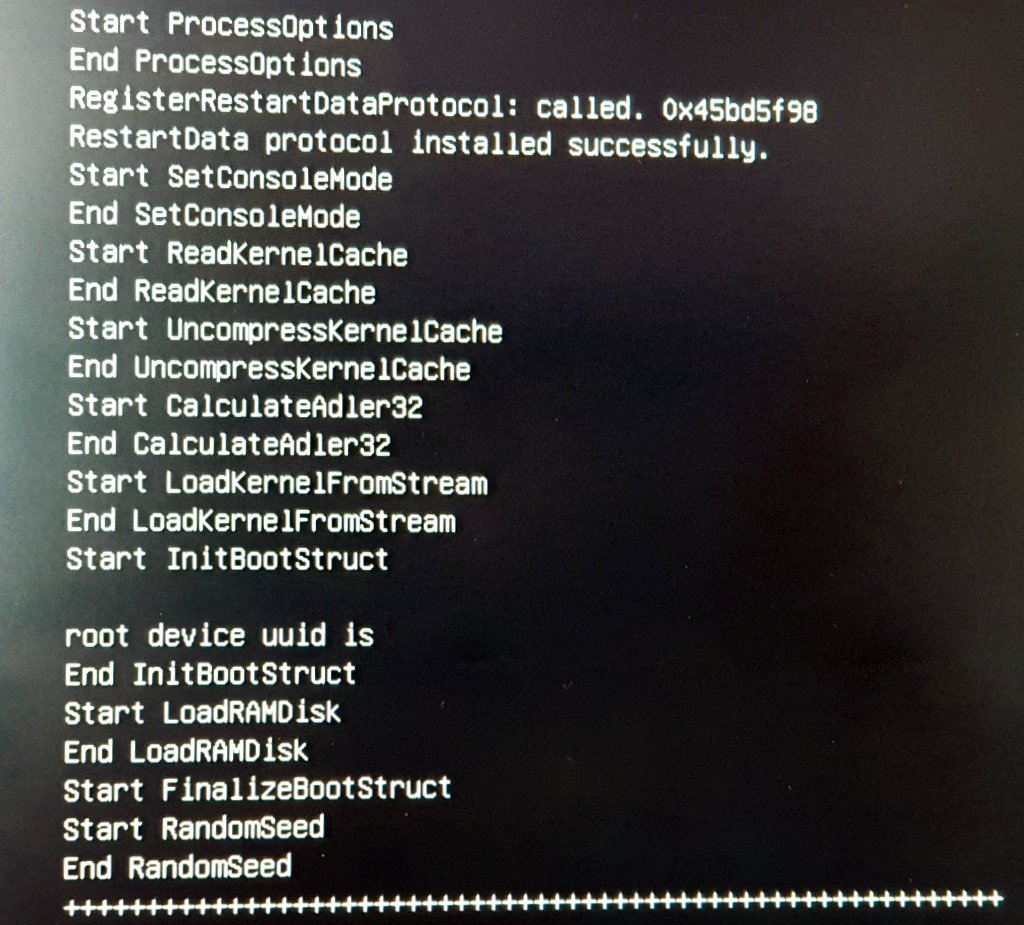

    unter macOS (MOJAVE und CATALINA) komme ich sowohl in CLOVER als auch in OC nicht über den anfänglichen Code hinaus, der bei beiden Bootloadern
    vor dem eigentlich VERBOSE-Text kommt. Unter WINDOWS erscheint nur das WIN-Logo, ohne das sich anschliessend der Kreisel zeigt, welcher den Bootfortschritt
    bei WINDOWS anzeigt. Hier blinkt nur noch meine SSD-Leuchte am Gehäuse in einem regelmässigenm Turnus.
    Die Microcode-Version scheint hier also ebenfalls Einfluss auf MEIN Board zu haben.

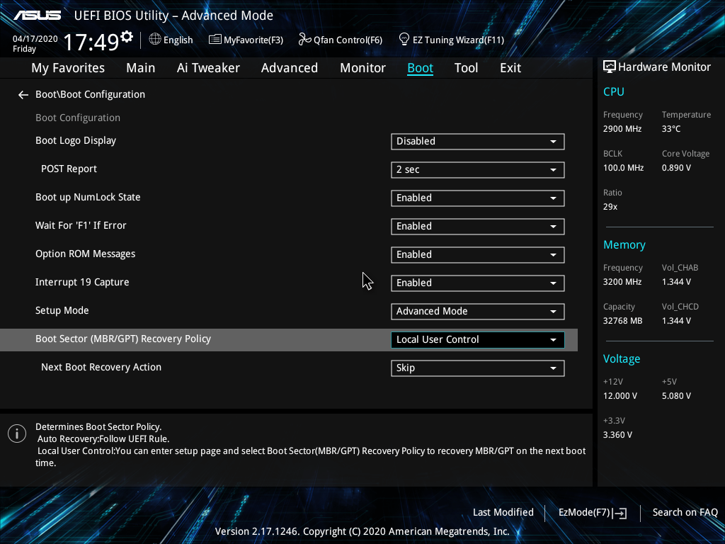

  • Meine Erfahrungen mit der 3101 nach der Erfolgsmeldung von mir (s.o.):
    - PC00 -> PCI0 Rename funktioniert nicht mehr (Den Grund habe ich nicht gefunden, aber auch nicht ewig gesucht. SSDTs entsprechend angepasst und gut)
    - Sleep führt zu Black Screen bei Wake, Hard Reset nötig
    - Bei einigen Reboots hatte ich eine Meldung das GPT / MBR Header Auto Recovery benötigt
