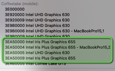

  • Hab ich jetzt irgendwo einen Hänger oder woher weiß ich dann welche der Platform-IDs ich im Clover auswählen muss wenn da jetzt beispielsweise mehrmals die 630 für meine CPU aufgeführt wird?
  • Naja, dabei geht es ja nur darum den passenden Wert zu finden...
    Etwas, dass im OpenCore Configurator nicht integriert ist.
  • ja aber was ist denn da der passende Wert wenn die UHD630 mehrmals zur Wahl steht?
  • Ich glaube das hängt jetzt vom SMBIOS bzw. von der Zahl der Anschlüsse ab. Im OpenCore Vanilla guide ist dazu etwas beschrieben.

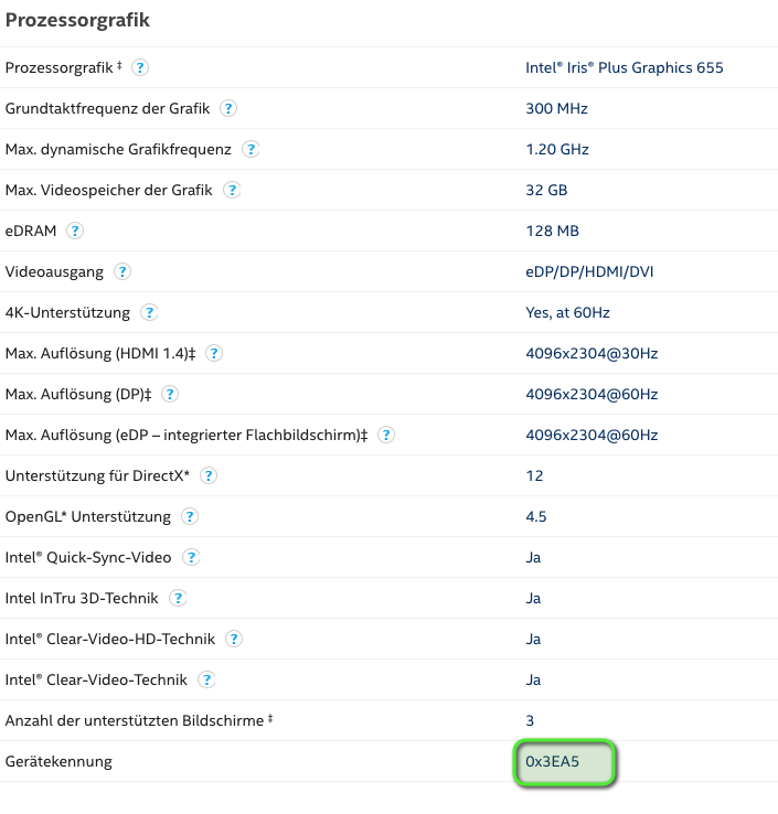

    Durch die Angaben auf der ark.intel.com-Seite zur betreffenden CPU.
    Dort findest du die Device ID der UHD630 die auch Bestandteil des "ig-platform-id"-Wertes ist.
    Für deine CPU wäre das:
  • Ahhhh jetzt macht’s klick.
    Das ist mir vorhin gar nicht aufgefallen dass die Device-ID Bestandteil der Platform-ID ist

    Folgende stehen bei deiner Device ID zur Auswahl:
  • Ja, das ist der Satz der mir auch gefehlt hat: ...Dort findest du die Device ID der UHD630 die auch Bestandteil des "ig-platform-id"-Wertes ist....

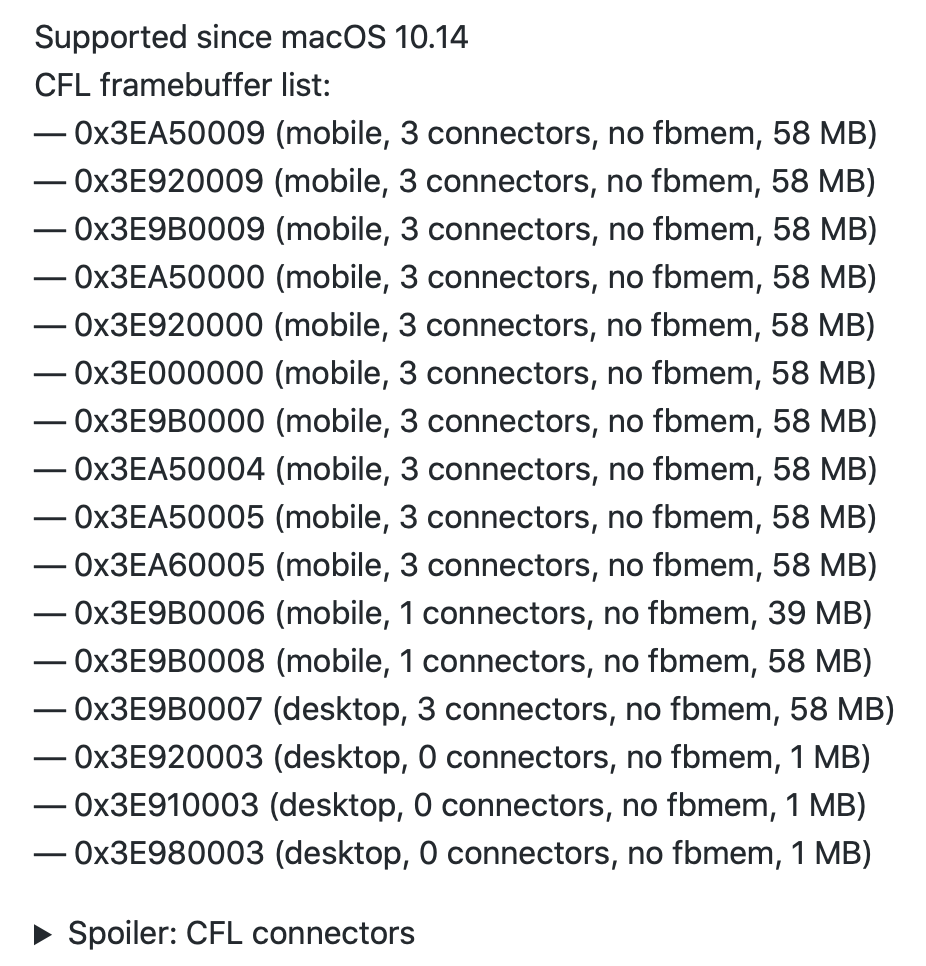

    Sind diese für eine iGPU-Familie z.B.: UHD630 immer gleich (und woher bekommt man die Werte) oder ist auch hier jede Prozessor-Variante anders ?
    Die beigefügten Framebuffer Werte stammen von JimSalabim, für sein core i9-9900K System. Ich würde schon gerne wissen, wie man diese bestimmt
    bzw. wo sie zu finden sind.
    Grüße, MacDream

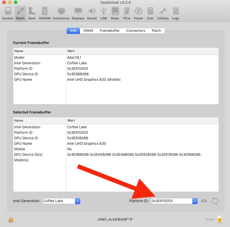

  • macdream Das kann man sich mit Hackintool unter "Patch" erstellen lassen. In der Menüleiste lassen sich dafür auch bestimmte Systemkonfigurationen auswählen (dort ebenfalls unter "Patch"). Die von dir geposteten Werte sind allerdings nur relevant, wenn man keine externe GPU verwendet, sondern nur die iGPU. Ich verwende die selbst in meinem Ordner also nicht, sondern hab die nur für die entsprechende Konfiguration bereitgestellt.

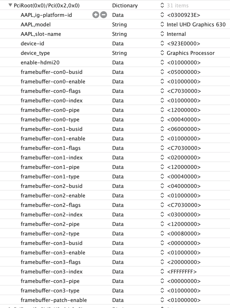

    Mit den Werten aus der beigefügten Config bootet der Rechner bis zur Grafikumschaltung (vermute ich) und bleibt dann mit einem bunt gestreiften Bild stehen.Scheint also noch etwas nicht zu stimmen.
    Hast du vielleicht hierzu auch einen Tip? Meine CPU: core i5-8500, die RX580 war noch eingebaut, im BIOS aber iGPU gewählt.
    Grüße, MacDream
    Einmal editiert, zuletzt von macdream ()
  • Meines Erachtens sind die wichtigsten Einträge pro Connector die folgenden, grün markierten:
    Wobei "framebuffer-conX-enable" = "01000000" nur den Connector aktiviert und "framebuffer-conX-type" = "00040000" die Ausgang auch für HDMI möglich macht.
    Dort wird aus den Kexten heraus der Wert "00080000" für DisplayPort vergeben.
    Nimm doch mal jeweils die anderen Angaben in den einzelnen "conX"-Bereichen raus und versuche es nochmal.
