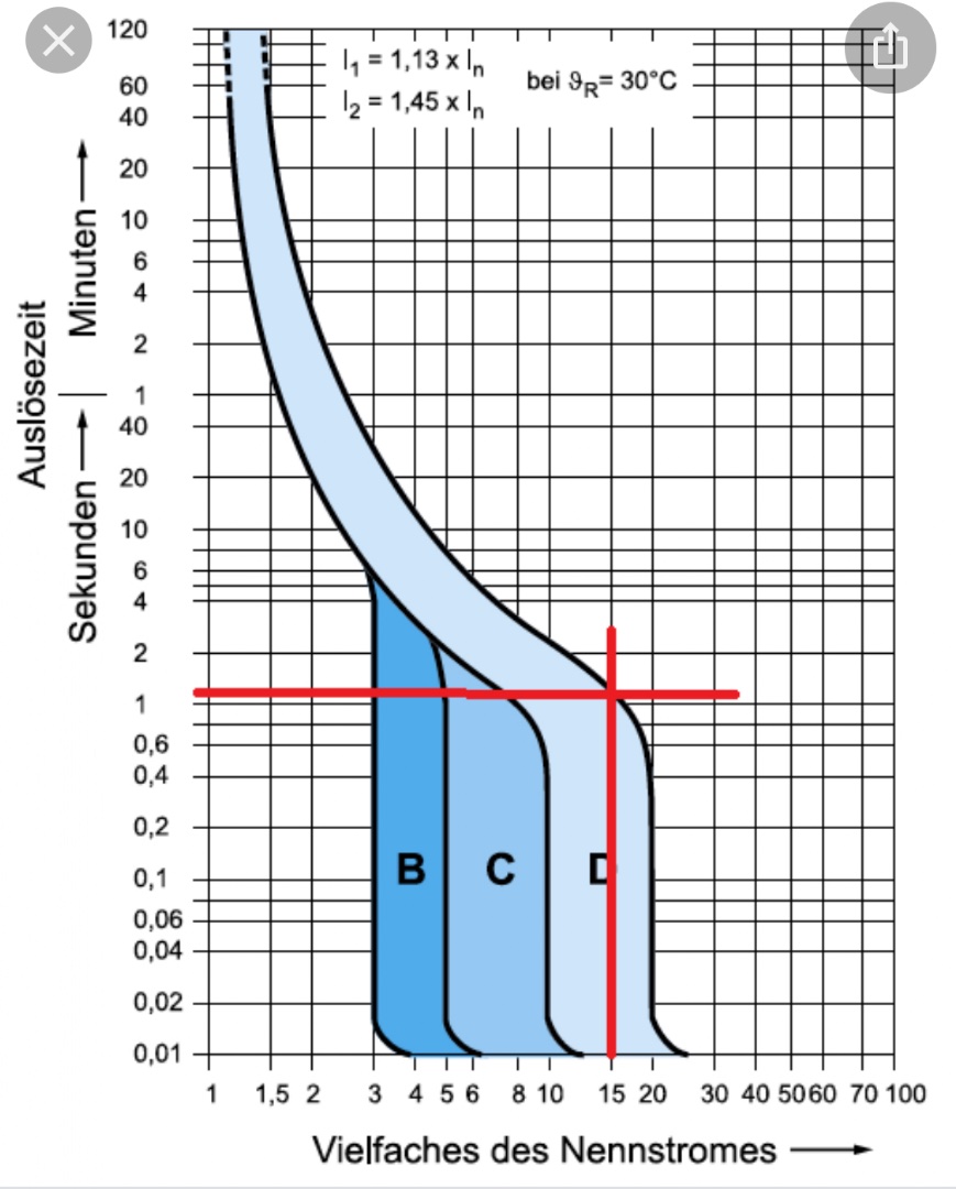

  • Hä? Du hattest vorher doch schon eine B Char 16A LS eingebaut oder was meinst du?
    Wenn du C Char meinst ist das grundsätzlich nachvollziehbar dass die Sicherung hält aber ob deine Abschaltbedingung nach DIN VDE 0100-410 noch eingehalten wird kann dir nur das Messgerät verraten. Es sei denn du hast eine RCD davor, was ja mittlerweile Pflicht ist. Solltest du keinen gehabt haben, wäre dies der Moment der wesentlichen Änderung (auch bei Bauteiltausch) und somit nachrüstpflichtig...

  • Nein, der Typ C ist einfach zu empfindlich. Hat mir auch ein Elektriker so erklärt und lässt sich auch nachlesen. Ich hatte zuerst auch die baugleiche Sicherung gewechselt. Wusste es nicht besser. Typ B ist robuster, obwohl auch 16A.
    Arkturus
  • Das C empfindlicher ist ist mir neuer als neu.
    ich bin Elektriker Meister.
    B: 3-5 facher Nenntrom Magnetischer Auslöser
    C: ehemals 5-7 neu 5-10 facher Nennstrom
    Schaust in die Kennlinie...
    Abschaltbedingung ist immer:
    Kurzschluss-Schutz: I2>=1,45*IN
    Überlastschutz: IZ>=IB>=IN
    Schutzmaßnahme: Abschaltung der Stromversorgung zur Verhinderung der Berührungsspannung >50V beim Menschen nach DIN VDE 0140-479-1 (Thema Körperdurchströmung und Kammerflimmern am Herzen)
    So nun genug Klugewusst ;-)
    Läuft ja :-)
  • kaneske Sorry, gut dass Du da drauf geschaut hast. Selbstverständlich ist C rubuster als B. Ich habe grundsätzlich B drin und einen Typ C eingebaut.
