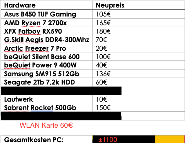

    Mainboard: Asus TUF-B450 PLUS Gaming
    CPU: Ryzen 7 2700x
    RAM: G.Skill Aegis 16GB DDR4-3000MHz
    GPU: XFX Fatboy RX590 (Bios geflasht auf Powercolor)
    SSD_1: MacOS auf Sabrent Rocket 500gb NVMe
    SSD_2: WinOS auf Samsung 512gb NVMe
    HDD: Seagate 2TB für Datenmüll und Backup
    Gehäuse: beQuiet Silent Base 600
    Netzteil: beQuiet 400W

    Probleme gab es keine, außer das ich mein Budget ein wenig gesprengt habe. Es besteht aber die Möglichkeit das gleiche deutlich System billiger zu konfigurieren. Spielraum gibt es vor allem bei der Auswahl der Speichermedien. Komischer Weise funktioniert quasi alles. Schlafen und Ruhezustand OOB usw. bis jetzt ist mir noch nichts aufgefallen
