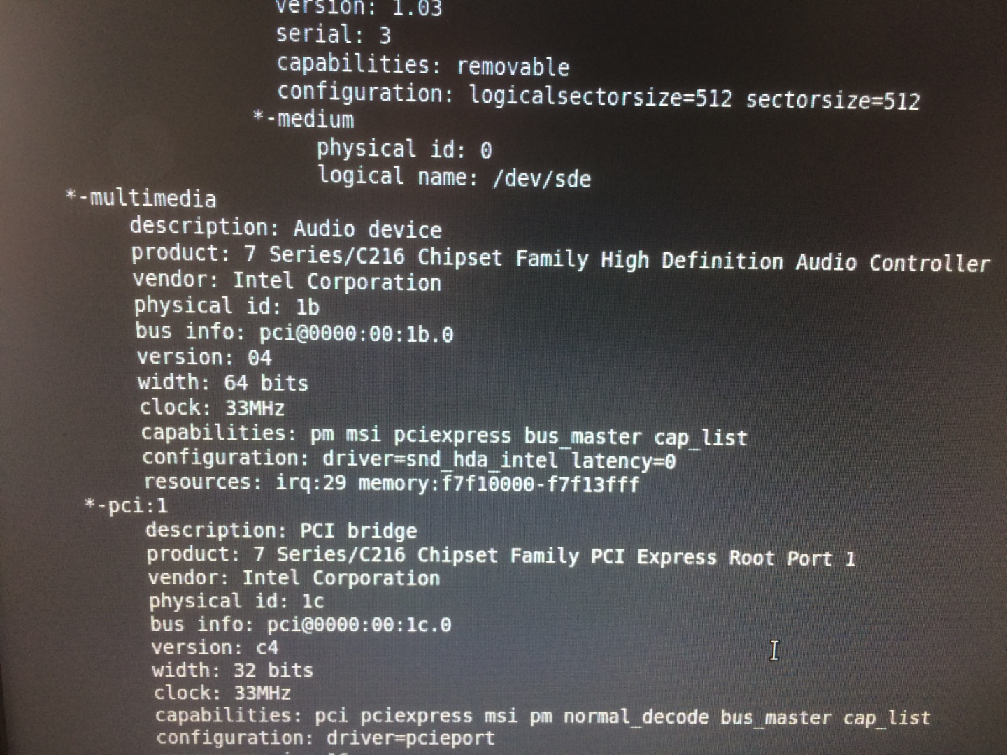

    edit: ich habe auf eine andere Festplatte mal Win 10 installiert, um zu testen, ob überhaupt Ton ausgeben wird, oder ob die Hardware defekt ist. Mir wurde erst etwas angezeigt, als ich den Stecker in der Buchse hatte. Unter Catalina funktionierte das leider nicht. Dann habe ich einen Linux-Stick angelegt und die Hardware ausgelesen. Kann man damit was anfangen?
    2 Mal editiert, zuletzt von Nordel ()
  • Um die wichtigen Details deiner Soundkarte zu erfahren, solltest du die Angaben wie in folgendem Wiki-Beitrag zusammen tragen -> 5. Welche Hardware wurde in meinem Gerät verbaut?
  • Beinahe hätte ich am Mac Pro Gehäuse den Zwischenboden beflext. Mit dem mATX-Board ist das jetzt aber nicht mehr nötig.
    Mag etwas gehässig klingen, aber ganz nebenbei gesagt darf ich ja fast froh sein, dass sich Dein olles ATX-Brett verabschiedet hat und Du somit den G5 nicht zerschnipselst. ;)
    Weiter im Ton.
  • al6042 Ich habe deine Anweisung befolgt und die entsprechende Datei hochgeladen.
    LuckyOldMan das passt schon. Wirklich traurig bin ich nicht ;)
    • CodecDump.zip
      (3,35 kB, 125 Mal heruntergeladen, zuletzt: )
  • Oh weh...
    bei deinem Codec handelt es sich um einen IDT 92HD73E1X5 der leider in der Liste der unterstützen Codecs von AppleALC noch nicht drinnen ist:
    Ggf. kann hier MacPeet unterstützen.
