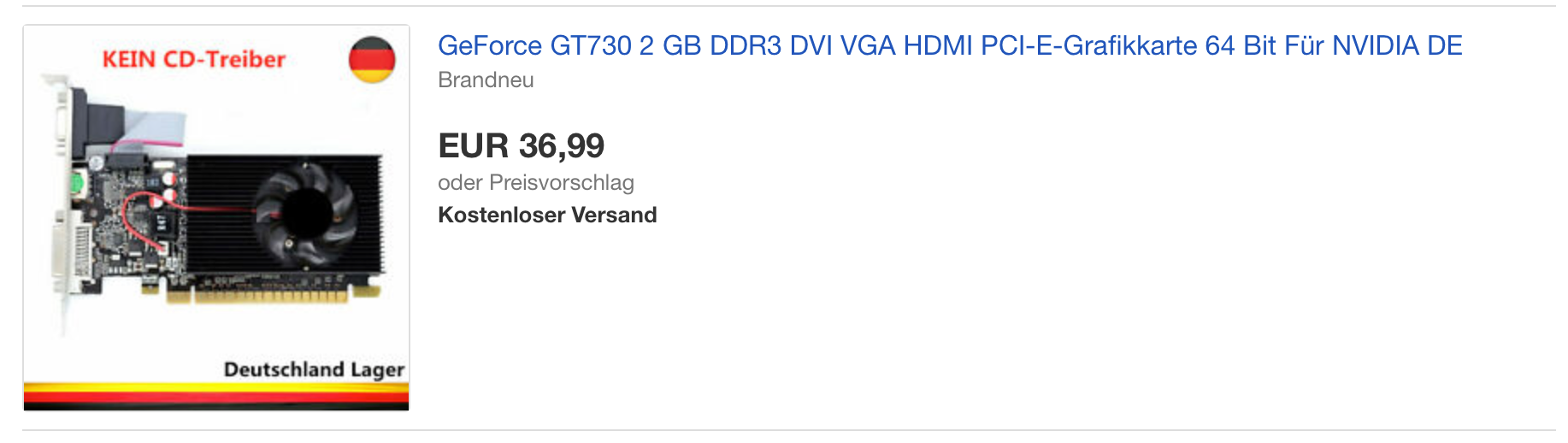

    Ein zum Beispiel diese karten laufen Out Of Box NVIDIA GT730 2GB DDR3
  • Die korrekte Bezeichnung ist Nvidia GeForce GT730
  • Die Karten basieren alle auf dem gleichen Platinenlayout von NVidia und unterscheiden sich nur in Details. Ich habe mir anfangs eine GeForce GT 710 ohne Lüfter geholt, da ich macOS mit der HD 2500 auch nicht (vernünftig) zum Laufen gebracht habe. Gerade als Anfänger sollte man sich nicht mit der Chipsatzgrafik HD2500 herumschlagen. :-) Die GT710 hat eine Kepler-GPU, die Apple selbst von 2012 - ca. 2013 verbaut hat. Deshalb wird sie out-of-the-box unterstützt. Die GT730 ist eine Fermi-GPU und benötigt die Webdriver von NVidia. Da wird es dann bei neueren macOS-Versionen dunkel. Ich habe mir damals die Leistungen der unterschiedlichen NVidia-Karten angeschaut und mir dann durch Vergleiche auf eBay die passende herausgesucht.

  • also wenn ich es richtig verstehe funktioniert die Grafikkarte mit der neuen Osx Versionen mit den Driver (kext) atl ?
  • Tipp von meiner Wenigkeit: Kauf dir bei Amazon eine GT710, wenn dein Hackintosh-Projekt scheitern sollte kannste die wenigstens zurückschicken. Nicht so wie die GT730 die du dir bei eBay rausgesucht hast, die kommt aus China.
  • ja schon aber ich will ja schon relativ günstig bleiben da ich nicht so das Geld habe (bin Azubi)
    3 Mal editiert, zuletzt von DJ Steven () aus folgendem Grund: Bitte übergroße Buchstaben und Fettdruck vermeiden... Das sieht ja aus als würdest du schreien.
  • Wenn die aus China nicht funktioniert, kannste das (meist) nicht zurückschicken und hast die Kohle komplett verbrannt. Aber mach dein Zeug...
