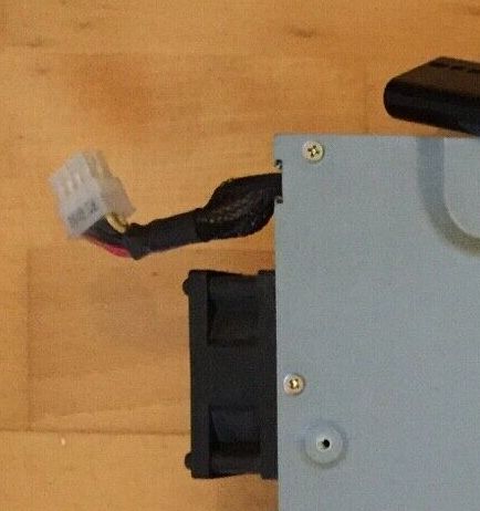

Falls beim Mod das ATX-NT so ins Originalgehäuse platziert wurde/wird wie hier, wäre ich an der Übernahme des kurzen 8-Pin G5-NT-Kabels inkl. Stecker interessiert (Kabel bis innen möglichst lang lassen - nicht außen abknipsen), das ganz links aus dem NT-Gehäuse rauskommt (s. Bild).
Da wird im G5 das flach liegende Stromversorgungskabel für SATA & Molex aufgesteckt, was nach oben führt. Ich brauche das als Gegenstück zum G5-SATA-Kabelbaum.

LuckyOldMan: Ein unberührtes NT liegt bei mir rum. Ich brauche davon nur das Gehäuse, da ich ein voll Modulares einbauen werden.
Du brauchst den magenta Teil?
Nein, sondern den violetten Teil mit dem 8-Pin-Stecker (2x4Pin) am Ende (SATA-Versorgung). Ich hatte weiter oben ein Foto gezeigt - das Kabel kommt neben dem NT-Lüfter raus.
Dein Bild ist leider echt klein, sonst könnte ich sehen, wo die Einzeladern des 8-Pin im Inneren hingehen und wie weit.
Wichtig wäre, die Kabel erst da zu kappen, wo sie auf der NT-Platine angelötet sind, damit sie schön lang sind.
Das schaut doch super aus - ist auch relativ lang und hat - wie ich schon zuvor erfahren habe - genau die Farbcodierung wie bei dem Molex-Kabel 12V/5V/0V des ATX-NT.
Hast Du auch noch den Stecker-Kabel- Rest vom schon verbauten NT-Gehäuse?

Leider nein. Aber ich habe noch ein weiteres Netzteil in einen noch zusammengebauten G5. Das gebe ich dir auch ab.
Schicke ich dir alles per Post. VK gehen auf mich. Kann ja nicht die Welt ausmachen.
Das finde ich wirklich sehr nett!
Aber wenn Du mir die Stecker-Kabel schon überläßt, dann werde ich zumindest die Versandkosten übernehmen - das ist wohl klar.
