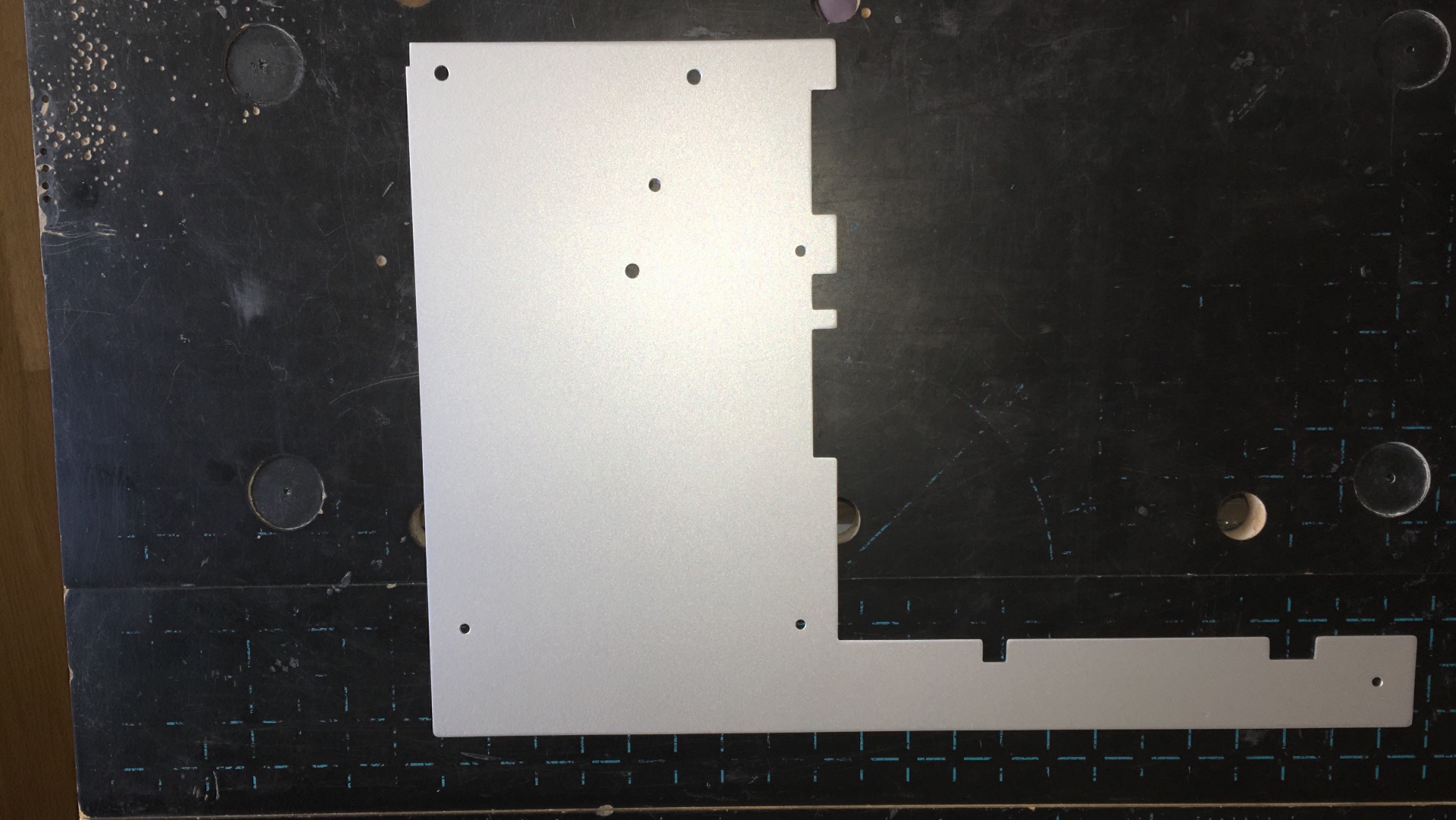

  • Langsam neigt sich nach zwei weiteren Abenden mit Dremel, Feile und Co, der Umbau dem Ende zu.
    Eingebaut wurden die Lüfterhalterung für den HDD-Käfig und Letzterer selbst.
    Gestrige Vorbereitung: Beide Teile haben eine Rucks in die linke Ecke gemacht. Quasi ein Seitenwechsel :-)
    Heute: Die Teile wurden verschraubt und alles zusammengebaut.
    Offen bleibt:
    • Einbau Noctua Lüfter neben dem Lautsprecher.
    • Verkabelung aller Lüfter
    • Kauf eines längeren PCI Kabels
    • Bodenplatte, damit auch der Kabelsalat Geschichte ist.
    • Beschaffung eines passiven Lüfters.
    • Beschaffung Adapter für SSD
