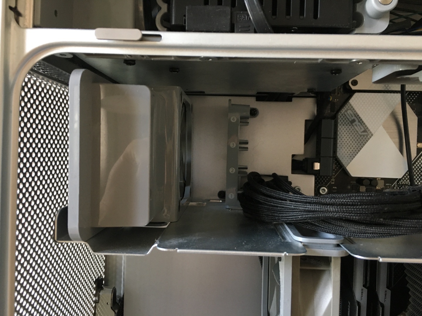

  • revunix: Be Quiet, Shadow Rock2, um die 44€
    Ich habe lange nach einem passiven Kühler gesucht, der auch von den Abmessungen stimmig ist. Ein bisschen ist man von der Zwischenplatte unter der GFX eingeschränkt.

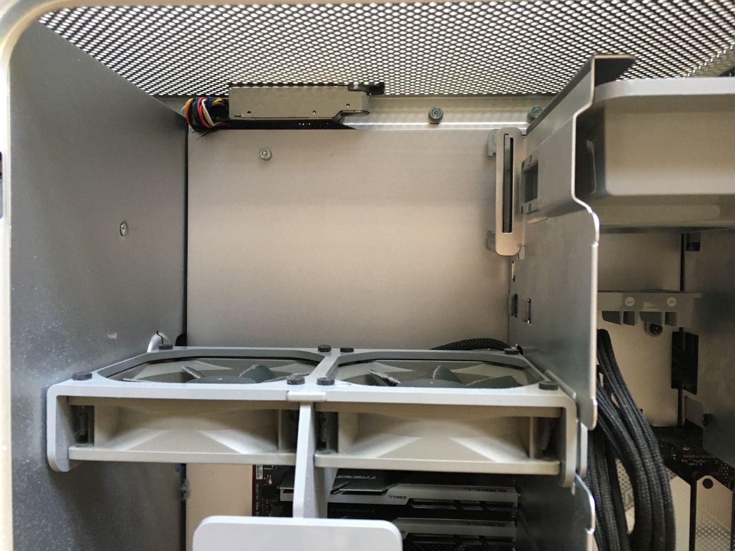

  • Und den FAN kann man weglassen?
    Liebe Grüße, alex
  • ja der ist mit zwei Bügel befestigt.

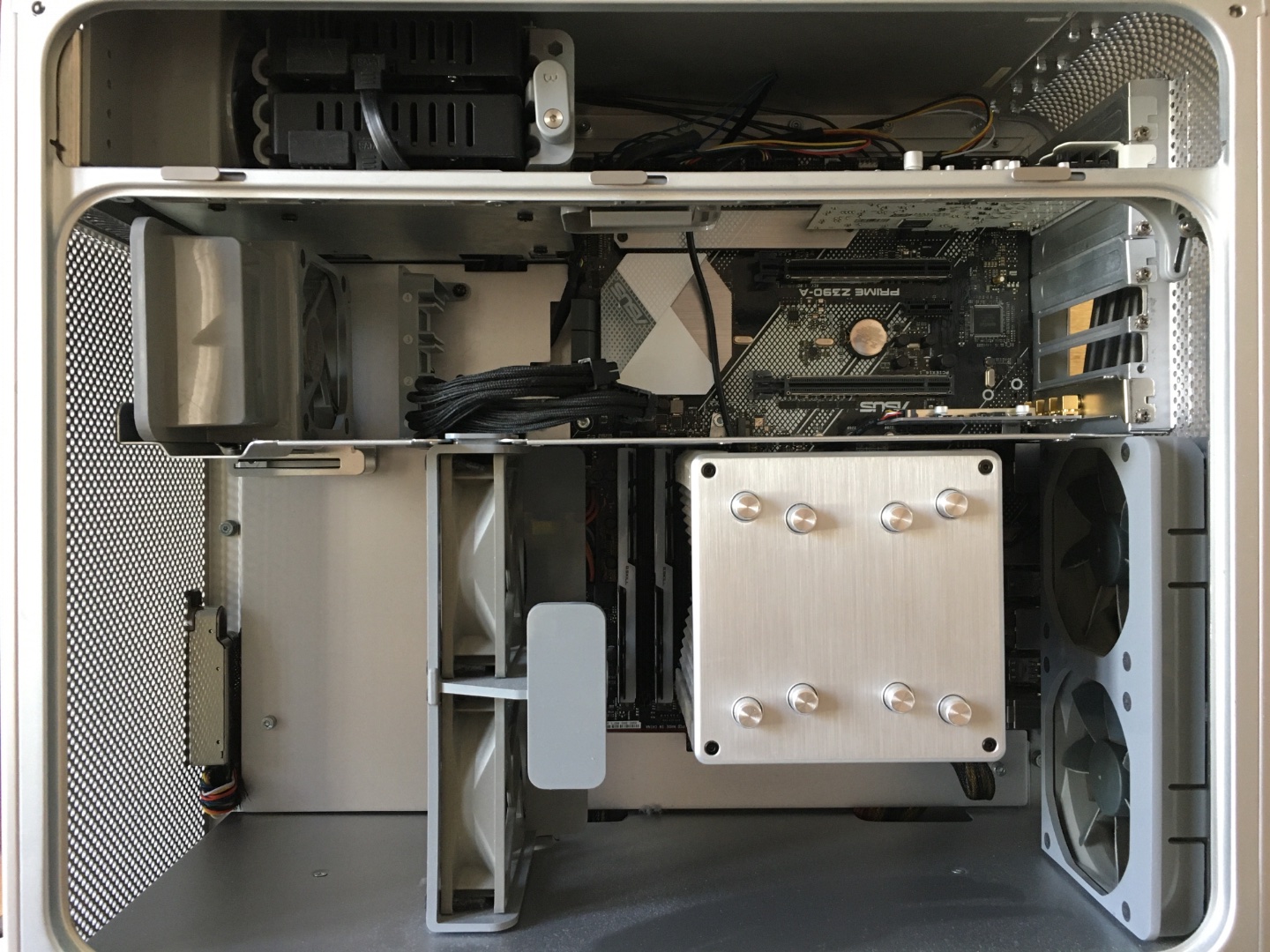

    Gekühlt wird ausreichend von links mit den zwei Noctua und abgesaugt mit den anderen Zwei vom rechts :-)
    Meine Rechnung war, im Vergleich zum Original Kühlkörper welcher von den Abmessungen her nicht passte, folgende:
    Original G5 Lüfter: 15x9x13,5
    Shadow Rock 2: 12,2x12,2x16
    Volumenvergleich: 1822,5 qcm : 2381 qcm
    ergibt 30,68% mehr Kühlfläche.
    Das sollte also bei meiner CPU vollkommen ausreichen.

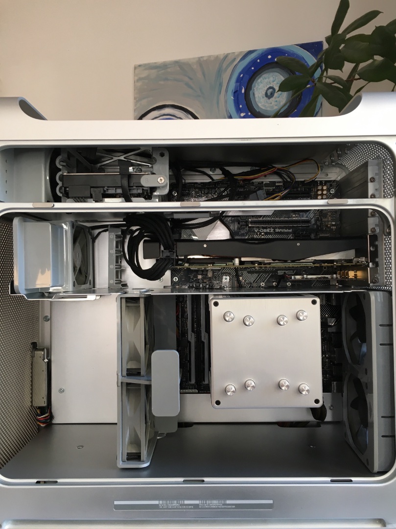

  • So jetzt ist es soweit. 99,9% der Umbauarbeiten sind abgeschlossen. Mit Kabelhalter werde ich noch die Kabel im oberen Bereich ordnen.
    Voila, so schnurrt er dahin.
    Viel Spass allen Moddern!

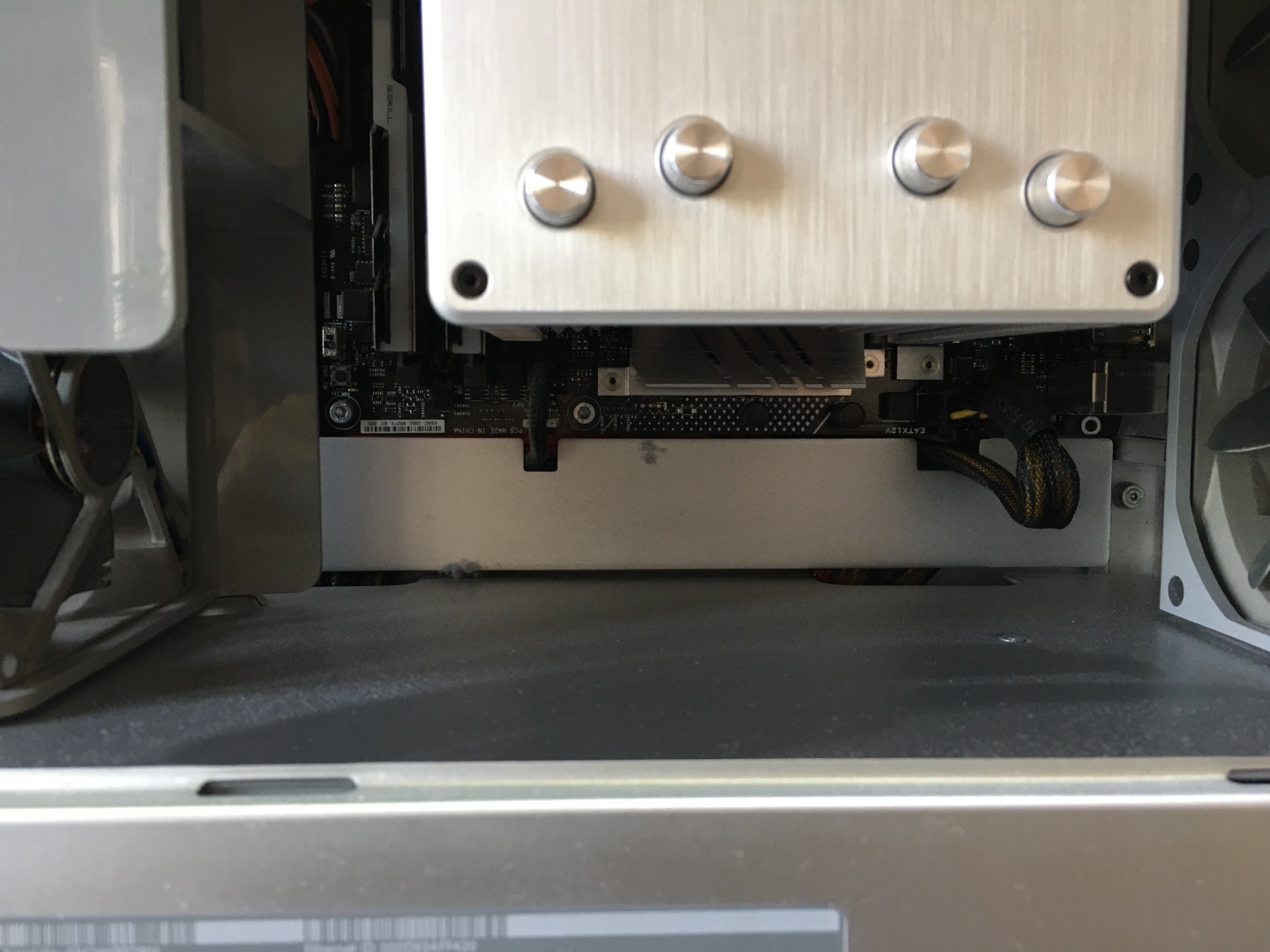

    Danke, für die Bilder, ist schön anzusehen. :) Mein Umbau orientiert sich in Teilen an deinem. Deshalb habe ich zwei Fragen:
    1. Was ist das für ein CPU-Kühler?
    2. Wie hast du den Zwischenboden/-blech zwischen CPU und PCI-Slots auf der rechten Seite (Rückseite) befestigt?
