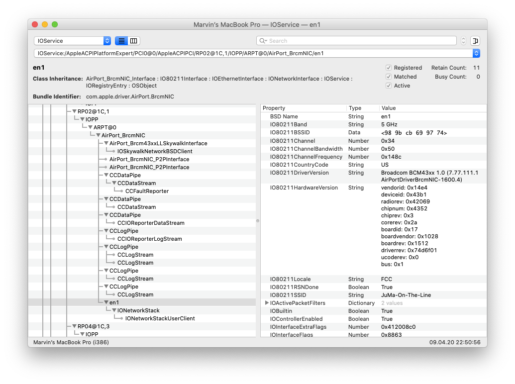

Änderung der WLAN Länderkennung mittels Clover funktioniert nicht mehr
  • Das ist schon in Ordnung.
    Seit Catalina 10.15.4 (oder vielleicht sogar schon 10.15.3) werden im PreBoot die Zeilen mit [EB] angezeigt.
  • Also gibt es keinen normalen Verbose mehr ? Komplett von Clover bis zu macOS?
    EDIT: Mit -v ist zwar die Kennung auf US, aber die TX Rate ist wieder bei 867 MBps und die Geschwindigkeit in den Speedtests ist deutlich höher als mit country arg. Alles sehr komisch.

  • CMMChris Danke für deine Tests, im Ordner war leider noch die config für Mojave und High Sierra, ohne den EC Patch, aber sonst identisch. Habe beide deine configs probiert und beide brachten mir mit Clover 5109 einen richtigen Verbose Boot. Ja im Clover Boot Menü zeigt er mir auch 5109 an.
    Habe jetzt wieder 5103 installiert und da klappt der Verbose Boot inklusive richtiger Länderkennung. Habe meine aktualisierte EFI nochmal angehangen und befasse mich als nächstes mit openCore. Vielen Dank dir.

  • So zu meinem Problem gibt es Neuigkeiten
    Nachdem das Ergänzende Update durch gelaufen ist sind die USB Probleme weg.
    WLAN Länderkennung stimmt aber weiterhin nicht.
    Grüße Rene

  • Ok bei der gibt es auch bei mir Probleme, installiere bitte mal die Version 5103 von Clover. Sonst nix ändern und berichte ob die Länderkennung dann geändert wird.

  • Reicht die Version für 10.15.4?
    Ok Hab 5103 drauf jetzt, Länderkennung stimmt ABER... das USB Problem ist wieder da :/
    Ich geh dann wieder auf die 5109, den die Länderkennung ist nicht ganz so wichtig wie das stabile USB

  • Ja reicht für 10.15.4.
    Also scheint etwas ab dem Clover 5104 Update mit den Boot Argumenten nicht zu stimmen.

  • Thema Länderkennung ist gelöst.
    bin zurück auf Clover 5103 läuft.

  • Mit den Clover Boot Args ist wie ich schonmal schrieb alles in Ordnung. Das Problem muss woanders liegen. Ich nutze die neueste Clover Version und die Boot Args laufen ohne Probleme. Habe extra mal AirportBrcmFixup reingenommen und das Country flag boot arg mit US getestet (DE ist bei mir OOB drin). Auch das läuft bei mir ohne Probleme.
    Edit: Testet nochmal den neuesten Clover Release
    https://github.com/CloverHacky…tloader/releases/tag/5111
    Da wurde irgendein Problem mit den Boot Args gefixt.

  • Edit: Testet nochmal den neuesten Clover Release
    Damit wird bei mir die Länderkennung per Boot-arg wieder geändert.
    Danke
