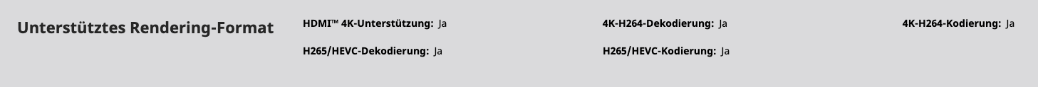

  • Da brauchst du dir bei der RX580 keine Gedanken machen:
    Die QuickSync-Funktion ist also nicht zwingend notwendig und belastet die CPU nur mehr, anstatt die Performance der RX580 zu nutzen.

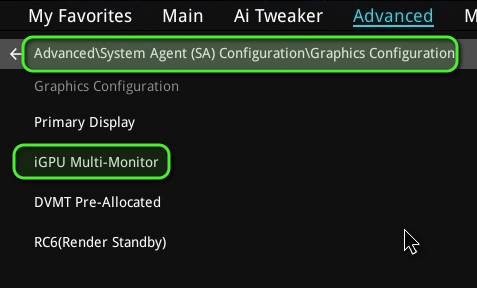

  • Was bedeutet "so gut es geht"?
    Gibt es unter "Advanced" folgende Option?
    Dann deaktiviere sie bitte, da damit auf die interne Grafik abgeschaltet wird.
    Hast du das SMBIOS über die Auswahl-Schaltfläche eingerichtet oder die Angaben manuell eingetragen?
  • Ja die gibt es Genau die Option habe ich Deaktiviert. im Bios.
    Und das SMBIOS hab ich über die schaltfläche geändert.
