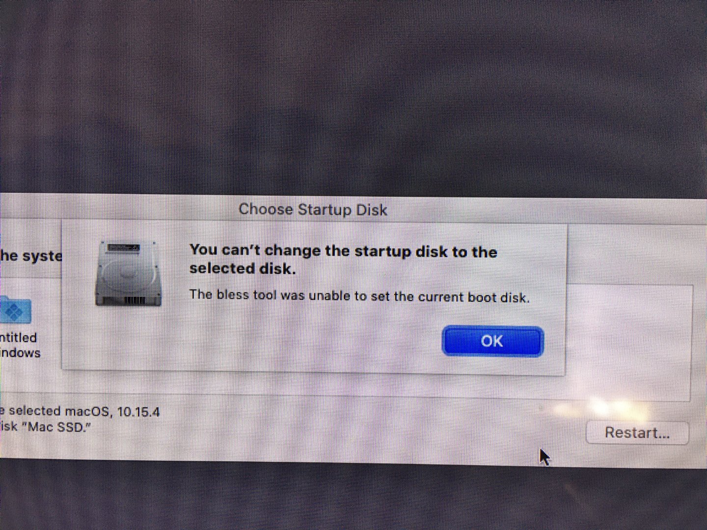

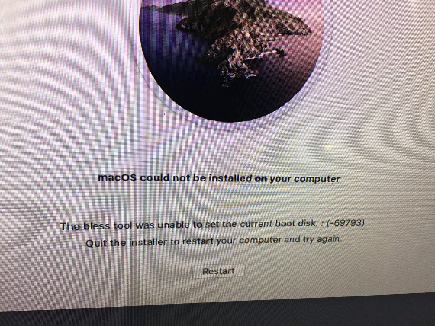

    habe gestern die Info für ein Update angezeigt bekommen, das habe ich installiert aber zum schluss der installation zeigt er mir folgende meldungen an
    update wurde aber trotzdem durchgeführt.
    kann mir hierbei einer helfen ?
  • Der Fehler trat bei mir auch auf.
    Das Update war trotzdem erfolgreich und der Neustart funktioniert.
    Allerdings wurden die Installationsdateien nicht automatisch entfernt, d.h. im Clover-Boot-Menü erschien nach wie vor die der "macOS Install"-Eintrag bei der Festplatte. Dies konnte ich durch manuelles Löschen des "macOS Install Data"-Ordner beheben.
