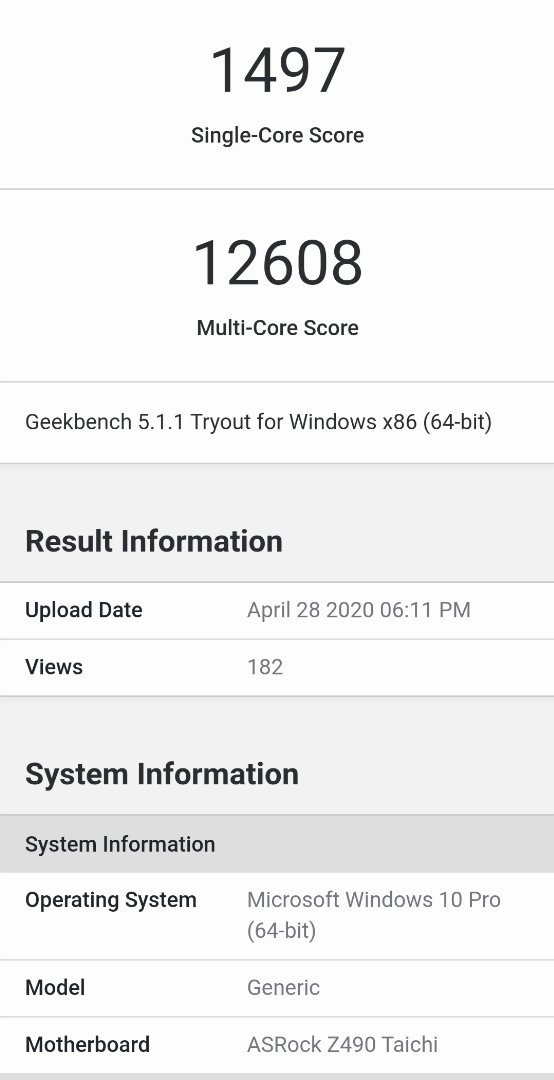

  • Die Benchmark Werte sehen schon gut aus, aber die CPUs sind auch sehr gut darauf optimiert mit ihren 56sec 250 Watt boosts. Die Frage ist nun wie es aussieht unter realen Bedingungen.

    Ich hab das ASRock Board hier samt ES CPU.
