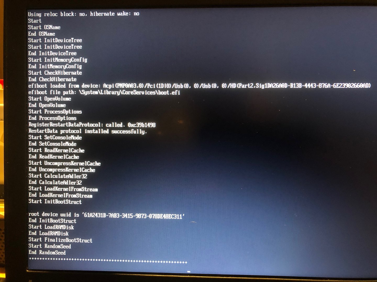

  • Ich versuche OSX Catalina auf meinem Thinkpad X250 zu installieren,
    Als Grundlage habe ich das EFI von Gymnae genommen, Clover, vorhandene Kexte und Treiber aktualisiert.
    Wenn ich den installer starten will bleibt es jedesmal an diesem Punkt hängen:
    Da das paket für Mojave ist kann ich es nicht unverändert nutzen "This version of OSX is unsupported on this Platform"
    Weis jemand was hier das problem sein könnte?

  • meistens eine falsche smbios-version. welche wird genutzt?
  • Habe an der config.plist oder am SMBios nichts verändert und es so gelassen wie es von Gymnae eingestellt wurde.
    Habe lediglich clover, die kexte und die EFI treiber aktualisiert. Hätte ich das nicht gemacht stände "This version of OSX is unsupported on this Platform" dort.

    Also mit dem EFI von grt klappts auch nicht. selbes Problem. Hängt immer an der selben stelle !
    Hab jetzt ca 20 Minuten gewartet, aber da tut sich nichts mehr.

  • Habe Clover schon aktualisiert, daran liegt es nicht.

  • Wenn es an der Stelle hängt ist das eigentlich immer ein AptioMemoryFix bzw. KASLR Thema. Normalerweise sollte an der Stelle eigentlich der Prelinked Kernel von der Boot.efi entpackt und in den Speicher geladen worden sein und die Kontrolle an den Kernel übergeben worden sein und genau das schlägt hier ganz offensichtlich fehl (sicheres Indiz dafür die Zeile mit den Plus Zeichen und die Meldung weiter oben "Only 128/256 Slides are avaiable"). Das Problem wird sich an der Stelle aber leicht mit dem Flag Slide=128 (oder irgendwas zwischen 128 und 256) beheben lassen denn die Zeile "Valid Slides 128-255" gibt Aufschluss darüber welche Offsets für KASLR genutzt werden können. Für die Zukunft würde ich aber an Deiner Stelle darüber nachdenken entweder auf OpenCore zu wechseln oder aber Clover mit OCQuirks und der Einstellung "ProvideCustomSlide" anstelle von AptioMemoryFix oder OSXAptioFix zu betreiben.

  • Hallo nex386
    ich hab selbst ein x250 auf Catalina laufen alles Prima soweit :).
    Hatte bei der Installation / Update auf Catalina das gleiche Problem:
    Die Lösung:
    Verwende die angehängten Dateien anstatt die in deinem Clover Ordner und versuch es erneut :)

    Ich komme über die +++++++ nicht hinaus, habe div. EFI-Ordner gefunden bei denen die Installation lief. Habe auch die beiden Dateien in Clover getauscht. Biosupdate durchgeführt, alles ohne Erfolg. Ich benutze Clover, da ich mit OpenCore gleich gar keine Erfahrung habe,
    ich häng trotzdem meinen EFI an. Mein x250 hat einen i7 5600U , aber das sollte wohl nicht das Problem sein oder?

  • wellini du hast noch die alte dateistruktur: drivers64UEFI.. statt drivers/UEFI, was auf einen recht alten clover hinweist. in dem fall reicht ein tausch der beiden dateien (du meinst sicher CLOVERX64.efi und BOOTX64.efi) nicht aus, du solltest auch noch die dateistruktur anpassen, also einen ordner drivers/UEFI anlegen, und die dateien aus drivers64UEFI dorthin verschieben.
    der Tipp war schon mal nicht schlecht ! Habe nun die letzte Cloverversion geladen, er bootet auch, aber macht dann irgendwann einen reset!
    ich hänge nochmals die neue EFI an und 2 Bilder bevor reset, alledings geht das so schnell, das das 2te Bild verschwommen ist.
    Nochmals Danke im voraus.
  • deine kexte sind immer noch recht alt.... ich such mal eine EFI vom T450s raus, das sollte eigentlich passen. momentchen... du installierst was? catalina oder mojave?
    nachtrag: probiers mal mit der efi im anhang.
    nachtrag2: ist ein clover 5070, kann sein, dass der für catalina zu alt ist. wenns hängenbleibt, die beiden dateien von oben einsetzen.

  • Vielen Dank,
    also hängen bleibt er nicht ( habe gesehen das auf dem Stick Mojave ist, welches ich auch installieren möchte ) aber er läuft durch , immer mit dieser Meldung.
  • schieb mal den SMCBatteryManager.kext von other nach off. der scheint in die suppe zu spucken.
  • Nun läuft er nicht mehr durch! sondern es kommt immer wieder disk2s1:0x3e8 (UNDEFINED)
    Ich lass ihm mal laufen.
