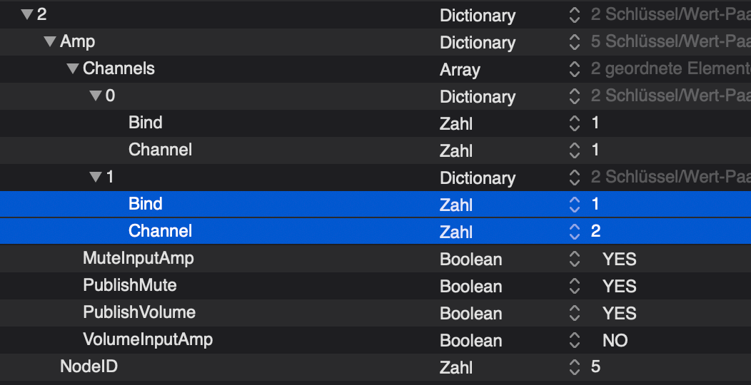

    Da der Codec nur 2 ADCs hat müssen 2 Eingänge im Switchmode arbeiten. Den Kopfhörer kannst du aber im manuellen Modus betreiben. Bin selber kein Fan von diesem AutoSwitchmode, benutze eine App dafür.
    Die Pinconfig kannst du belassen wie sie ist. Ändere nur die Platforms15.xml, Pin 20 und 27 sollten wie 21-23 aussehen.
    Da ich 5 DACs und 2 ADCs haben sind das 7 Geräte total, das passt super mit den 8 Anschlüssen und Mic auf switchmode.

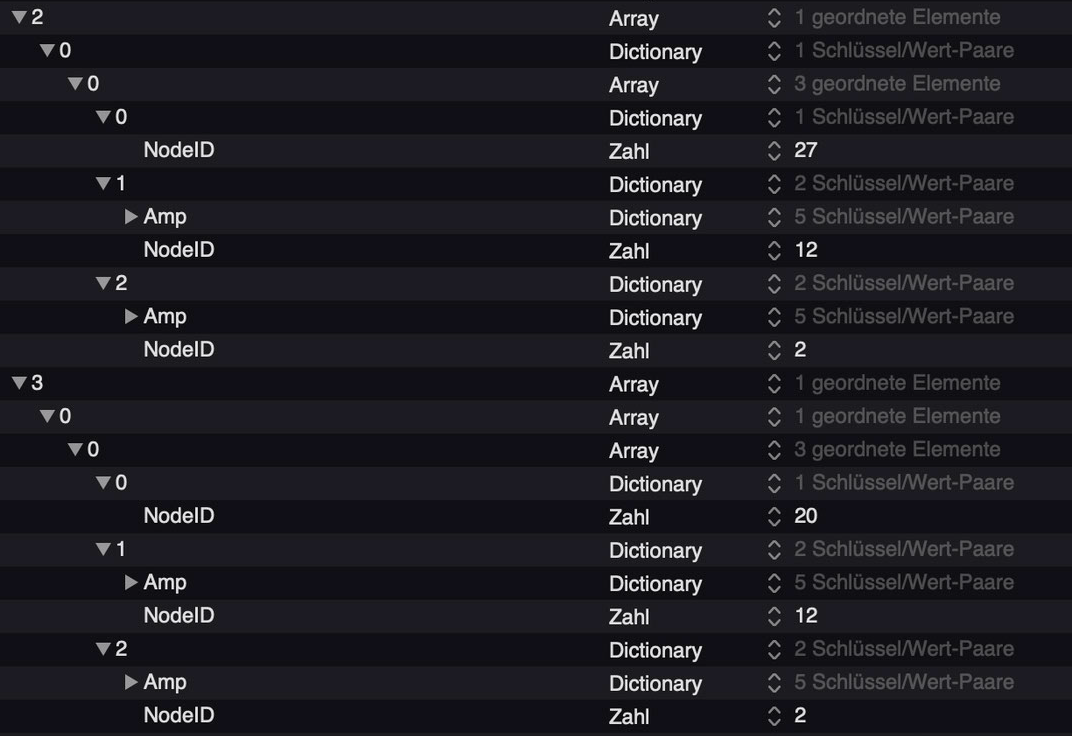

    So richtig unterschiedlich sieht das bei 20/27 und 21/23 aber nicht aus?
    Die Struktur ist gleich, nur die NodeIDs unterscheiden sich, 12 u. 13 fürs eine 38 u. 37 fürs andere.
    Müssten die gleich sein?
    Meinem beschränktem Verständnis nach sind doch die Nodes quasi die Mixer im chip damit der passende DAC am gewünschtem Anschluss rauskommt oder?
    Das würde aber heißen ich kann die IDs nicht gleich setzen, dann müsste das signal ja durch die gleichen Mixer durchgehen?
    Überseh ich da was?

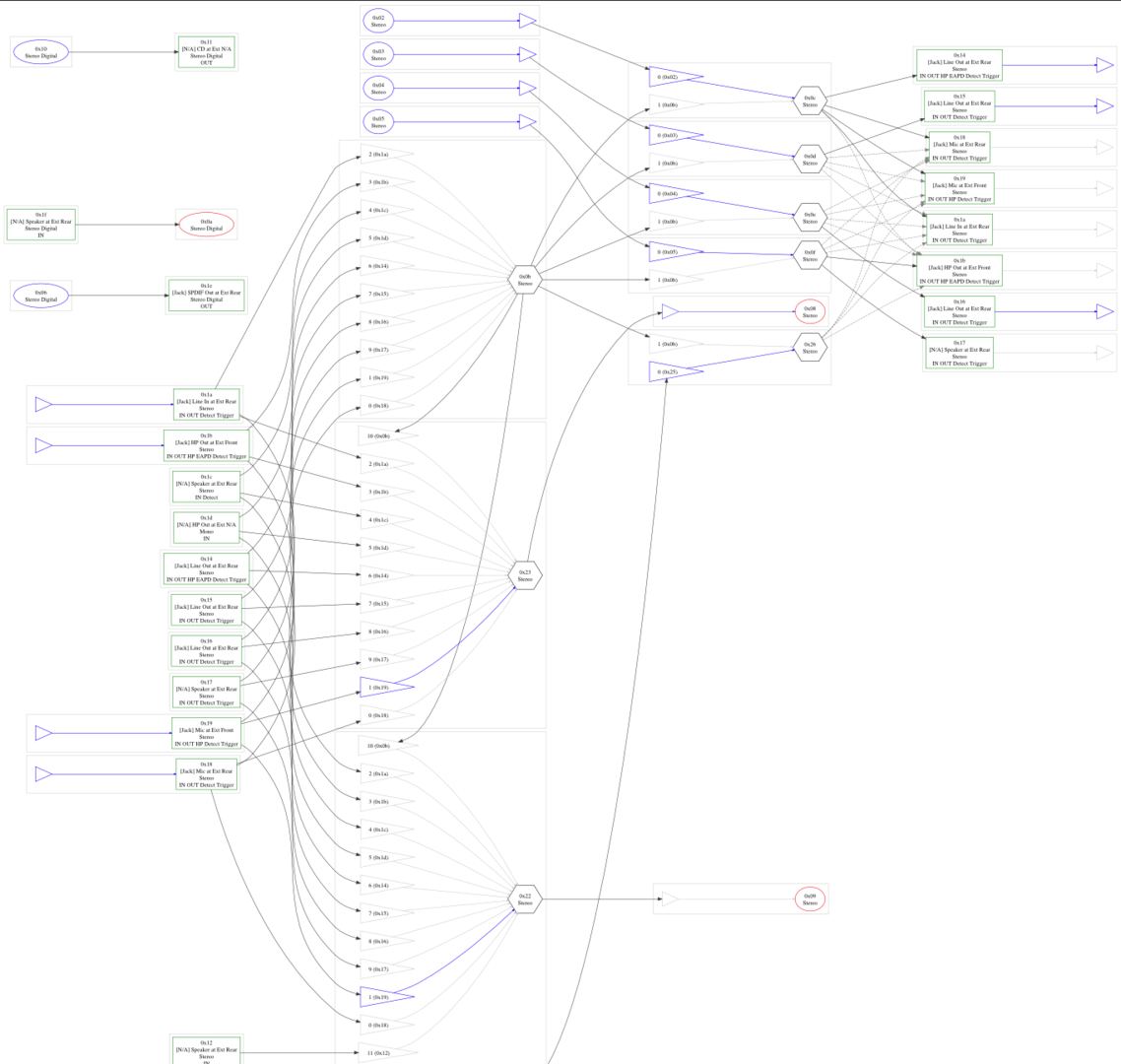

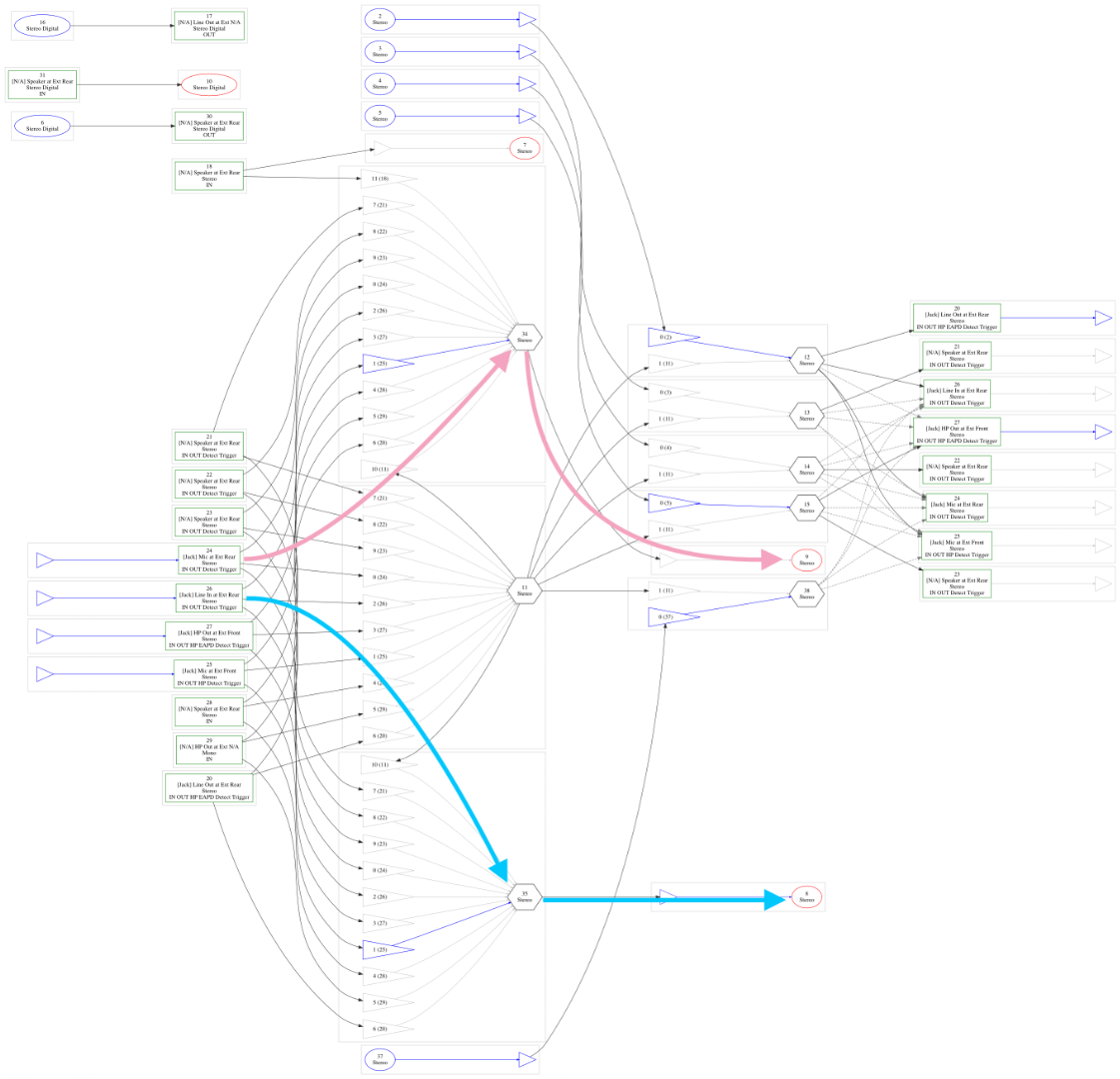

    Was Laut Block Diagramm vom codec auch gehen müsste:
    z.b. Mic Port 18 und Port 19 in hardware summieren und dann auf ADC 09h zu geben gleichzeitig aber Port 1B auf ADC 08h zu geben.
    Das konfiguriert man über die nodes?

  • 8 Gerate insgesamt, also jeden Pin auch wenn im switch modus konfiguriert.
    Die NodeIDs musst du nicht ändern, können aber geändert werden. Anbei die kompilierte ALC und xml mit getrenntem Kopfhöreranschluss.
    CommonPeripheralDSP ist für Micro und Apple Earbuds, funktionieren aber nur mir dem MikeyDriver. DSP ist auch möglich, da kann mann mit den Gleitkommazahlen experimentieren.
    Bei den MacBooks wird alles über DSP gesteuert.

    In beiden Konfigurationen (SwitchMode/ManualMode) lassen sich alle LineOut's hinten mittels MidiSetup mit einem "gemeinsamen Gerät" zu einer 5.1 Konfiguration verbinden, falls man 5.1 Boxen betreiben möchte.
    Bei den Inputs ist es oft etwas schwieriger. Es gibt drei Ausgänge (hinten pink Mic, vorn pink Mic und hinten LineIn blau), allerdings oft nur zwei Ausgangs-Knoten.
    Somit müssen sich die beiden Mic's einen Knoten teilen.
    Einige Rechner haben sogar drei Ausgangsknoten, was ich an Hand Deines defekten Dump's so nicht sehen kann.

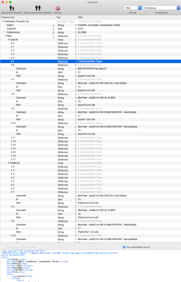

    In AppleALC-master⁩/Resources⁩/ liegt PinConfigs.kext dort rechte Maustaste "Paketinhalt zeigen" und zur info.plist navigieren.
    In dieser Datei liegen alle PinConfigs aller Codecs der AppleALC. Hier kannst Du einen bearbeiten, ggf. einen neuen Codec durch weiteren Eintrag erweitern.
    In Deinem Fall ist der nächste Ordner der "Resources/ALC892".
    Dort liegt die jeweilige layout??.xml und die dazugehörige Platforms??.xml, die Du ändern kannst.
    Wenn Du einen ganz neuen Codec hinzufügen willst, mit einer freien ID, dann musst Du die auch in der info.plist im Ordner "ALC892" erweitern.
    Hier z.B. siehst Du, die ID's 15, 16, 17, 18 sind alle von mir, allerdings alle nicht ursprünglich für einen Z370.
    Willst Du nun einen neuen Codec im ManualMode hinzufügen, z.B. ID 14 wäre noch frei, dann musst Du die neuen Dateien auch hier eintragen/hinzufügen in der info.plist unter Files/Layouts und Files/Platforms.
    Die entsprechenden z.B. layout14.xml und Platforms14.xml natürlich auch in dem Ordner "ALC892" ablegen. Nur mal so als Beispiel.
    Dann mit Xcode neu kompilieren und hoffen, dass alles läuft, wie gewünscht.

    Wie extrahiere ich die Knoten? Wieso sind beide Platform15.xml Gleich aber haben unterschiedliche "Wirkung".
    Wie ich vom Dump zur PlatformXX.xml komme ist quasi das was mir fehlt.

  • Hier mal optisch der Unterschied.
    alt: nach PathMap
    0 = 2x Line-In, switch Mode
    1 = 1x Line-In
    2 = 2x Line-Out + HP switch Mode
    neu:
    1 = 1x Line-In
    2 = 1x Line-Out
    3 = 1x HP
    Vielleicht hilft dies weiter. Benutze ein Plist Editor.

  • Vielen dank wern
    Die Datei in .plist geändert und mit xCode geöffnet zeigt es eindeutig.
    Keine Ahnung wieso mein Text Compare keine unterschiede gefunden hat. Da sind sie auf jeden fall!

  • Die Unterschiede zwischen den beiden Platform-Dateien hat wern Dir ja schon aufgezeigt.
    Sofern der Kext von ihm für ManaualMode funktioniert, brauchst Du an der Platforms eigentlich gar nicht mehr fummeln.
    Für Deine Multi-Channel-Config musst Du ja nur noch die Outputs verbinden, mittels macOS/Dienstprogramme/Audio-Midi-Setup mittels unten + Zeichen (Gerät mit mehreren Ausgängen erstellen).
    Hier kannst Du auch die Pegel für jeden Anschluss einstellen.
    hier als Beispiel die ID 15, welche Du ja aktuell verwendest. Hier 20, 21, 22 und 23 verbinden, z.B..
    Fraglich nur, ob Du damit auf 5 Outputs kommst, die auch dat entsprechende machen. Jeder Anschluss hat ja eigentlich eine Funktion (Front, Center, etc.).
    Eines muss Dir dabei klar sein, die verwendete LayoutID 15 habe ich ursprünglich für einen MSI-Rechner entwickelt.

    Ein echter Codec_Dump wird gemacht, in dem man mit einer Linux-Live-Version (z.B. Ubuntu) bootet, welcher einen ALSA-Audio-Treiber hat.
    Dort gibt man im Terminal folgenden Befehl ein und erhält den codec_dump:
    1. cd ~/Desktop && mkdir CodecDump && for c in /proc/asound/card*/codec#*; do f="${c/\/*card/card}"; cat "$c" > CodecDump/${f//\//-}.txt; done && zip -r CodecDump.zip CodecDump
    Anders als wern nutze ich sehr gern ein paar Tools dafür, z.B. jage ich jeden Linux-Dump erst einmal durch das Tool codecgraph und erhalte einige weitere nützliche Dateien mit Infos.
    Ich habe zufällig noch den codec_dump vom MSI B150M MORTAR hier, für den ich ebenfalls alc892 ID17 SwitchMode und ID18 ManualMode konfiguriert habe.
    nur als Beispiel:
    Mit einem echten Dump bekommst Du auch diese Infos. Vergleiche es mal selbst mit Deinen geposteten Dump's!
    Ferner hat man dann auch eine .svg - Datei, welche stark verkleinert dann so aussieht:
    Mit all diesen Dateien bekommt man auch ziemlich gut die entsprechenden Knotenketten für alle Anschlüsse.
    Natürlich braucht ein erfahrener User wie wern kein Tool für die Hex-Umrechnung, ich auch nicht, allerdings ist dies eine ganz andere Geschichte.
    Fakt ist aber, dass wir ohne echten Dump und entsprechende Hardwareangaben der tatsächlichen Ausgänge für Multi-Channel Deines Rechners eigentlich rein gar nichts sagen können.

  • Danke für die Erklärung.
    Jetzt versteht es auch ein DAU wie ich!
    Soweit Funktioniert auch alles.
    Der Codec hat 5 Dacs und ich kann alle 5 unabhängig voneinander benutzen. Perfekt!

    Also Ich hab jetzt den HP out in Speaker Internal geändert und manuelles umschalten Hinzugefügt.
    Wenn ich alles richtig gemacht habe sollte das hier funktionieren:
    Mir ist grad aufgefallen das das Eventuell verwirrend sein könnte. Mit der ersten Kext hast du 2x Speaker, Ich hab das aktualisiert, der Hintere Anschluss ist nun nen "Line Out" und der Front Audio Anschluss ist nun "Speaker intern", Manuell umschaltbar.
