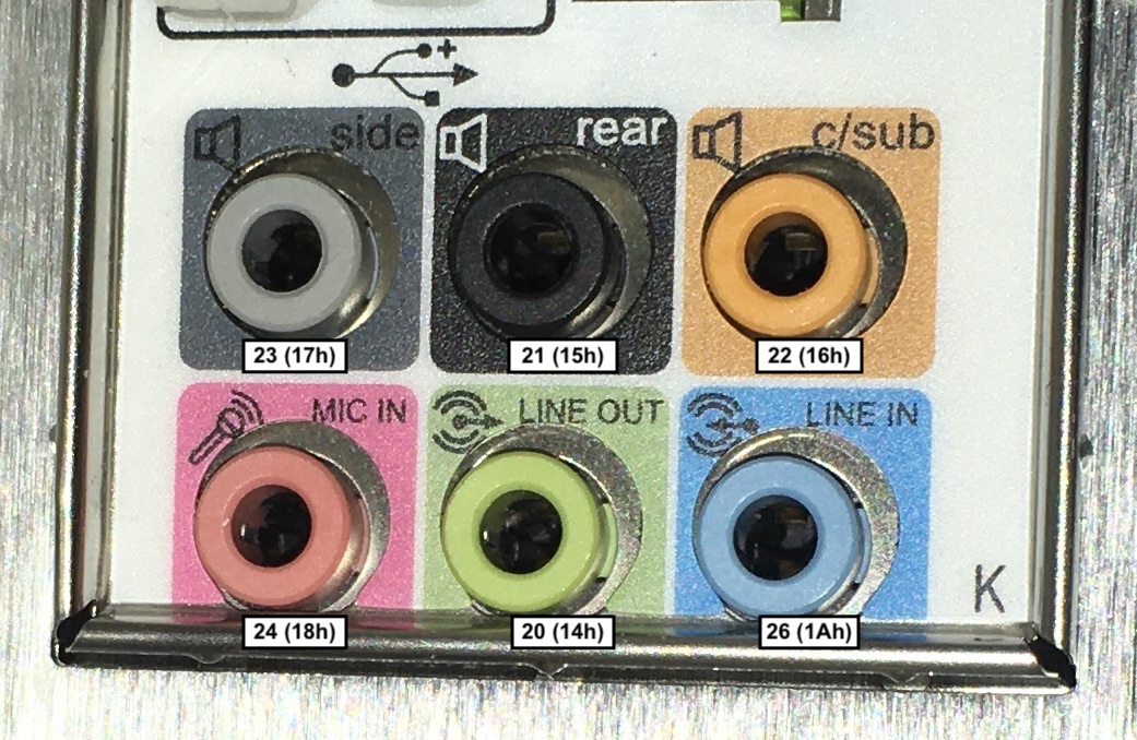

    Gehts immernoch um die ALC892?
    Welches Board hast du?
    Welchen Eingang möchtest du als Ausgang verwenden?
    welche Ausgänge sollen weiterhin normal funktionieren?
    Bedenke du hast „nur“ 5 insgesamt zur Verfügung wenn du drüber bist musst du einen anderen Ausgang Opfern oder beide geben das selbe aus.

    e4535030 , ja es geht noch um genau das Board, sprich auch den Codec (ALC892) wie in den Beiträgen vom April. Laut momentan verwendeter Layout-ID 1 (PlatformsT.xml, Pathmap 100) ist der Port H (SideSurr, 23 / 17h) nicht durchgeführt. Daraus folgt, DAC 5 (05h) wäre frei und könnte über Mischer / Amplifier 16 (0Fh) weitergereicht werden. Versucht habe ich es im ersten Schritt mit Port F (MIC2, 25 / 19h).
    Dieser ist in der Pathmap 100 in PlatformsT.xml schon als Eingang definiert, weshalb ich den roten Bereich entfernt habe:
    Danach habe ich ein neues Element / Array hinzugefügt:

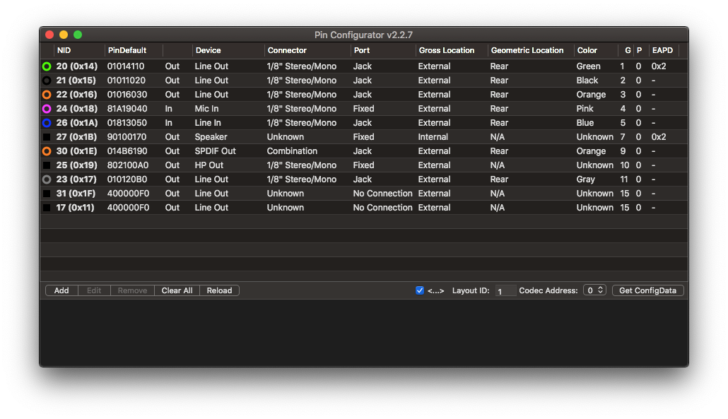

    Und mit dem PinConfigurator habe ich den Ausgang (als Kopfhörer zur Identifikation) definiert:
    Doch leider im Moment noch ohne Erfolg. Allerdings war die Aktivierung von Port-H (17h) durch Routing von 05h über 0Fh auf 17h auch nicht erfolgreich (siehe angehängte PlatformsT.xml.zip). U.U. ist da noch ein anderes Problem. :-/

    Ich bin grade mal dazu gekommen deine PlatformsT.xml zu überprüfen.
    Dabei fällt mir auf das grundsätzlich alles richtig ist für deinen "Port-h (17h)" versuch.
    Allerdings hast du einen Fehler beim umrechnen oder eintippen gemacht.
    17h in dezimal sind (das h läßt man scheinbar immer weg): 23 das ist der output, passt.
    05h in dezimal sind: 5, passt!
    0fh in dezimal sind: 15!
    Hier ist der Fehler, dort hast du 16 eingetragen, das ist in hex 10 und damit der SPIDF out da kommt der codec durcheinander.
    Wenn du hier 15 setzt passt das und sollte gehen, Bei mir läuft das zumindest.

    22/14/4 ist auf jeden fall korrekt. Ich benutz das selbe und bei mir geht der Ausgang (16h) ohne Probleme.
    Ich seh da auch kein Problem in der Layout1.xml, das sieht genauso aus wie in der 15 (die benutze ich) abgesehen davon das SPIDF bei der 1 Konfiguriert ist und bei der 15 nicht.
    Du kannst mal probieren den Letzten Eintrag (30/6) rauszuschmeißen. Angeblich kann OSX nur 8 In/outputs für einen codec. Ich benutze 7 da SPDIF aus ist.
    Vielleicht kann es nur 7?
    Ansonsten trag doch mal deine Wunsch Konfiguration unter LayoutID15 ein. Die hab ich bei mir angepasst und ich verwende aktuell 4 Ausgänge gleichzeitig ohne Probleme. Der 5. Funktioniert auch, wird aber aktuell nicht benutzt (ist bei mir 17h).
    Ansonsten besteht natürlich die Möglichkeit das Asus auf dem Board nicht den Ausgang 22 für den Orangenen Anschluss benutzt. Manchmal werden da Layout bedingt die Buchsen nicht nach Standart verdrahtet. Es wäre ja möglich das z.b. Port-C (1AH) an der orangenen Buchse angeschlossen ist und du deswegen da nichts rausbekommst. Je nachdem ob genug platz für die Leiterbahnen war hat der Layouter einfach den anderen Port vom codec verwenden. Das kann ja wie man sieht im Treiber einfach korrigiert werden.
    Da könntest du einfach alle Ports ausprobieren bis du weißt welcher Codec Port an welchem Mainboard Anschluss hängt.

  • ja, sehr schön, aber Du brauchst auch kein Blockschaltbild. Ein codec_dump von Linux reicht völlig um die nötigen Infos zu lesen für einen neuen Codec.
    Bei ALC1220 oder ALC1220A ist es nicht anders. Der Dump zeigt Dir die Device-ID vom Audio. Bei den bereits fertigen Codecs ALC1220 oder ALC1220A brauchst Du eigentlich nur schauen, welche ID passt und schon bist Du schlauer ob nun ALC1220 oder ALC1220A.

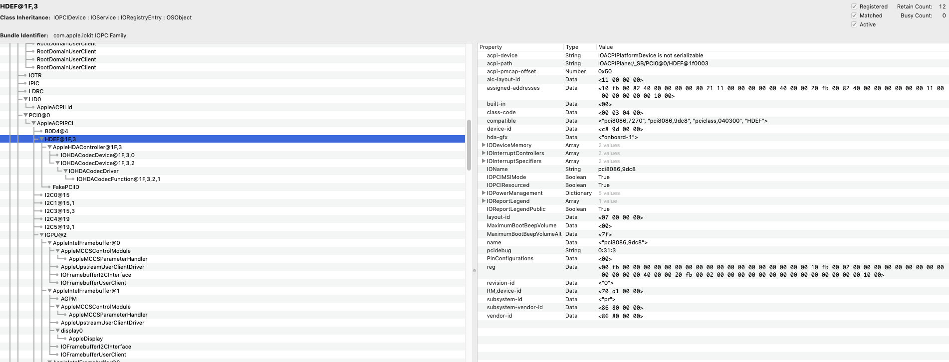

  • Hi, er schreibt hier etwas, aber aus
    1. I've now found success using layout 21 and FakePCIID spoofing 0x8086 0x9DC8, everything lights up and sound works perfectly.
    werde ich nicht recht schlau. Ich soll FakePCIID.kext und FakePCIID_Intel_HDMI_Audio.kext installieren? AppleALC deinstallieren? Im Clover Config die device-id für Audio rausnehmen oder drinlassen? Die IRQ fixes rausnehmen oder drinlassen?
    EDIT: Hm, wenn ich die beiden FakePCIID Kexts reinwerfe, verändert sich immerhin der Eintrag im IORegExplorer.

    Er verwendet ID21 und der User ein Post weiter die ID27 und dieser zeigt auch, wie die device-id in die Properties einzutragen ist.
    Das ioreg sieht ja schon ganz gut aus. Ich denke Eure Rechner sind auch unterschiedlich.
    Selbst wenn das Device gleich ist, die verschiedenen Hersteller verwenden oft auch unterschiedliche Audio-Knoten.
    Wenn Du mit FakePCIID und fake device-id alles richtig hast, dann würde ich mal alle ID's nacheinander durchtesten.

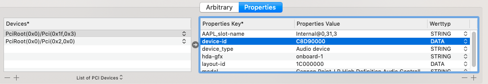

  • Die device-id so eintragen? Versteh ich nicht. Warum die device-id des Intel Audio eintragen welches ich gar nicht haben will? Mit der Layout ID des ALC audio?
    Und verstehe ich das richtig: Ich brauche beides, die FakePCIID.kext und die FakePCIID_Intel_HDMI_Audio.kext?
    Soll ich die device-id wirklich mit Raute als #C89D0000 eintragen?
