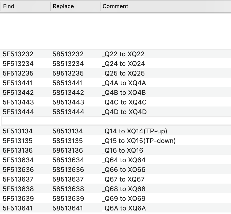

Zu Clover:
Ja, ich nutze Clover, aber die Patches dazu habe ich ganz altbacken in einer SSDT für meinen Rechner - die habe ich nur zusammengeführt, damit ich nur eine SSDT.aml habe - das war alles. In Clover gibts nur die üblich Renames (bspw. "Change Method(_Q16,0,N) to XQ16", etc.), die beim T440p nötig sind. Das passt ja mit deiner SSDT Vorlage überein.

L-GUI(Windows) scheint aber anders zu funktionieren, als L-Alt. Ich finde mehrere Einträge in der Header Datei und werde nicht daraus schlau, was ich davon wie nehmen muss.
Wärst du so nett, damit nochmal ein Rechenbeispiel zu machen?
