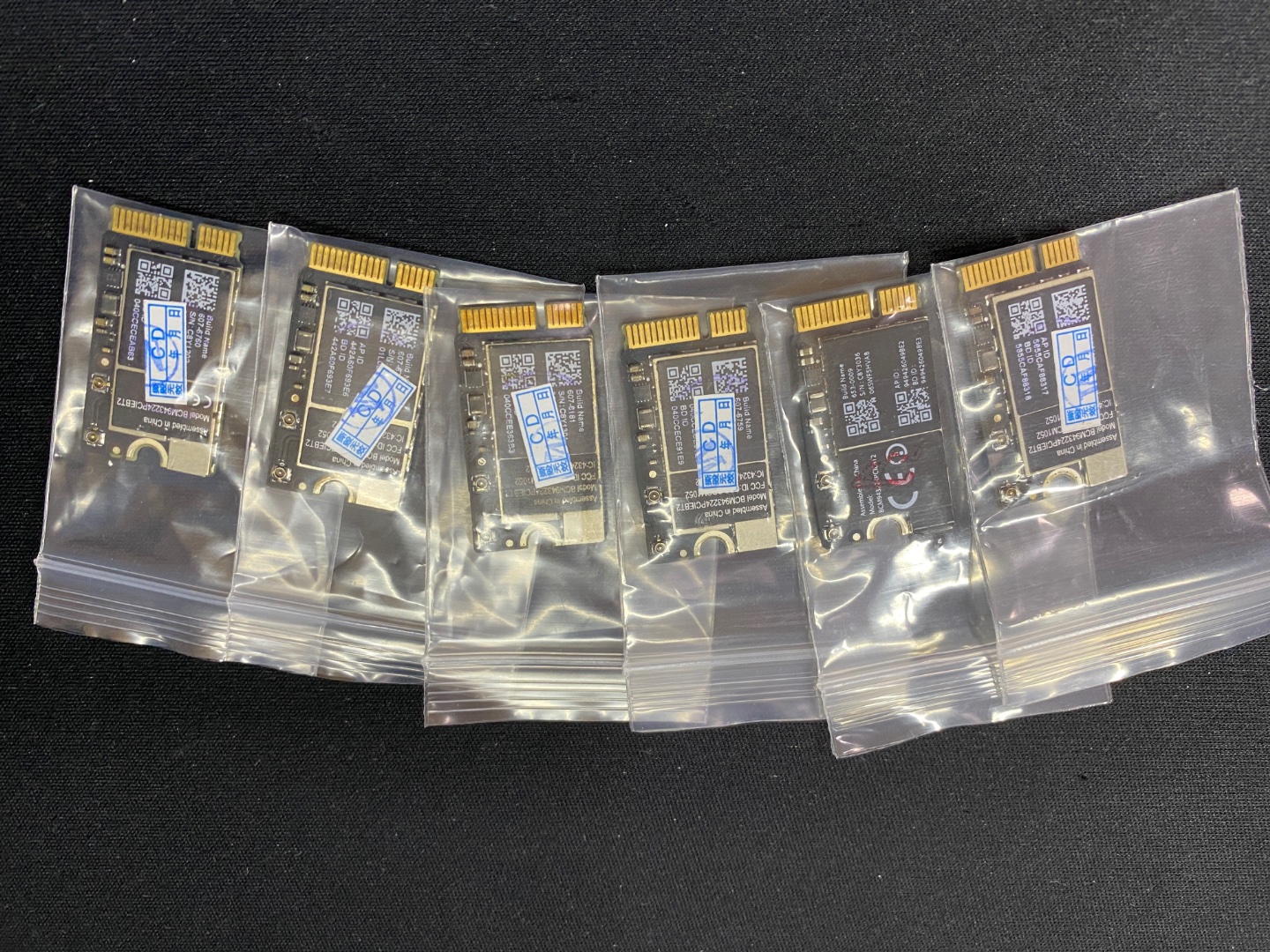

  • Welche Karte hast du Basti Wolf verbaut ?
    Meine Karten sind da
    wow, gleich 6 Karten.
    Wat hast Du vor?
    Ich werde am WE nochmal aufmachen und die Höhe messen. grt, hatte mir ja geschrieben, die Höhe passt nicht im T450s, aber ich werd mal messen.
    Zur Not wird der untere Deckel mit einem Ausschnitt versehen.

  • apfel-baum Mach das. Den passenden Adapter hast du? :) für welches Gerät kaufst du die denn? :)
