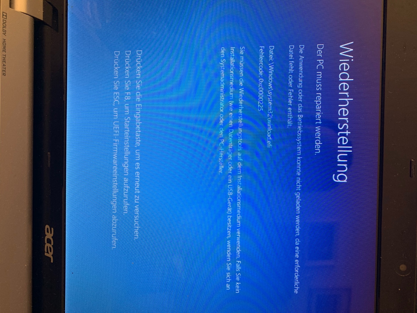

    hab jetzt ein neues Problem und zwar hab ja ein dvd Laufwerk Adapter wo meine neu ssd drin ist. Auf diese hab ich ja geklont nun hab ich das Problem das wenn ich die Platte wechseln tu ich ein Fehler bekomme das die Platte nicht erkannt wird. Wenn ich aber vom dvd Adapter Boote funktioniert alles einwandfrei!
    woran kann das liegen?
    Liegt es vielleicht daran das im Original Windows partition die geklonte als Laufwerk D: erkannt wird und es so ab speichert?
    Hab auch gemerkt das wenn ich die geklonte in den Haupt Steckplatz stecke und ins Bios gehe steht da hdd Passwort is Frozen?
    oder muss ich in der originalen hdd in Windows mit dem Programm uefi manager was umstellen?

  • Sorry falsch erklärt.
    die alte Platte ist im normalen Steckplatz und die geklonte war im dvd Schacht und so hab ich geklont.
    danach alte Platte raus die neue rein und da hab ich jetzt dieses Problem.
    Wenn ich aber die neue im dvd Schacht belasse und von da boote geht es!
    ja efi und Windows beide auf der neuen auch drauf.
    edit:
    kann es sein das der Fehler von daher kommt das ich auf der alten Platte ein hdd Passwort hatte?
  • Wenn Du den Klon an einem anderen Anschluß betreibst als zum Zeitpunkt der Wiederherstellung, dann passt die GUID der Windows-Installation nicht mehr zum BCD in der EFI.
    Du hast den Klon erstellt, als die neue Platte im DVD-Adapter war, von dort ist sie ja auch bootfähig. Nach Umbau in den "normalen" Anschluß passt es nicht mehr.
    Lösung:
    Boote in Windows (Klon im DVD-Adapter) und erstelle mit Macrium einen Rettungs-Stick (findet man im Hauptmenü). Baue nanschließend die neue Platte in den "normalen" Anschluß, entferne die alte Platte zunächst komplett und starte von dem Rettungs-Stick. Im Menü findest Du einen Punkt "Fix Windows Boot Problems", das führst Du aus. Deine Windows-Installation sollte dort gefunden werden und ist anschließend wieder bootbar, da Macrium die Einträge neu schreibt.

  • Hab es geschafft!
    Leider hat das mit dem fix windows boot nicht geklappt! Selbst nach dem fix hat die partition immer noch den Buchstabe D: deshalb ging es auch nicht.
    Wenn dann hätte ich mit einem mini Windows usb den Buchstaben ändern müssen.
    Egal hab jetzt einfach mit dem macrium rettungs Stick die partition nochmal neu geklont und ohne fix windows boot die Platte gewechselt und läuft 👍
