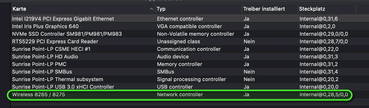

    Ich habe den Kext damals auf meinen Intel NUC getestet und war von eigentlichen Funktionalität angetan:
    Aber die Quali lässt noch zu wünschen übrig:
    Deswegen gehe ich mal davon aus, dass der Hinweis auf den Kext noch nicht wirklich hilfreich ist.

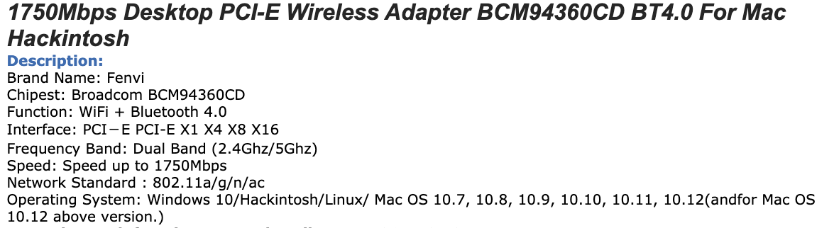

  • Phoenix85 Von der Beschreibung her interpretiere ich dass das nur der PCIe adapter ohne Wifi Modul ist
  • Ok. Bräuchte eine Broadcom Karte die alles hat. WLAN , Bluetooth und PCIE E.
    Jemand eine Idee?
  • Ich muss sagen, dass die Beschreibung tatsächlich den PCIe-Adapter und auch die Karte beschreibt.
  • Habe von ein paar Tagen genau die selbe Karte bestellt. Spätestens in ein paar Wochen wird sich dann zeigen, ob die dann auch wirklich dabei ist aber für den Preis gehe ich schon davon aus.
