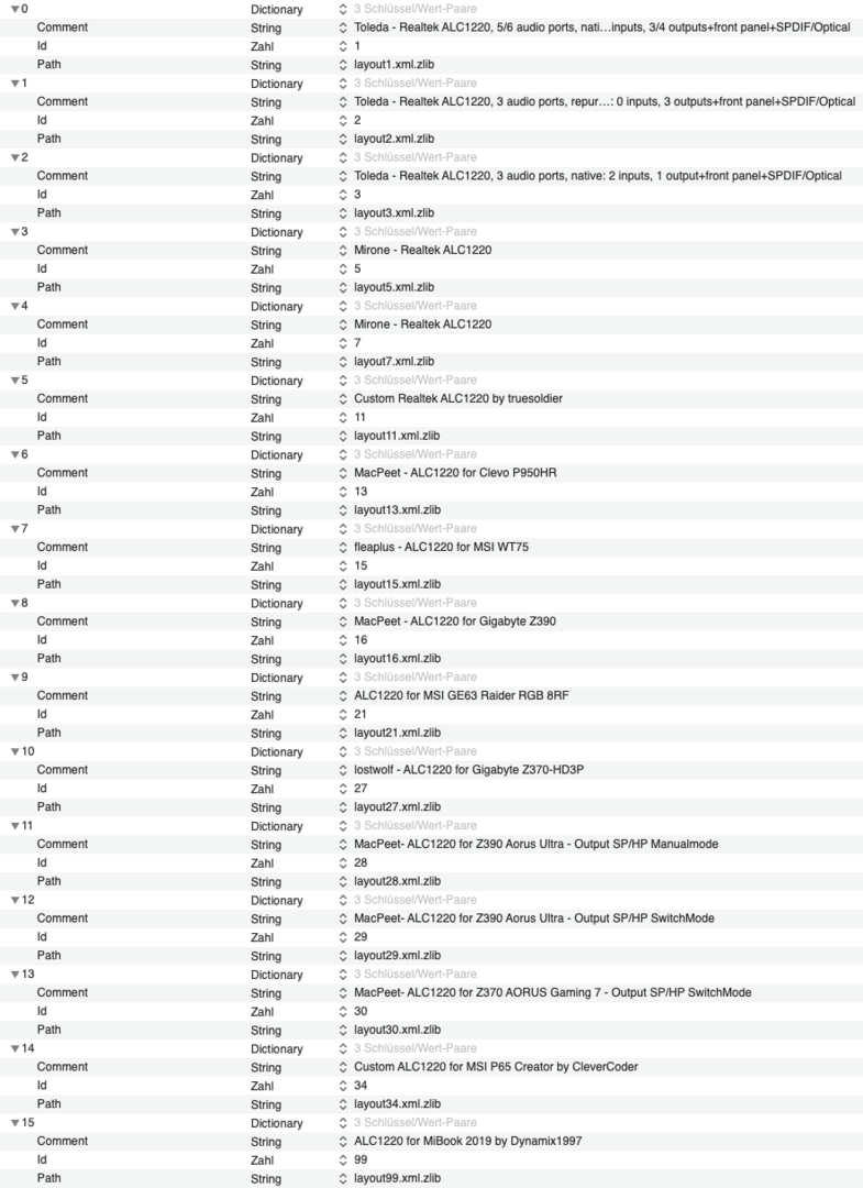

    Wie DSM2 schon schrieb, es gibt nicht nur 3 ID's für ALC1220. Die aktuelle AppleALC kennt:
    1, 2, 3, 5, 7, 11, 13, 15, 16, 21, 27, 28, 29, 30, 34 und 99
    Bitte erst alle versuchen, bevor ich tätig werde.

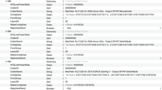

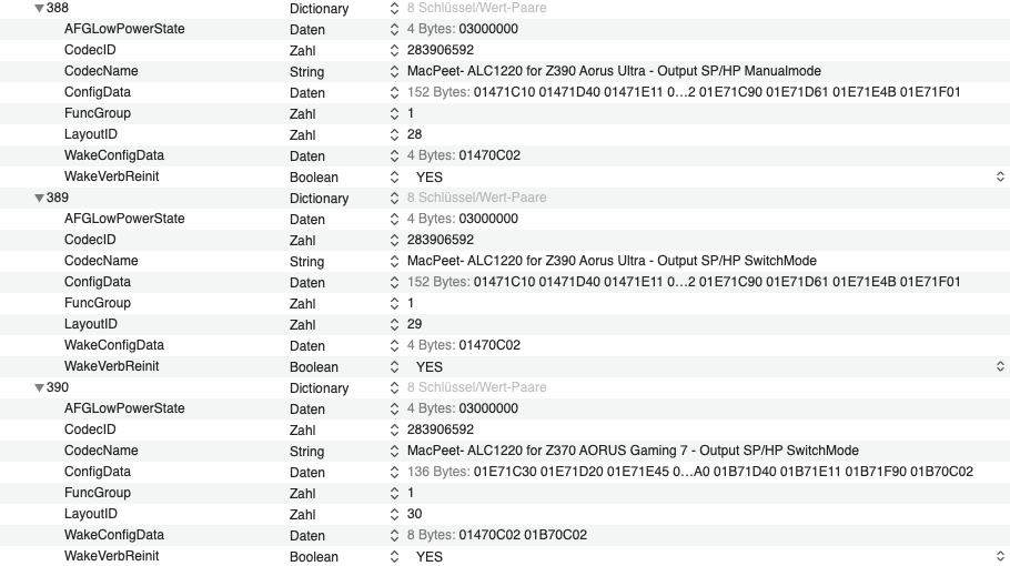

  • Die beiden ID's 28 und 29 in der AppleALC, welche bei Dir arbeiten habe auch ich entwickelt.
    28 für einen Z390 Aorus Ultra im ManualMode
    29 für einen Z390 Aorus Ultra im SwitchMode
    Dein CodecDump zeigt aber auch genau die gleichen Knoten, wie bei ID 28/29:
    Speaker/LineOut hinten grün auf Knoten 20 mit EAPD 2
    HP/Kopfhörer vorn grün auf Knoten 27 mit EAPD 2
    Mic Rear pink Knoten 24
    Mic Front pink Knoten 25
    LineIn blau Knoten 26
    SPDIF auf Knotenkette 30 6
    ...also alles gleich wie bei den ID's 28/29 für den Z390 Aorus Ultra Intelrechner.

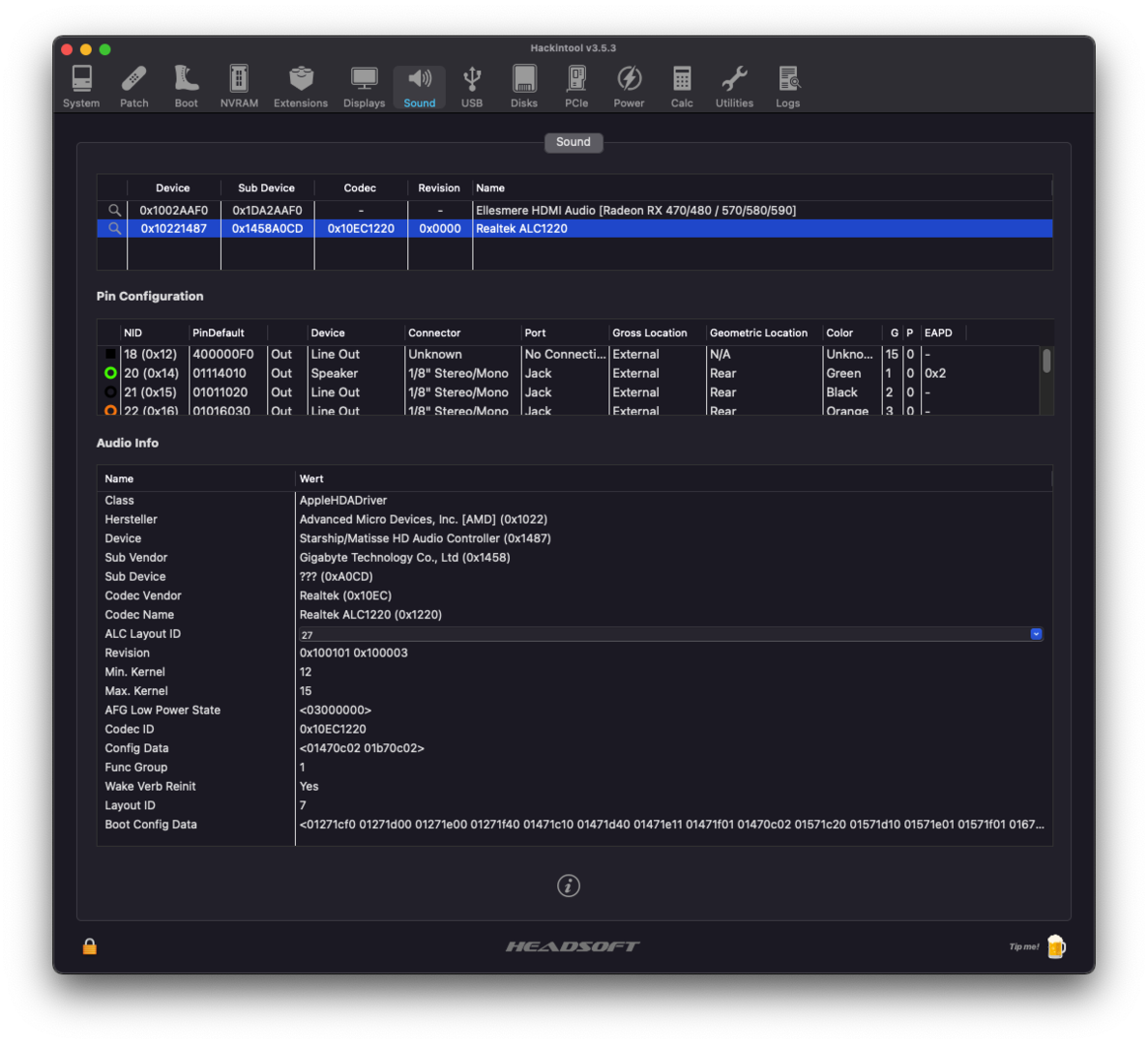

    Ich kann zwar nicht mit einem CodecDump dienen, aber ich sehe im Hackingtool, dass
    • Speaker hinten grün auf Knoten 27 mit EAPD 0x2
    • HP Out vorn grün auf Knoten 20 mit EAPD 0x2
    liegt.
    Kannst du mir eine ID nennen, die für mich in Frage kommen würde? Oder wo genau kann ich nachlesen, welcher Knoten wo wie belegt und gemappt ist, damit ich die richtige ID für mich herausfinde? Obwohl ich ja wie gesagt schon alle IDs durchprobiert habe. Mit Clover unter 10.15.2 hat der Ton übrigens schon funktioniert.
    Vielen Dank im voraus!

    Ich werde Euch am Wochenende gern mal eine oder mehrere Trial's basteln, je nach Bedarf.
    Allerdings Doesel, der Aorus Z390 und Z370 haben wohl nicht das gleiche AudioDevice, soweit ich es verstanden habe, allerdings wenn mit ID30 das externe Mic geht, dann werde ich versuchen dies auch für ID28/29 anzuwenden.
    Letztendlich sind all diese ID's von mir und ich muss schauen, was da nicht stimmt. Allerdings, als ich diese für andere User entwickelt habe, habe ich immer die Meldung bekommen, dass alles geht.
    Ich stelle ohnehin nur ungern ein nicht perfekten AudioCodec online für's Release in der AppleALC. Insofern wundern mich dann immer spätere Meldungen, dass irgendwas nicht geht.

    Ich wechsel jetzt mal auf MacOS und poste das Bild aus dem Hackintool...
    So, ich weiß nicht genau warum, aber es läuft jetzt mit ID 30...
    Was habe ich gemacht? Ich hatte noch ne Wlan/BT Karte hier rumfliegen, die ich auch wieder einbauen und nutzen wollte. Also M.2 SSD auf nen anderen Slot gepackt und die PCI-E Steckkarte eingebaut. Neu gebootet, und es lief sofort!

    prima. Das Mic hinten geht nun auch bei Dir? Frontpanel hattest Du ja nicht.
    Der SwitchMode der Kopfhörer wird allerdings auf dem Frontpanel liegen, was Du dann nicht nutzen kannst.
    derpuma
    trial_ID28.zip
    Ich habe für ID28 für beide Mic's mal Boost3 gesetzt.
    Ich habe die Mic-Konfiguration auch mal mit den anderen ID's verglichen, jedoch haben es die anderen Entwickler auch so. Der eine oder andere hat Boost1 gesetzt, aber sonst ist alles gleich.
    Bedenke auch, dass das hintere Mic als internes Mic konfiguriert ist und das vordere als LineIn im SwitchMode.

  • Schönen guten Tag, meine Mikrofon- und Line- Eingänge sind leider stumm, die Ausgangsbuchsen funktionieren!
    Nachdem ich ein bissi mit dem alc-verb des AppleHDA herumprobiert hab und auch tatsächlich den VRef Wert der Eingänge ändern kann ( Spannungsversorgung des Mikrofons ), scheitere ich daran, die Ausgangsverstärker ( der Eingänge ) stumm zu schalten oder den Boost des Einganges zu ändern- das nimmt der Codec ( ALC1220 ) nicht an.
    Eingangs- und Ausgangsfunktionalität möchte ich eher nicht gleichzeitig aktiviert haben.
    Eingangssignal sehe ich keines, ob ich jetzt mit einem Line in Signal oder mit dem Mikrofon probiere.
    Derzeitige ALC Layout ID : 27
    Erfolglos probiert : 11, 1, 2, 3, 5, 7, 13, 15, 16, 21, 29, 30, 34, 99 und 27, allerdings noch mit OC 0.6.4.
