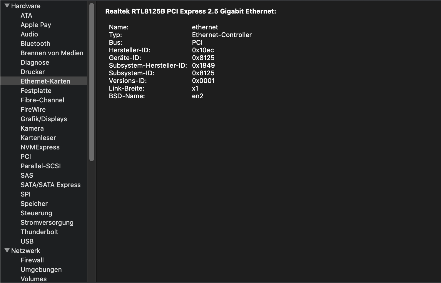

    3. Ich weiß, dass der verbaute WIFI-Chip unter Mac OS nicht funktioniert, aber wie steht es um den 2,5 Gbit LAN-Anschluss?
    Gruß und danke für eure Antworten
  • Interessante Fragen zu einem Mainboard, dass noch nicht erhältlich ist.
    Zu TB kann ich nichts sagen, aber bei der Realtek RTL8125B 2,5-GBit/s-LAN sehe ich noch Bedarf bei der Kext-Entwicklung.
    Da scheint es bisher noch nichts zu geben.
