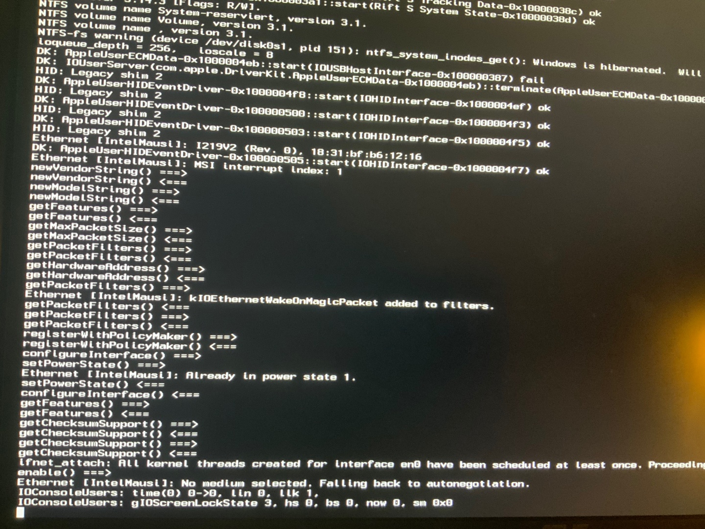

  • Ziemlich weit oben kann man erkennen "Windows is hibernated". Das bedeutet, Windows ist nicht sauber heruntergefahren, sondern im Ruhezustand. So blockiert Windows oft Hardware wie Audio und Ethernet.
  • Interessant, ich habe den PC heute morgen direkt mit MacOS gestartet, sollte eigentlich nichts mehr von Windows laufen. Wie kann man so etwas überprüfen?
  • Für Multi-Boot-Systeme sollte das "Fast Startup"-Feature von Windows 10 deaktiviert werden, da das eigentlich nur ein erweiterter Hibernate-Modus ist.
