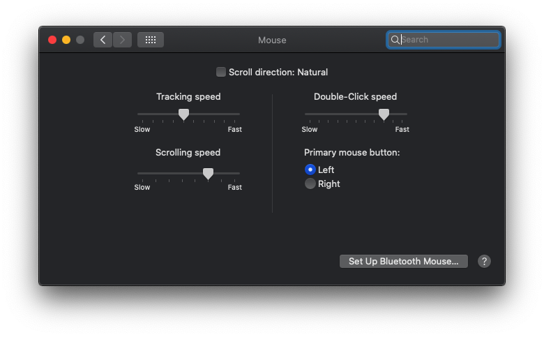

  • Was ist bei dir unter "Scrolling Speed" in den Systemeinstellungen der Maus gesetzt?
    Verändert sich da ggf. was, wenn du von den Problem-Fällen zu einer 0815-Maus wechselst?
  • Ändert sich was am Mausrad-Verhalten, wenn du dort die Einstellung des Scrolltempo veränderst?
  • Nicht so wirklich: die einzige Änderung ist, dass der USB Port abzuschalten scheint ... jedenfalls gehen die Lichter der Maus aus und bewegen kann ich den Mauszeiger auch nicht mehr nach dem Versuch zu scrollen.
    Scrolle ich nicht(!!!) funktioniert die Maus auch mehrere Tage am Stück .....also dann Scrollbalken mit linker Taste anklicken und runter ziehen ...
