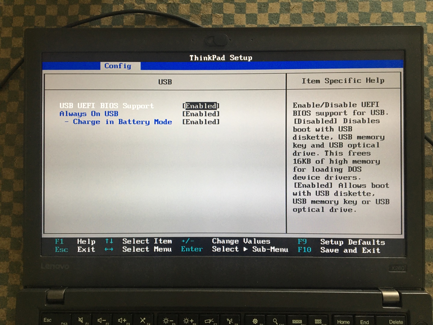

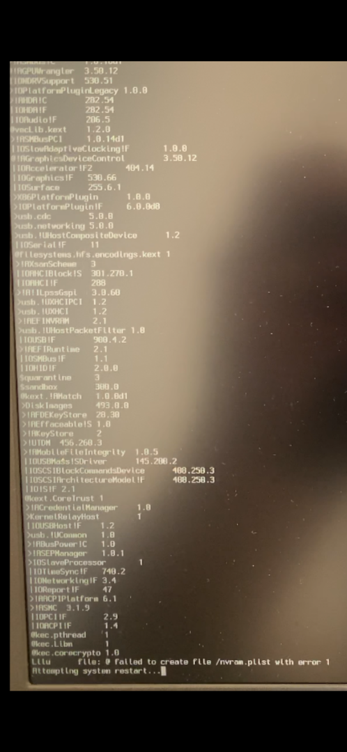

    //edit 2: Installation ist durch, Notebook lässt sich nicht booten. Habe einen Screenshot angehängt. (die Installation hab ich auf eine externe Festplatte durchgeführt)

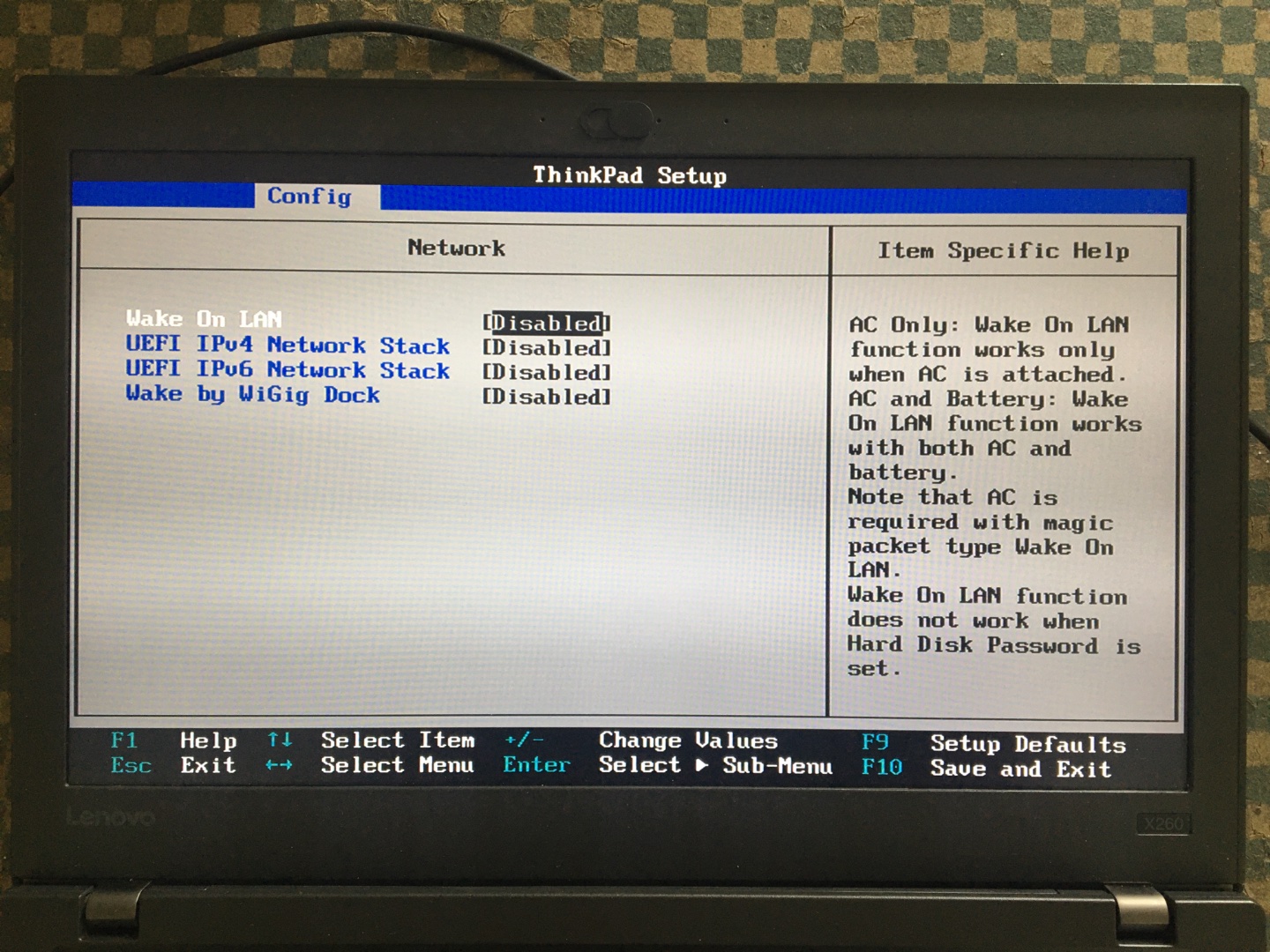

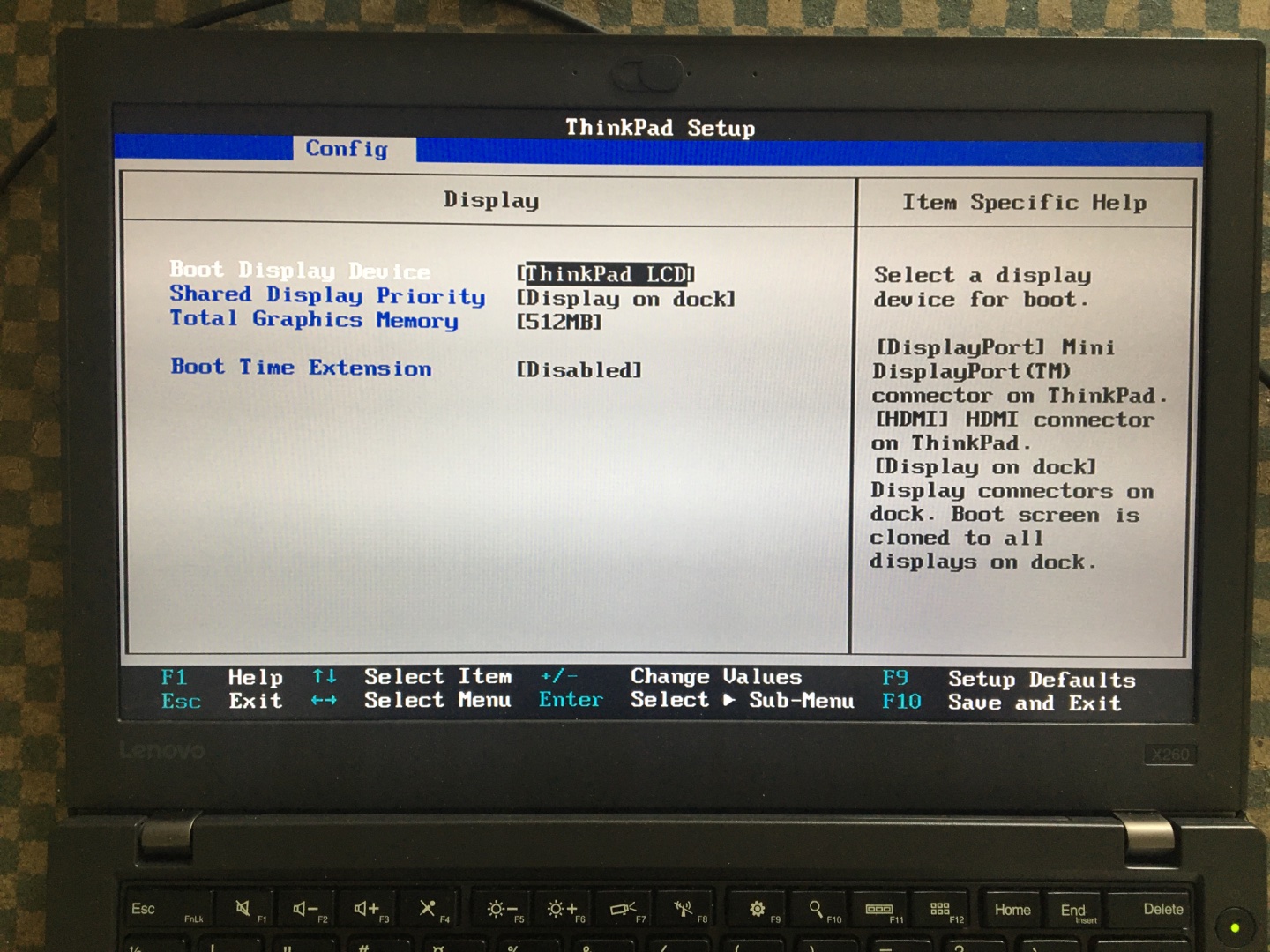

    //edit 3: Versuche es jetzt auf der internen SSD, zuvor hatte ich nochmal versuch diverse Bios Einstellungen zu ändern. Die hier erwähnten: Lenovo Thinkpad T460s Hackintosh OpenCore Umstellung
    //edit 4: Die Installation war natürlich noch nicht durch, wie unter 2 erwähnt. Es war vermutlich nur die Kopie auf die Festplatte. Nachdem ich jetzt auf die SSD installiert habe, hat es auch 2/3 mal neugestartet, hat ca. 20-25 Minuten gedauert. Jetzt hänge ich aktuell wieder, lade noch ein Foto hoch.
    Die ganze Installation habe ich mit der Config_Install vorgenommen. Auch mit der "normalen" Config komme ich gerade nich weiter.
    Im neuesten Screenshot deutet etwas auf ein NVRAM Problem. DIesen kann ich leider nicht zürcksetzt, da ich im Clover keine BootArgs hinterlegen oder ich bin zu doof. Mit den Pfeiltasten kann ich nicht durchscrollen und wenn ich einen Buchstaben drücke, dann löscht es alles aber eingeben kann ich nichts.

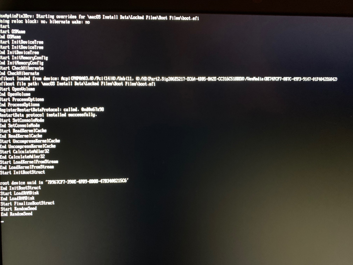

  • machst du mal ein bildchen von der panik?
    ich könnte mir mal den efi-ordner vom yoga260 angucken, der sollte eigentlich in den grundzügen auch fürs x260 passen. etwas geduld bitte..
  • Sorry :) Hier noch das Bildchen.
    Obwohl ist ja noch der gleiche Fehler, wie im ersten Screenshot. Da hab ich nicht richtig aufgepasst.Der zweite Screenshot vom ersten Post hatte sich erledigt.
    Kein Stress und Danke dir :)

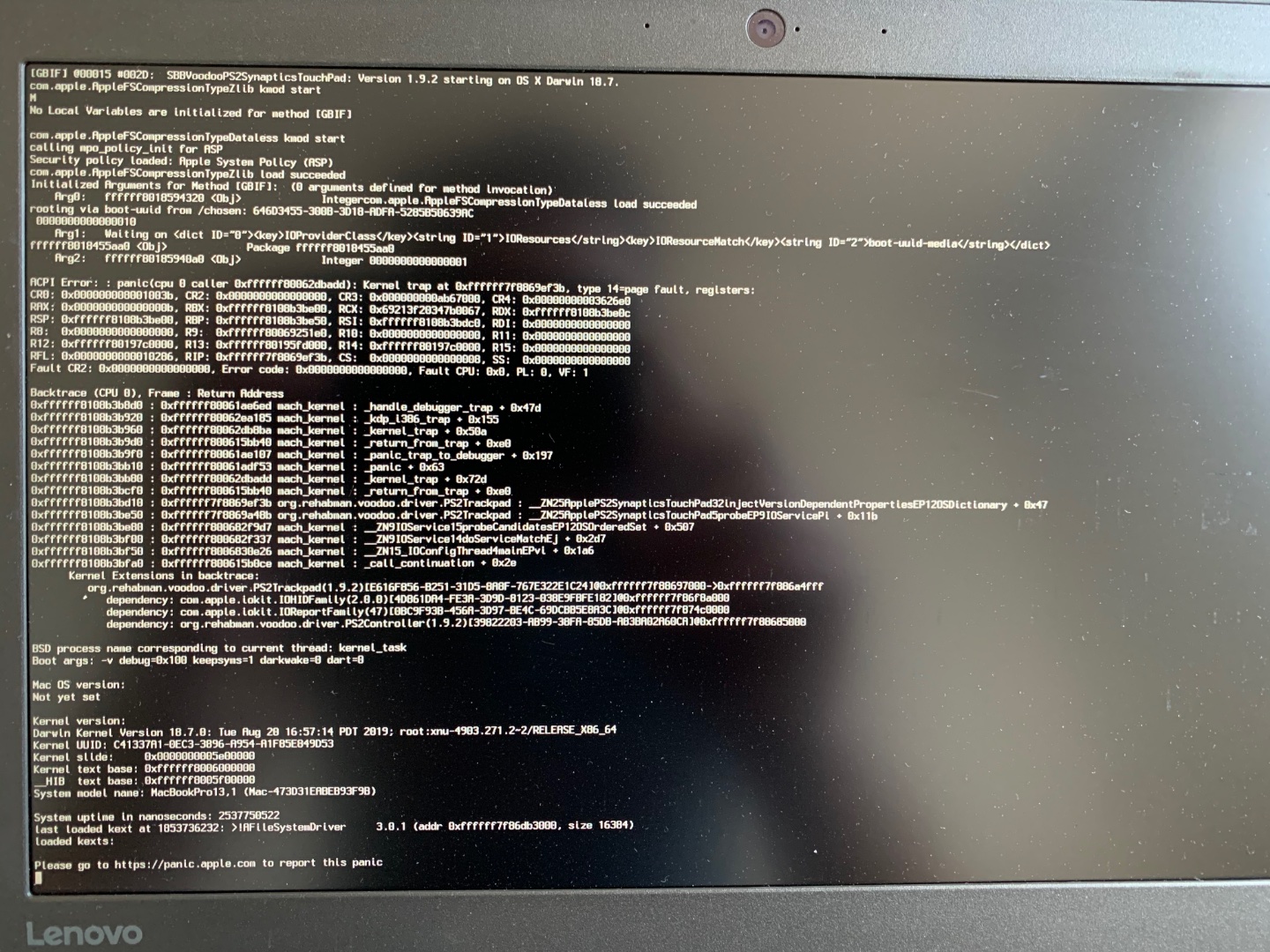

  • Hey,
    vielen Dank grt. Hab es mit deiner EFI versucht, es kommt aber scheinbar ein Panic, hab dir mal ein Foto angehängt.

  • die panik wird vom voodoops2 ausgelöst (trackpad/tastatur), da könnte eine andere version helfen.
  • Ahh Dankeschön. Ähm ja, da gibt es dann wohl doch ein neue Version von dem Kext. Schande über mich, der wird dann heute Abend gleich aktualisiert.:oops:

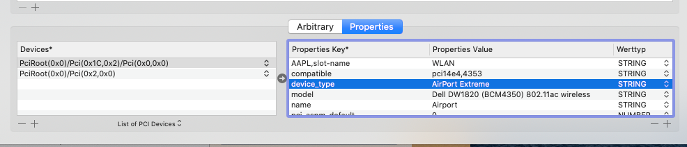

    Das verbaute Bluetooth ist nicht lauffähig, da es ein Intel ist und gemeinsam mit dem Wifi ist oder? Müsste gegen eine von den getauscht werden?
    • DW1560 (or Lenovo FRU 04X6020)
    • DW1830
    Danke und Gruß
