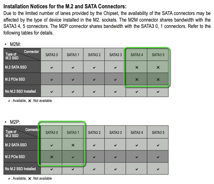

    Wichtiger Hinweis aus der Bedienungsanleitung des Boards:
    Wenn m.2 NVMe SSDs im Einsatz sind, werden einige der SATA-Ports deaktiviert.
    Im BIOS sollte direkt sichtbar sein, ob das Laufwerk an einem solchen Port hängt.

    vielen Dank für Deinen post, ich glaube, das ist das Problem: ich habe ja 2 M2 PCIe x4 SSD Platten direkt auf dem Designare verbaut.
    D.h. falls ich dadurch einen vordem Writer belegten SATA Anschluß blockiere, Kanne gar nicht erkannt werden richtig?
    Mit anderen Worten, damit er doch erkannt wird , müßte er - um sicher zu gehen- an SATA 3/3 angeschlossen werden, meine ich .
    Kann das so richtig sein?
    Danke und viele Grüße nach Mannheim
    forofofo

  • Laut den Bildern aus Seite 39 der Anleitung sollten die Ports SATA3/2 und SATA3/3 trotz Nutzung beider m.2-Anschlüsse für den Brenner nutzbar sein.
  • Hallo ApfelNico & Al6042
    genauso habe ich das auch verstanden,
    im BIOS sind alle SATA ports enabled, also sollte das genauso mir den SATA 2/3 & 3/3 ports auf dem Mobo der Designare funktionieren- ich werde das jetzt mal checken und mich melden...
    also: alles funktioniert-großaritg , ganz herzlichen Dank an Al und ApfelNico
    Danke forofofo
