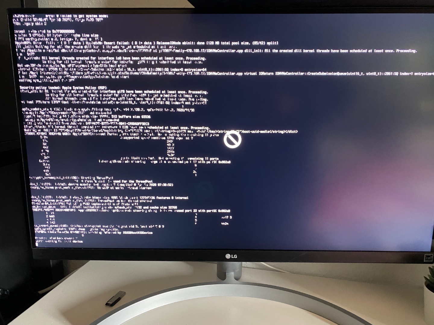

  • Leider hat es nicht funktioniert, erst kam wieder der Kreis beim nächsten Versuch kam folgende Meldung siehe Screenshot. Interne Grafik ist deaktiviert.
  • Wenn der "garbled Screen" auftaucht, hat der Installer den Kontakt zum USB-Stick verloren.
    Versuche es bitte mit der beiliegenden config.plist...
    Dort wurde der "MatchOS"-Eintrag für die USB Kext2Patches auf "10.15.x" geändert.
