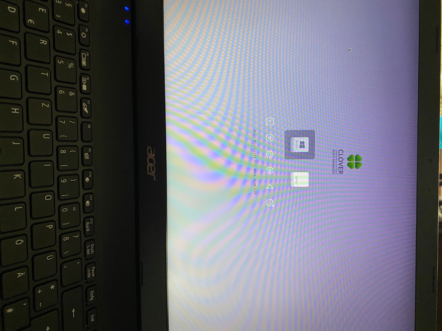

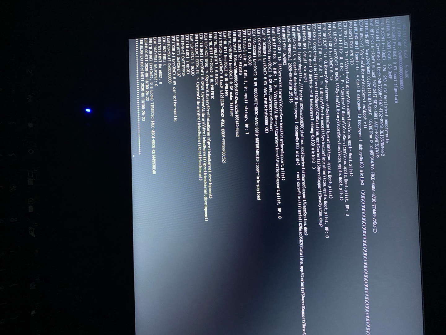

  • hab nun einige efis für den A315 durchprobiert....
    keiner klappt....
    hat den keiner zufällig?
    clover oder opencore ist mir egal ;-)
    Hab’s zu letzt mit dem probiert
    https://github.com/hanngoc1406…5-53G-Hackintosh-Opencore

    Boot Stick hab ich via IMac erstellt.
    Raptortosh
    Das war mein letzter Stand ....
    Fang gerne auch wieder bei 0 an...
    mein mp93tiny läuft ja 1A
    leider bekomm ich es beim Acer nicht hin

  • Ic schau mal deine Efi an :)
  • Hast du die anderen BIOS Einstellungen getroffen? Oder sind diese bei dir nicht vorhanden?
    • SATA auf AHCI nicht vorhanden
    • XHCI-Mode : Auto
    • XHCI-Hand Off : Enabled
    • EHCI-Hand Off : Enabled
    • VT-D falls vorhanden : Disable
    • Secure Boot : Disable
    • Fast Boot / Hardware Fast Boot: Disable
    • CSM (Compatibility Support Module): Disable
  • Wie nicht vorhanden??? AHCI sollte IMMER vorhanden sein...
  • Also selbst mein Acer von 2012 hat diesen Bios-eintrag
  • Was ich auf den ersten groben Blick gesehen hatte soweit ja
  • Sieht nach AptioFix aus...
  • Probier es nochmal damit :) Umbenennen nicht vergessen
