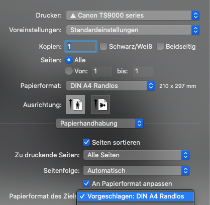

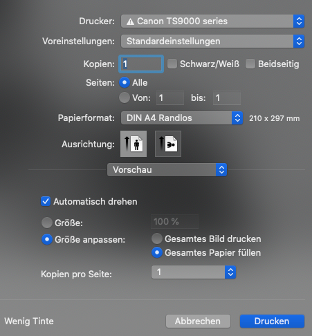

    Wenn ich das Bild als JPEG exportiere und die Datei dann einfach über "Vorschau" drucken will, stelle ich alle Einstellungen auf "randlos" (siehe Screenshots) und dennoch kommt der weiße Rand beim Drucken mit - WARUM??
    Ich habe einen Canon Pixma TS9050 mit Firmware 2.040 - der müsste das können.

  • Bitte stelle zuerst sicher, dass das Seitenverhältnis des Bildes exakt dem Seitenverhältnis des zu bedruckenden Papiers entspricht. DIN Formate haben ein Seitenverhältnis von 1:1,414. Fotoformate haben 3:2, 1,2:1 und viele weitere. Dein PIXMA hat übrigens spezielle Hilfsprogramme im Lieferumfang (z. B.
    Easy-PhotoPrint), mit denen wahrscheinlich solche Aufgaben schnell gemacht sind.
  • hast du den Canon Treiber drauf? .. mit AirPrint / Secure AirPrint wird das glaube ich nix ..
    https://www.canon.de/support/c…29&language=de#disclaimer
