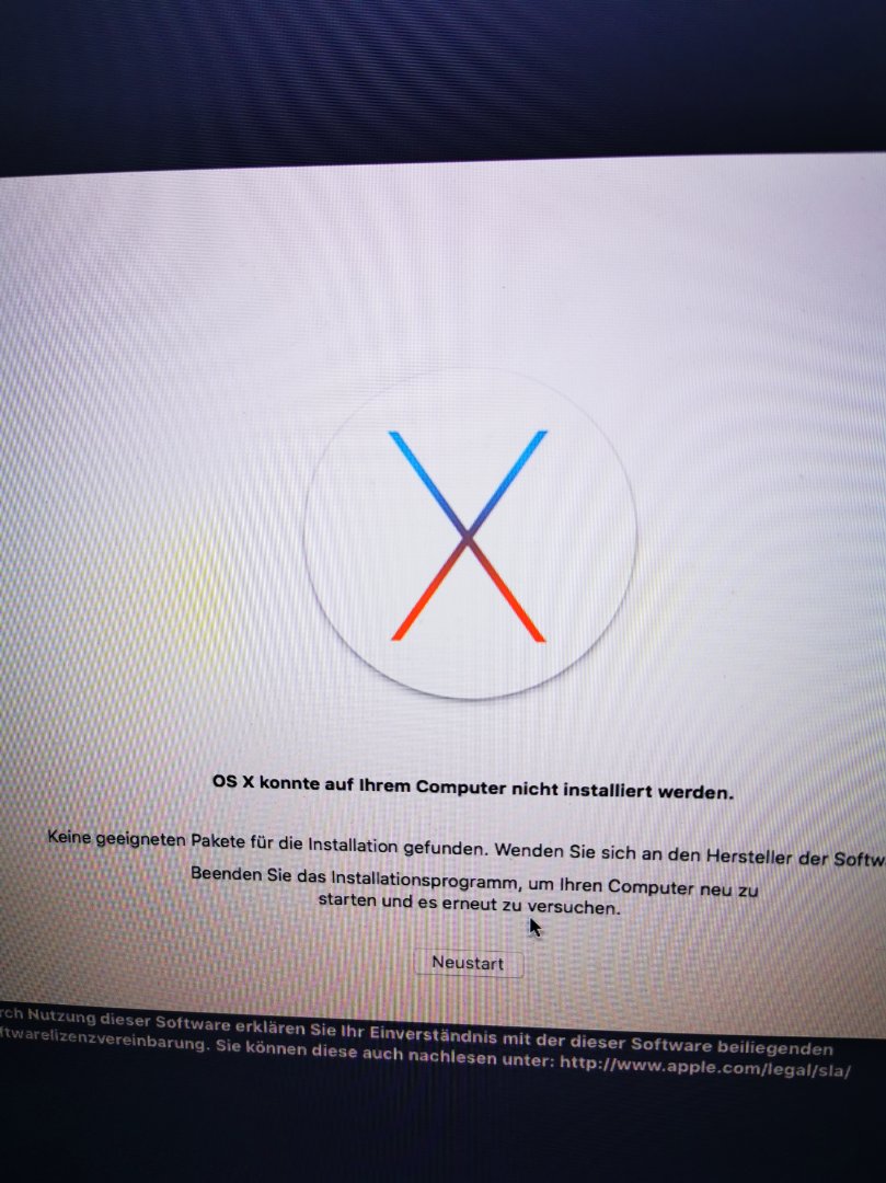

    So 3 mal versucht den Spass zu installieren, macht auch alles ganz normal, braucht 17 Minuten und dann kommt das!
    Glaube bald das Apple verhindern will, das man die Geräte noch installieren kann....
    Wäre es nicht möglich das ich mir ne High Sierra downloade, diese wie bei Dosdude1 beschrieben Patche, damit dann den MAC installiere und Ihn dan auf 5.1 Patche?
  • Fehlermeldung schaut nach abgelaufenem Zertifikat aus - Datum mal (ohne Lan-Verbindung) im Terminal zurückstellen und erneut versuchen.
  • Vielen Dank, das hat funktioniert!
    Jetzt Flashe ich das teil auf 5.1
    Dann kommt der neue Speicher und Mojave wird installiert!
